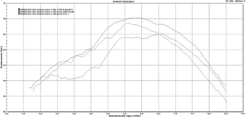

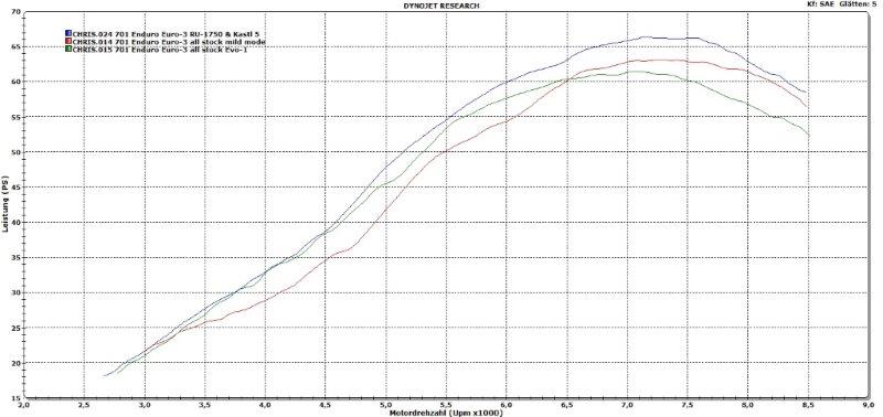

ich habe Ende letzten Jahres die Maschine beim Highscore mit dem Kastl ausrüsten und abstimmen lassen. Hier sind die Ergebnisse, aufgrund des Wetters konnte ich die Maschine leider noch nicht fahren. Die Angabe "Mild Mode" steht für die Einstellung am Mapping Schalter den ich verbaut habe, der anscheinend falsch eingebaut wurde und bei dem die Mappings nicht korrekt belegt sind. Laut Christian spielt das eh keine Rolle. Es hat keine Auswirkung auf das Endergebnis, sondern nur auf das Ansprechverhalten. Es war jedenfalls der Modus in dem wir die Abstimmung gemacht haben. Evo1 steht für offenen Luftfilter, was für die KTM´s angeboten wird. Interpretieren kann die Linien erstmal jeder selbst, ich bin jedenfalls sehr zufrieden. Jetzt muss sie nur noch bewegt werden.
Christian sagte noch, dass die Husqvarnas leicht besser gehen als die KTM´s irgendwas wurde wohl noch gefunden. Ob sich das beim Fahren bemerkbar macht sei dahingestellt, aber der Prüfstand bescheinigt es. Falls es jemand noch nicht kennt, bei Christian werden die Werte angegeben, die am Hinterrad ankommen!!! Verlustleistung liegt glaube ich zwischen 7 und 10 Prozent falls jemand "zurückrechnen" möchte.
Es lassen sich hier im Forum anscheinend nur sehr kleine Dateien anhängen, deswegen musste ich das Diagramm verkleinern und dadurch sieht es qualitativ eher bescheiden aus ...
PS: Stock bedeutet übrigens mit dem Akra inklusive DB Killer und Kat. Die Konfiguration blieb auch so, soll heißen Kat ist immer noch drin.
Leistung Stock - Evo1 - Kastl _ kleines Format.jpg (47.15 KiB) 3626 mal betrachtet
Drehmoment Stock - Evo1 - Kastl _ kleines Format.jpg (41.54 KiB) 3626 mal betrachtet

Gekostet hat es nicht viel, da noch nicht viele Husqvarna 701 auf dem Prüfstand waren. Dazu bitte mit dem Christian im KTM Forum (Highscore) aufnehmen.
