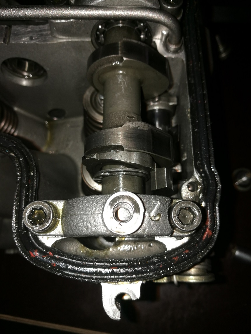

Ich habe ein kleines Problem und zwar sind mir bei der Befestigungsschraube für den Ventildeckel 3 Gewindegänge in der Lagerschale ausgebrochen. Ich habe noch einen Ersatzt Zylinderkopf zuhause. Jetzt stellt sich mir die Frage ob ich einfach die Lagerschale vom Ersatzkopf nehmen kann oder nicht. Es ist der selbe kopf aber ich habe keine lust diesen jetzt zutauschen für son mist. Alternativ falls das nicht geht würde ich wohl nen Helicoil setzen. Anbei noch ein bild falls jemand nicht versteht wovon ich spreche.
Vielen Dank und freundliche Grüße
Es handelt sich um das gewinde in der Mitte der Schale

Ich würd nen Helicoil reinmachen.
Schau mal im Ersatzteilkatalog nach obs die Schale einzeln gibt.
Aber bei nem eingelaufenen Kopf....weiß nicht. Würd die alte nehmen.

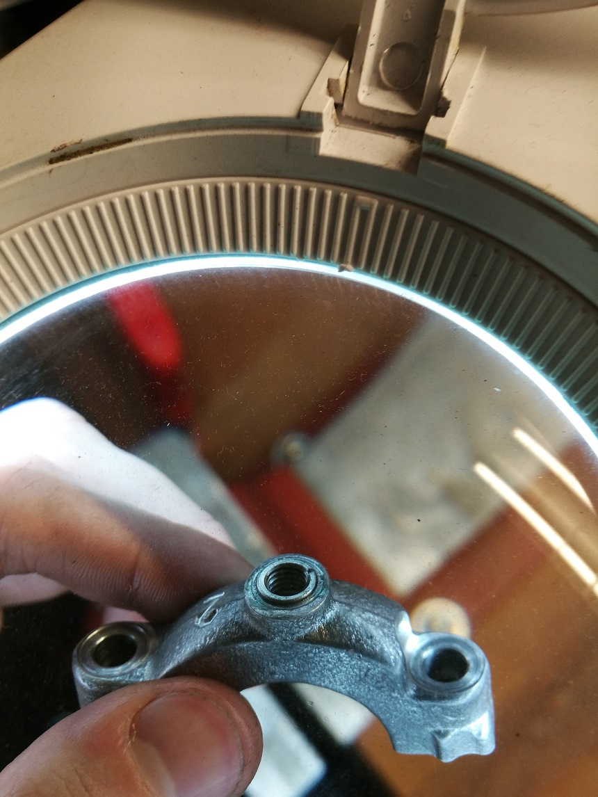

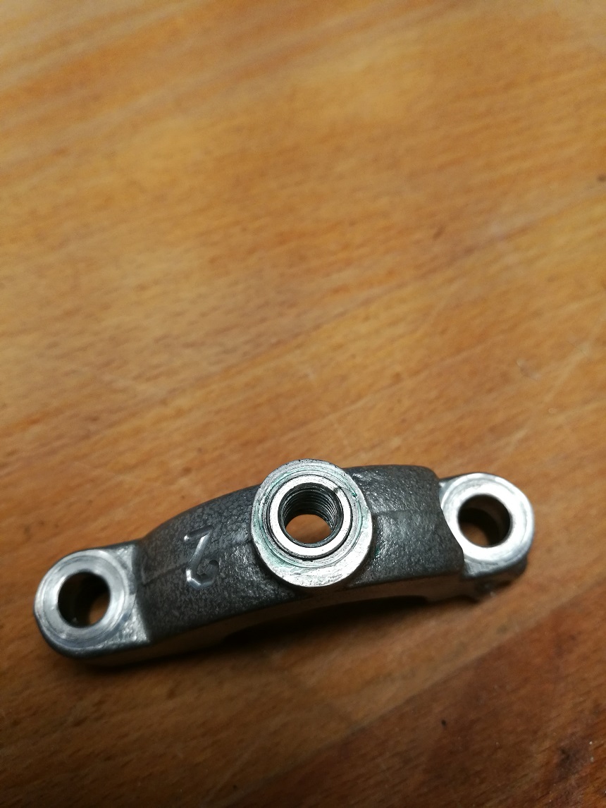

So ich habe die Schale mal ausgebaut und die Gewindhülse gesetzt. Ergebnis seht ihr auf den Bildern
