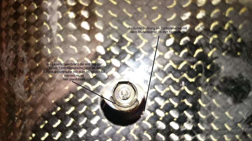

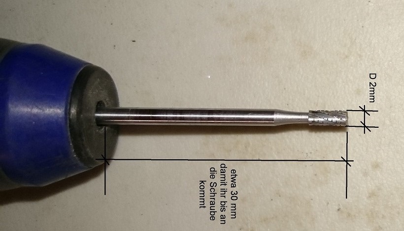

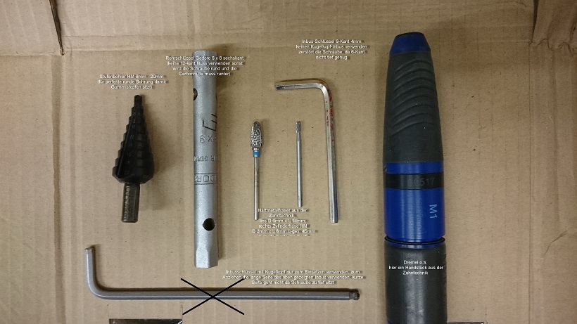

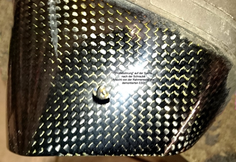

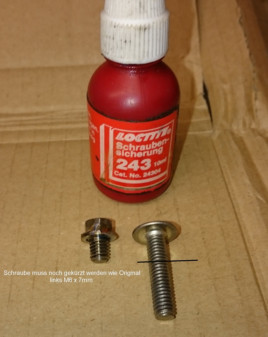

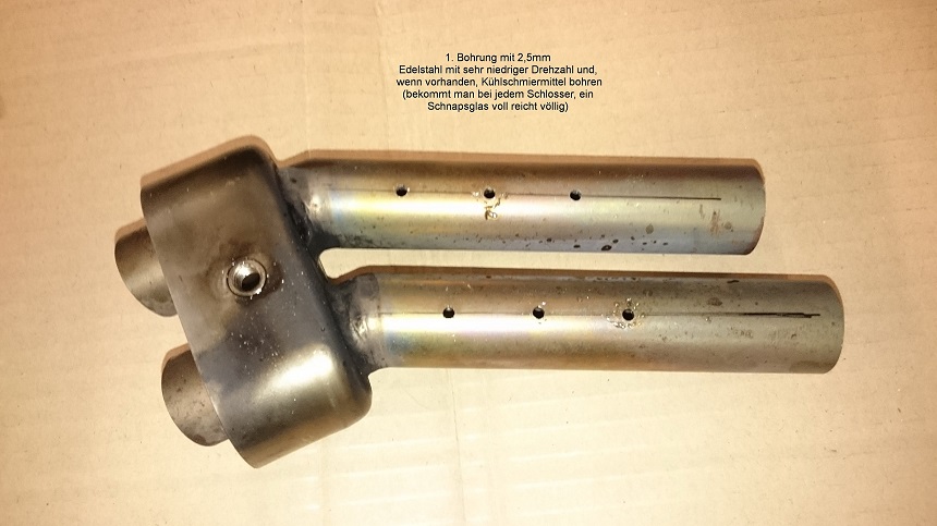

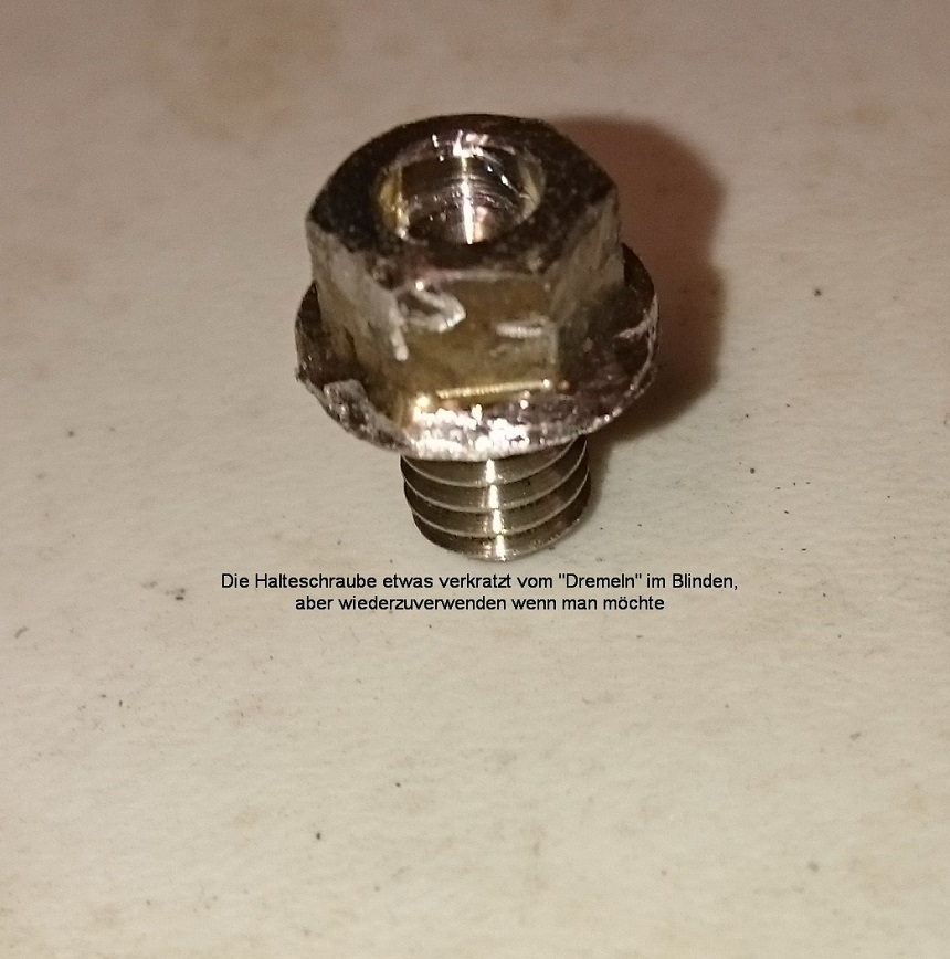

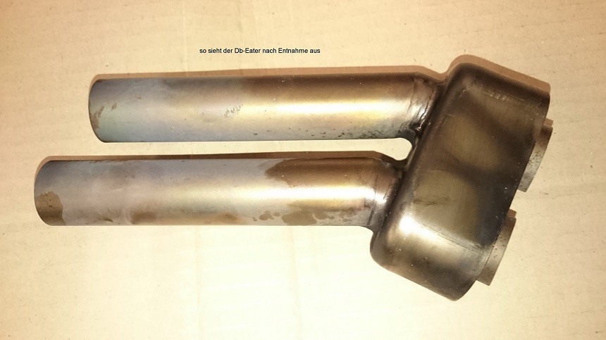

Hallo Leute,
in einem anderen Thread wurde der Akra ja regelrecht hingeschlachtet - das muss nicht sein, und den Stress mit Endkappe ab und neu vernieten mit V2A-Nieten gasdicht was keine Heimwerkernietzange packt auch nicht.
Ich habe meinen Akra am WE "bearbeitet" Möpp läuft wie vorher auch aber man hört es jetzt ;-) keine Angst es ist immer noch "menschenverträglich" aber eben etwas dumpfer und sonorer - und innerorts reißt man halt nicht "wie Sau" am Gashahn - dann passt's für Anwohner und Fußgänger und man selbst kommt auch auf seinen Spaß ;-) Mapping wurde nicht geändert Lufi auch (noch) nicht
Die Bilder sind beschriftet und selbsterklärend - der Topf liegt auf der Werkbank Rahmenseite nach oben... zusätzliches Werkzeug sind Akkuschrauber für den Stufenbohrer und Säulenbohrmaschine
Viel Spaß beim Basteln, wer Zweifel hat Fragen kost nix
09 entnommener db-eater.JPG (98.62 KiB) 2053 mal betrachtet
08 entfernte Schraube.JPG (178.27 KiB) 2053 mal betrachtet
07 Abfräsen der Schraubenschweißnaht.JPG (165.14 KiB) 2053 mal betrachtet
06 Laserschweißnaht der Sicherungsschraube.JPG (172.93 KiB) 2053 mal betrachtet

Gibt es denn auch eine Anleitung, an welcher Stelle man die Bohrung an der Carbonkappe ansetzen muss, damit man auch die darunterliegende Schraube erreicht?
EDIT:
Hab's gefunden. Ein etwas größeres Bild wäre jedoch nicht schlecht, da ich den dazugehörigen Text nicht lesen kann.
