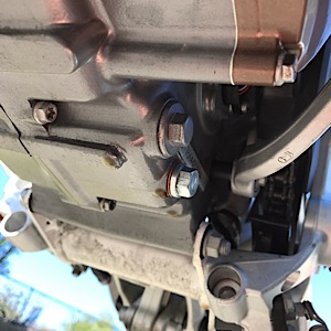

Bin etwas beunruhigt meine neue 701er ca. 540km, verliert Öl!
Laut Schauglas ist alles in Ordnung (scheint eher zu voll zusein!) allerdings habe ich nach der Fahrt immer deutliche Öltropfen unterhalb des Motors.
Bin mir nicht sicher ob es vom Schalthebel her (dem Bereich) kommt oder ob eine der Schrauben unten ist.

Ich glaube mittlerweile auch das es da rauskommt, aber mir ist unerklärlich warum die Zuviel Öl haben sollte.
Werden die trocken dem Händler geliefert? Oder kommen die ab Werk schon mit Öl?
Ich Check nochmal das Schauglas wo es sein Maximal sein darf...

Bei meiner war es damals exakt das gleiche Problem. Beim Händler trocken bei mir nach den ersten Fahrten nicht mehr. Bei mir lags an einer defkten LiMa-Deckel-Dichtung. Mach die mal komplett sauber und trocken und lass sie warmlaufen. Dann mal paar Stunden stehen lassen und lokalisieren, wo genau es sifft.

Am Ölverlust war ein defekter Simmering an der Antriebswelle schuld. War ein Montagefehler
