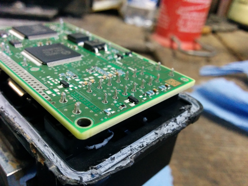

Hallo Sönke,
ich habe mein ABS Steuergerät aufgemacht, da ich genau die gleiche Vermutung hatte wie du. Das Ding zu öffnen ist nicht schön, es ist außen geclipst und der Deckel ist in einer Nut verklebt (siehe Bilder). Gefunden hab ich leider nichts was nach Defekt aussah, und das Verhalten nach dem Einbau ist das gleiche wie vorher, und genau das gleiche was du beschreibst. Manchmal geht das ABS, besonders oft morgens wenn's nicht so warm ist. Teilweise hält es dann auch ne Stunde, teilweise geht es sofort aus.
Es wäre spannend zu wissen ob das so etwas wie ein Serienfehler sein könnte.
EDIT: Sollte das Problem in nächster Zeit noch bei mehreren Leuten auftauchen (und auch bei Nudas), würde es sich ja durchaus lohnen mal eins der Geräte zu opfern um dem Fehler auf die Spur zu kommen, wenn dafür die anderen repariert werden können. Wenn sich daduch 700€ Ersatzteil plus Einbau gespart werden kann.. Die Frage ist bloß ob das zu machen ist, wenn auch eine Firma die sich mit sowas auskennen sollte daran scheitert.
terra4711 hat geschrieben: ↑15.06.19 - 13:58 RH Electronics hat es leider nicht geschafft, das ABS zu reparieren. Das hat viel Zeit, hin- und her schicken, ein- und ausbauen und viel Kabelbaum durchmessen gekostet. Letztendlich war im Kabelbaum alles ok, nur die Reparatur von RH leider nicht. RH ist wirklich sehr bemüht und berät auch sehr gut bei Analyse und sagt, was noch zu prüfen ist. Aber erfolgreich repariert haben sie doch nicht.
Sobald ich mal wieder in die Heimat komme werde ich meine Mühle nochmal auseinandernehmen und auch das ABS Steuergerät nochmal aufmachen. Kaputter als kaputt wird es nicht. Könnte sein dass es noch zwei, drei Monate dauert bevor ich Zeit dafür finde, aber ich werde dann hier berichten.
Ich bin nur noch recht selten hier, bei Fragen PN, die bekomme ich dank Benachrichtigung per mail schnell mit!

nachdem ich nun ein weiteres Jahr mit nur sporadisch funktionierendem ABS durch die Gegend gefahren bin, bin ich vor einer Woche endlich dazu gekommen das Problem zu lösen. Dazu hab ich allerdings (leider) das ABS Gerät (Pumpe, Druckmodulator, Steuergerät, wie immer man es nennen will) gegen ein Gebrauchtteil getauscht. Bisher scheint es zu funktionieren, was den Fehler eindeutig auf das ABS Gerät eingrenzt. Falls sich herausstellen sollte das der Fehler doch wieder auftritt werde ich diesen Beitrag dementsprechend ändern.
Ich schreibe oben "leider", weil es mir lieber gewesen wäre eine echte Lösung für das Problem zu finden, sprich, das Gerät zu reparieren. Nach meinen bisherigen Erfahrungen damit (Stichwort Temperaturabhängigkeit) denke ich weiterhin, dass es irgendwo im Gerät einen Kontakt oder eine Löststelle gibt die unterbrochen wird, sobald sich alles erwärmt.
Die mechanische Seite des Systems hat immer funktioniert:
1. Moped kalt, ABS kalt
2. Moped gestartet, kein Fehler
3. mit gezogener Vorderradbremse 50-100m Schotterweg kein Problem (da das ABS genau 1 mal funktioniert bevor es ausfällt)
4. Bremse loslassen --> ABS Lampe an (ABS aus)
5. Fehler via Motoscan löschen, Moped aus, Moped wieder an, dann sind wir wieder bei Punkt 1.
Im Prinzip funktioniert der ganze Kram also, es ist wohl eher sowas wie ein Signalproblem. Die Platine vom ABS Gerät zu demontieren ohne etwas abzureißen ist leider ziemlich tricky. Sollte ich's aber hinbekommen und tatsächlich etwas finden werd ich mich hier melden. Ich hoffe es dauert nicht wieder ein Jahr :roll2:

Hi Leute ich Kram hier das Mal raus weil ich genau das selbe Problem habe Evtl. Kann mir jemand helfen und ist hier noch aktiv? Hat das tauschen des Abs Moduls(pumpe) Abhilfe geschaffen? Mfg Jan

dirtracer690 hat geschrieben: ↑03.04.23 - 17:53 Hi Leute ich Kram hier das Mal raus weil ich genau das selbe Problem habe Evtl. Kann mir jemand helfen und ist hier noch aktiv? Hat das tauschen des Abs Moduls(pumpe) Abhilfe geschaffen? Mfg Jan
Hi Jan, mein letzter Beitrag ist weiterhin aktuell: Ich hab's nicht geschafft das alte ABS Steuergerät zu reparieren, es ist also letztendlich im Elektroschrott gelandet. Das Gebrauchte was seitdem verbaut ist tut seinen Dienst weiterhin, die Dinger gibt's immer mal wieder bei ebay oder anderen Gebrauchtteileshops. Meins kam aus Belgien wenn ich mich recht erinnere..
Scheint ja doch kein Einzelfall zu sein mit diesen Dingern, obwohl das Ganze scheinbar recht selten ausfällt.
Wenn du Zeit und Lust hast könntest du vielleicht mal 'ne Mail an Bosch schreiben und das Problem erläutern. Vielleicht hast du Glück und die interessieren sich dafür dass ein von denen gebautes sicherheitsrelevantes Teil ausfällt. Würd' ich aber nicht drauf wetten.

Hi ich habe mittlerweile ein gebrauchtes Abs gerät geschossen und auch eingebaut und naja was soll ich sagen. Ich bekomme coding Error in Moto scan angezeigt. Nach etwas Recherche hat sich rausgestellt dass das neue Steuergerät wohl codiert werden muss die Frage ist nur wie? Wie hast du das gemacht? Grüße jan
