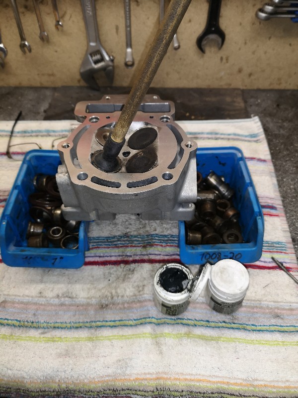

Am Wochenende hab ich den Kopf wieder bekommen. Mit entferntem Stehbolzenrest und Plan geschliffen.
Nur noch die Ventile einschleifen. Sind nur leichte Verkokungen an den Sitzen. Der ist bald wieder fit.

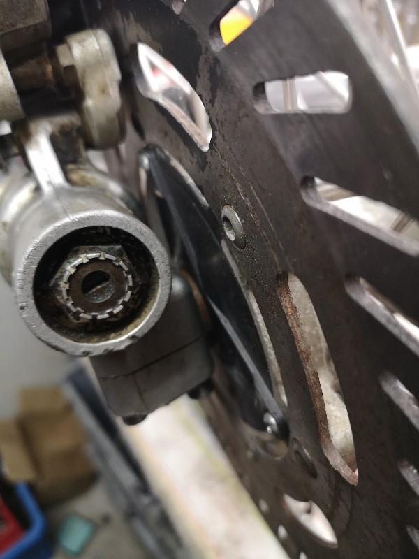

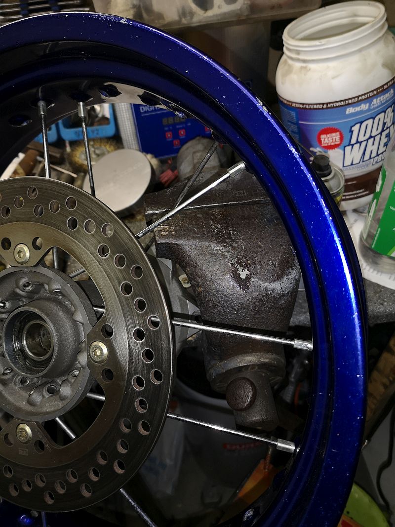

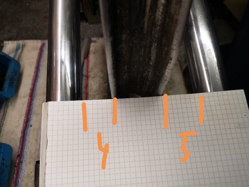

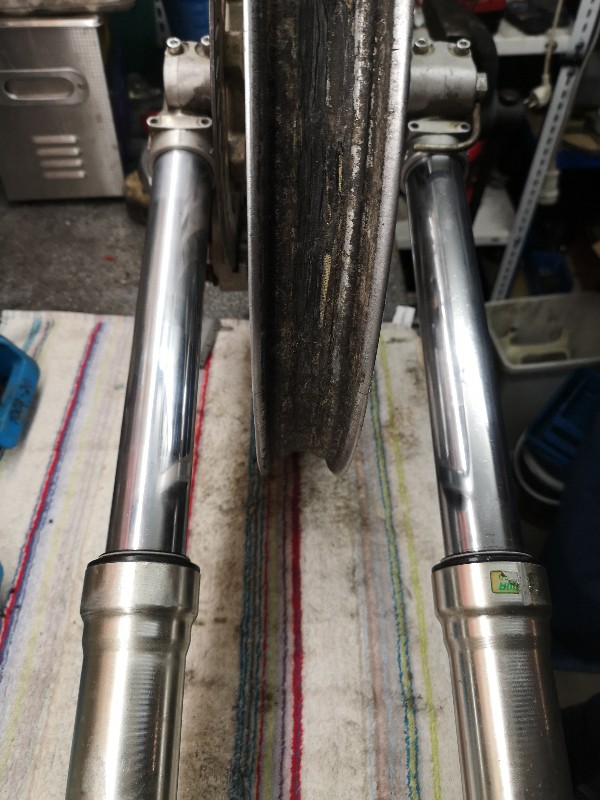

Ich hab in die Showa Gabel ein stink normales 21" Rad gesteckt.
Links die Standard Hülse und ab zwischen die Holme. Die Bremsscheibe fluchtet so im Sattel. Aber das Rad sitzt nicht mittig. Links 4cm, rechts 5cm. also muss das Rad 5mm weiter nach rechts.
Was ist da falsch?

Die Lösung ist ganz banal. Das Rad ist einfach nicht mittig eingespeicht.
Hat mich jemand aus ner FacebookGruppe drauf gebracht.

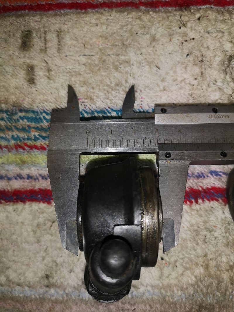

Dann hab ich mal zwei Reifen gemessen. Ein Dunlop Sortmax Radial und ein ContiRoadattack2
Beide in 120/70/17.
Der Dunlop hat sage und schreibe 134mm an der breitesten Stelle und schleift definitiv an den Gabelholmen.
Der Conti hat vorbildlich 120mm und passt damit zwischen die Holme der Showa und hat sogar noch etwas Luft.
Jetzt muss ich an der Shiver mal messen wieviel Platz da ist. Evtl passt ja doch ein 120iger dazwiwchen ohne zu schleifen. Dann spar ich mir den Umbau der ganzen Gabel. Welche Reifen bauen denn schmal, so wie der Conti?

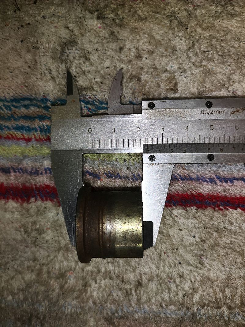

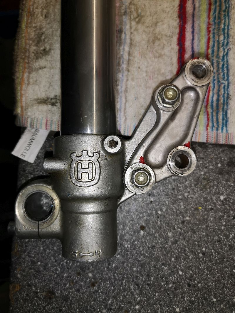

Beim kramen hab ich dann noch einen Adapter für die 320mm Bremse gefunden. Für den Brembo 4 Kolben Sattel.
Passt an die Showa Gabel.
Also kommt die Showa Gabel evtl doch ins Moped.
Aber die schreit nach einer Überholung. Erst mal zerlegt die gute.
Kam wenig, aber stark stinkendes und silbriges Öl.
Die Gleitbuchsen und Simmeringe sollten neu.
Simmeringe und Staubkappe sollten solche hier sein: https://www.s-tech-racing.de/fahrwerk/g ... e-showa-43
Nur welche Gleitbuchsen muss ich ordern?

die gleitbuchsen sehen doch noch gut aus. würd die nicht erneuern. evtl mal n büschn verdrehen damit andere stellen belastet werden.

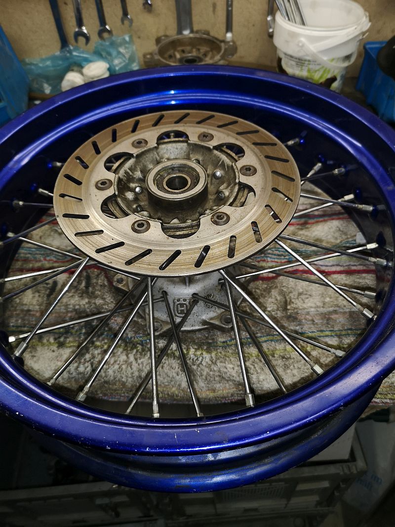

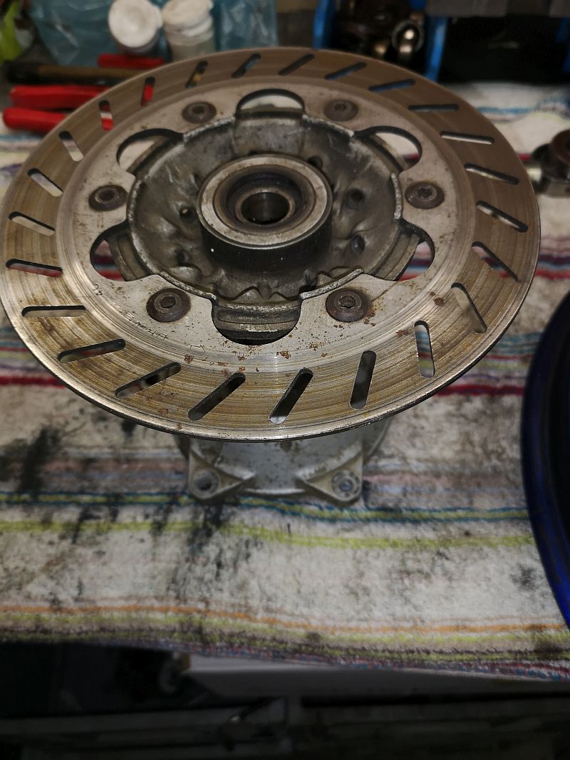

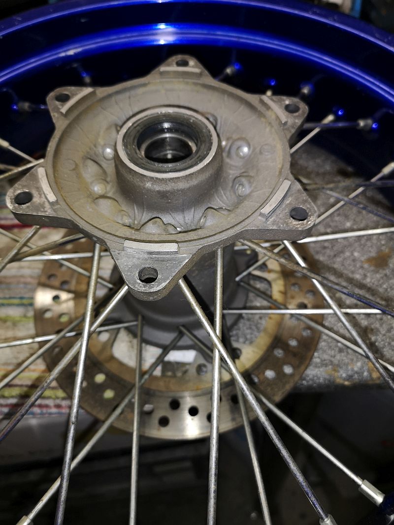

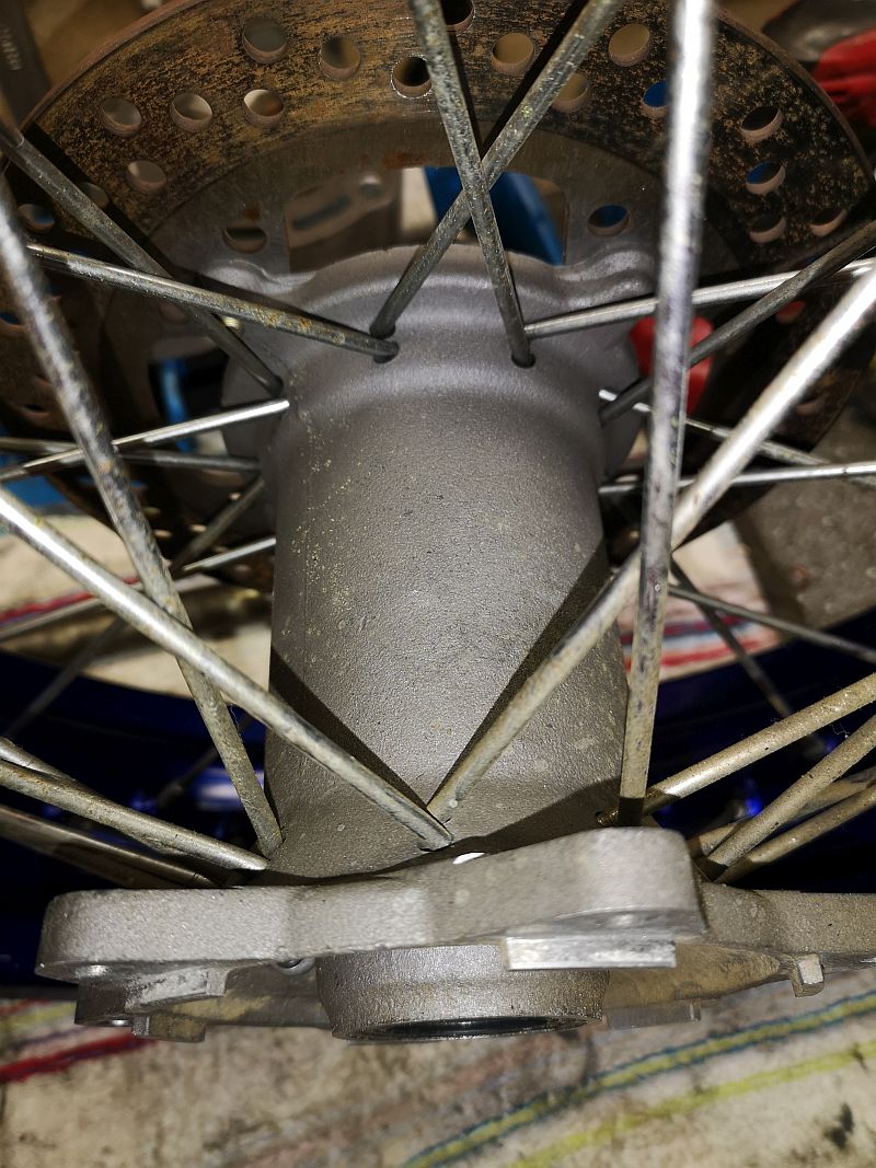

Heute kamen meine Räder. War recht spontan gekauft und prompt das nächste Problem.
Die Achsdurchmesser haben 25mm. Also die neuen Naben. Hinten zudem noch 24cm statt 22cm Scheibe.
Das passt so nicht.
hinten:
vorn:
Wie im besten vorgehen?
Ich hab noch original Naben für 20mm Achsen. Einfach umspeichen? Die Länge der Speichen ist bereits augenscheinlich verschieden.
Weiß jemand SICHER! welche Speichendimension ich konkret brauche? Und wo ich die preiswert beziehen kann?

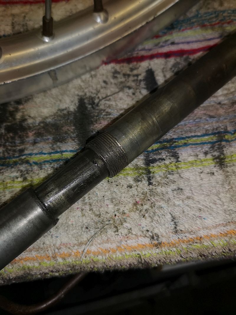

Oder den Achsdurchmesser einfach adaptieren. Die 20mm Achse passt genau in die 25mm Achse. Da passendes Rohr besorgen und einfach in die Lager schieben. Aber dann gibts doch Probleme mit den Distanzen und dem Tachoantrieb?

Ich fürchte, andere Lager passen nicht.
Das wurde hier schon etliche Male durchgekaut. Die Lager mit 20mm innen haben andere Breite. Vorn ist zudem ein Sprengring drin, welcher dann völlig seinen Sinn verliert. Hinten haben die neuen Naben auch die große Spannmutter nicht. Mit einem Lagertausch allein komm ich glaube nicht weiter.

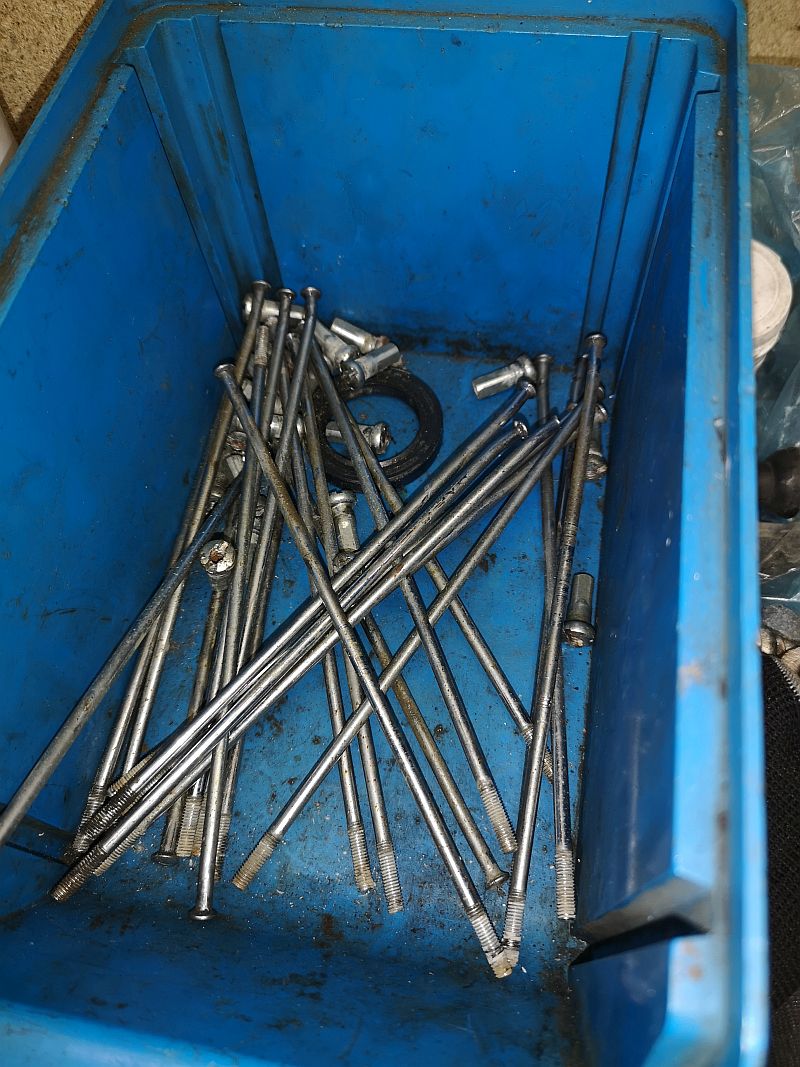

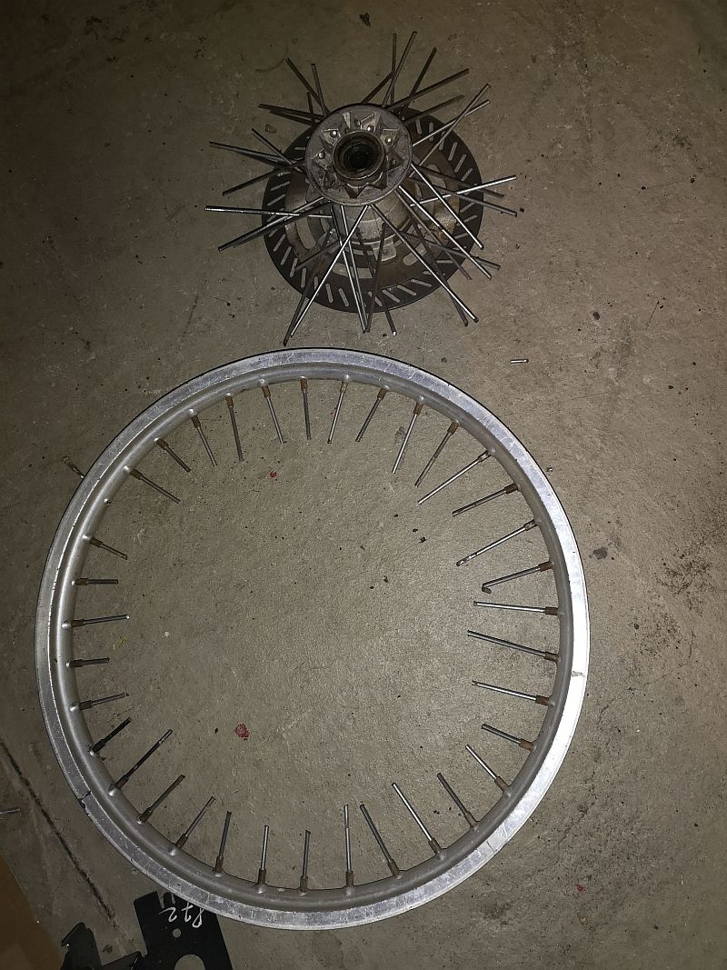

Heute dann mal angefangen die Räder auszuspeichen. Manche gingen so raus, andere brauchten Rostlöser. Manche mussten mit einer Zange festgehalten werden damit sie nicht mitdrehen.
Paar einzelne hab ich nur mit dem Schraubstock halten können:

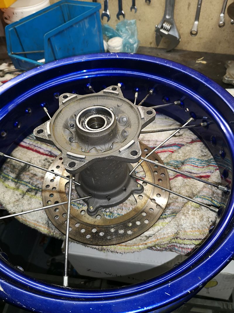

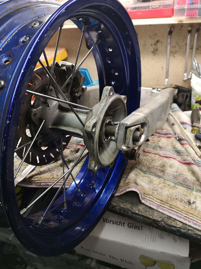

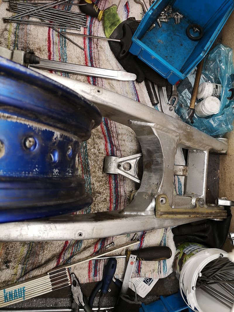

Dann die passenden Naben mal in eine Schwinge gesteckt und begutachtet und gemessen. Der Felgenring muss mittig, also links und rechts ca 1cm Überstand der Nabe über den Felgenring.
Den 1 cm hab ich mit Montiereisen untergelegt und paar Speichen geheftet.

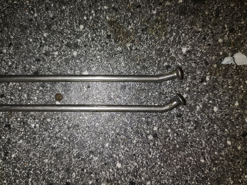

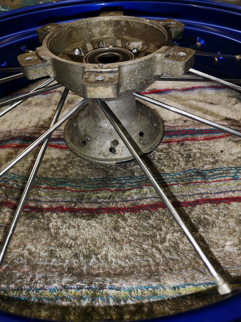

Die ausgebauten Speichen waren unterschiedlich lang. In die alte Nabe kommen rechts wie links gleich lange Speichen.
Also passen die längeren nicht. Die stoßen an den Felgenring.
Drückt man sie mit Gewalt an ihre Position, denn gucken sie zu weit nach innen.
Jetzt hab ich im Versatz paar Speichen drin, das Rad hält sogar schon damit und rein in die Schwinge. Passt :D
Kann mir jemand die genaue Speichenlänge sagen, welche ich bestellen muss. Und wo ich die günstig herbekomme ? Danke

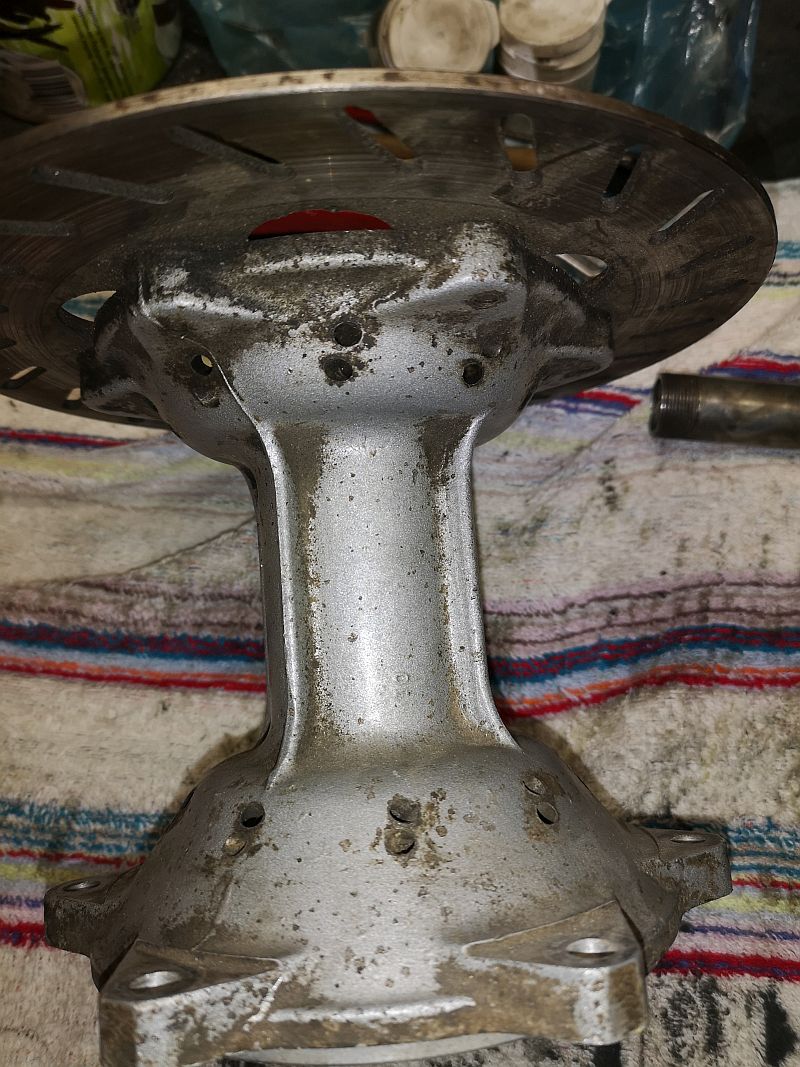

Das Hinterrad ist zusammen. Passt mit den alten Speichen. Muss ich nur die ersetzen wo der Schraubenkopf defekt ist.

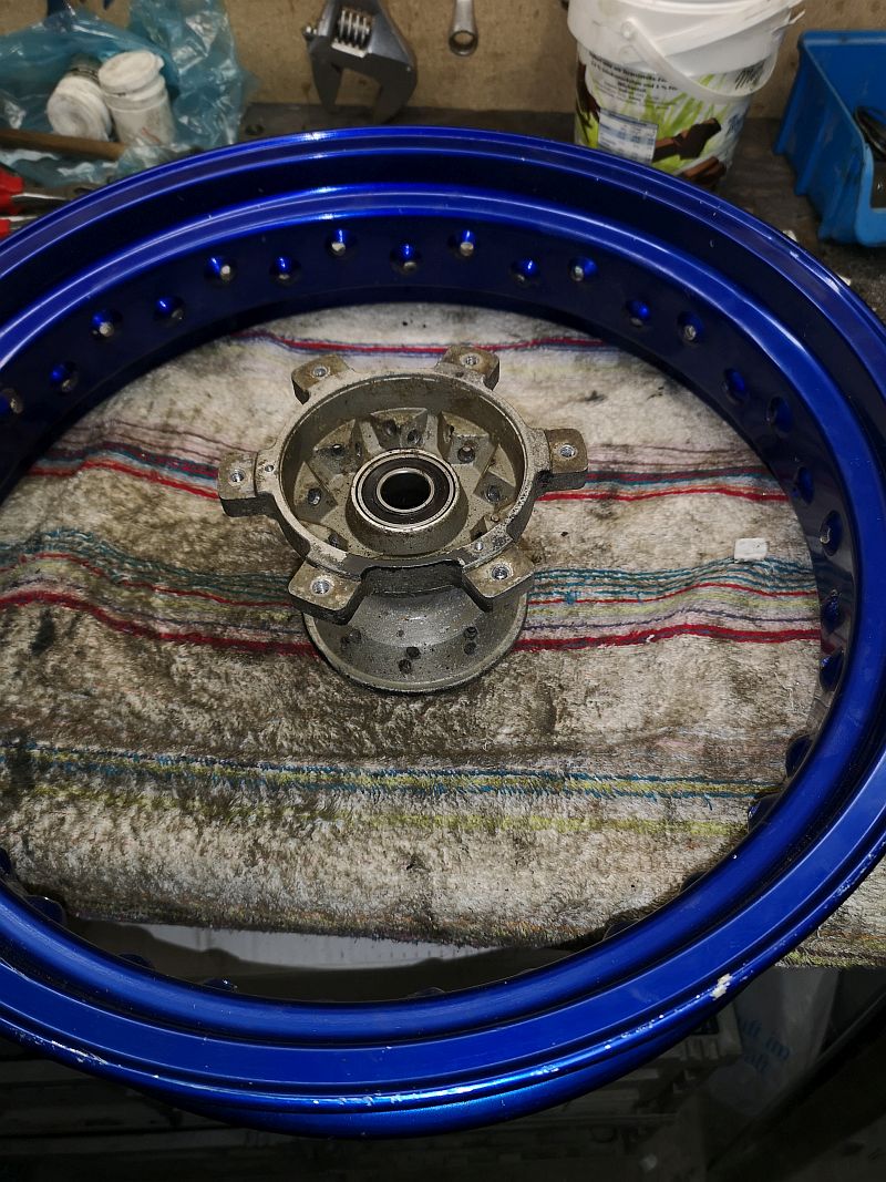

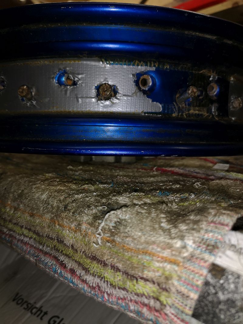

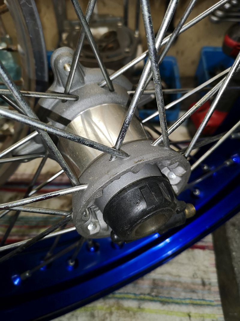

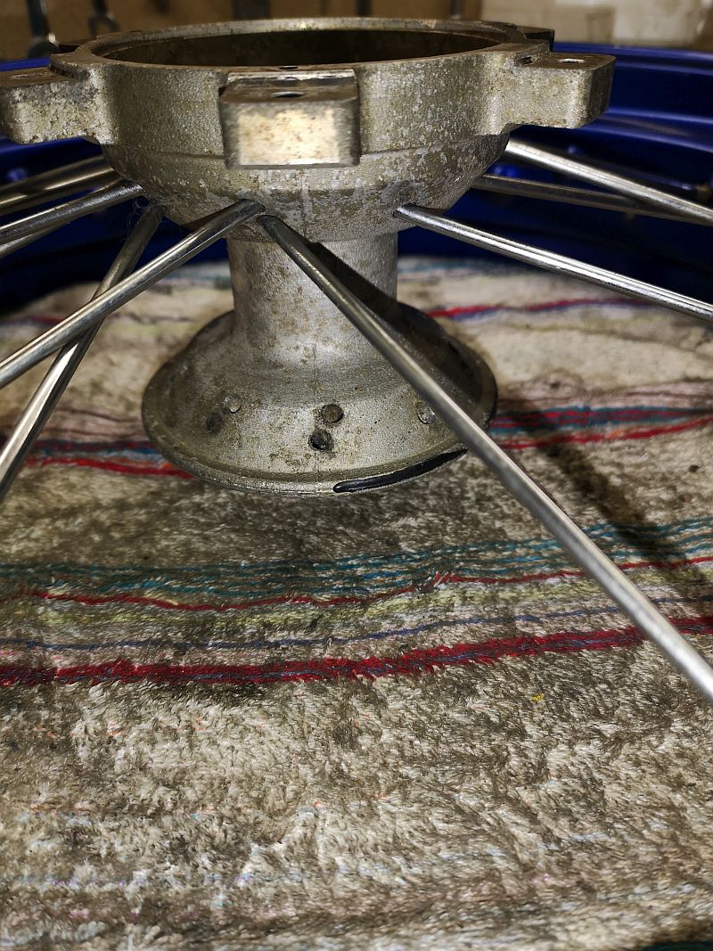

Das bau ich aber wieder auseinander. Will die Nabe bei der Gelegenheit gründlich säubern, evtl. lackieren und neu lagern. Die Schrauben der Bremsscheibe wehren sich standhaft. Werd ich wohl ausbohren müssen. Die Nippel werd ich erneuern, die Gewinde der Speichen gängig machen.

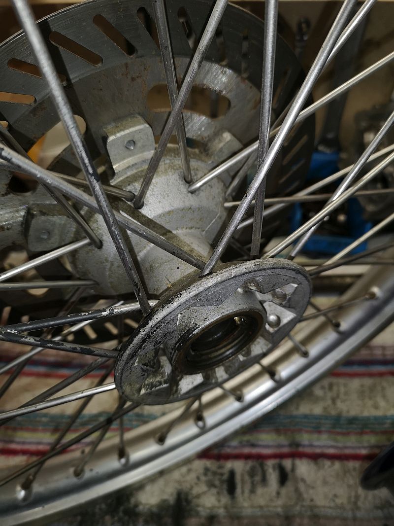

Die vorder Nabe hab ich aus einem alten Rad ausgebaut. Da war von innen irgendwas draufgeklebt, alle Nippel fest und daher kurzerhand geflext.
Da stecken natürlich besondere Speichen drin. links wie rechts verschiedene Biegewinkel.
Muss das Rad warten. Aber auch hier gilt, reinigen, lackieren, lagern.

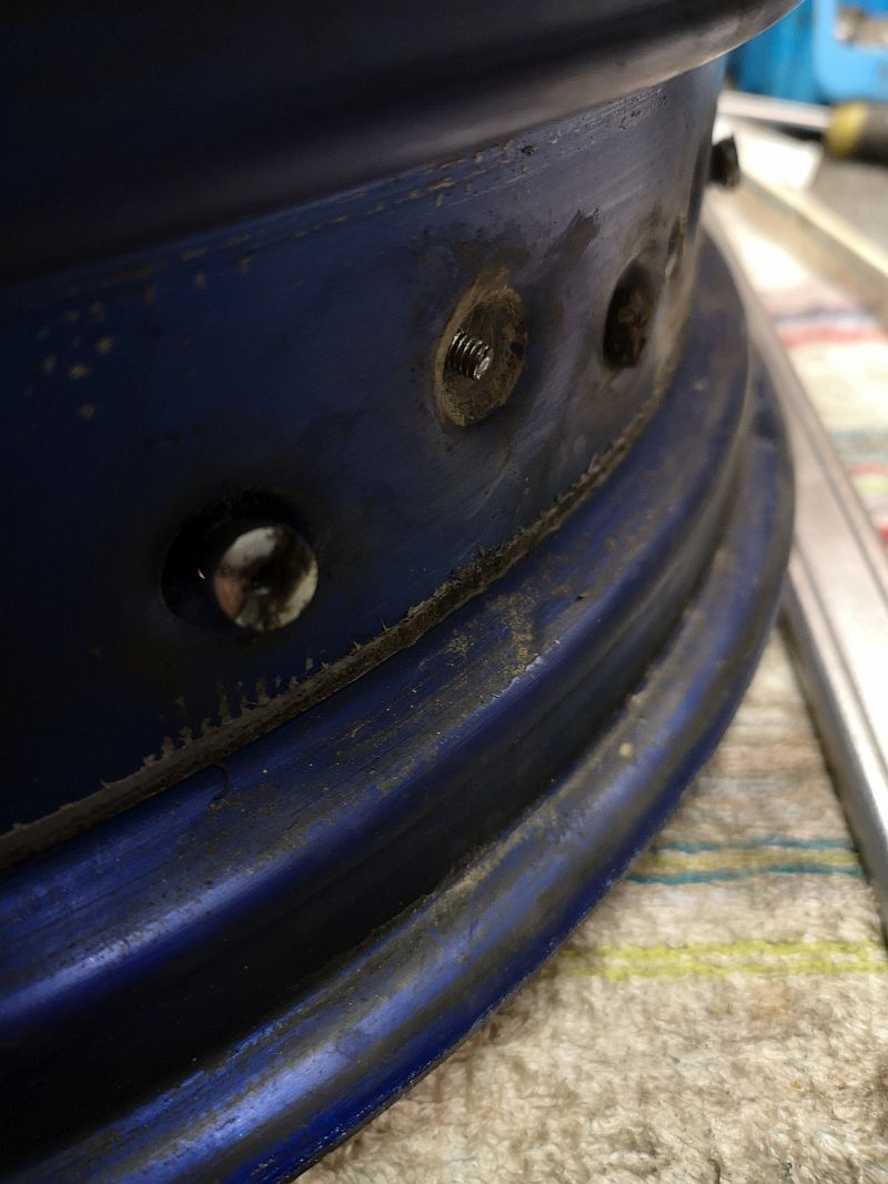

Die Macken in den Felgenringen werden mit Edding blau oder einem Lackstift ausgebessert. Mich stört es nicht so.
Beiträge: 12418
Schmalzi hat geschrieben: Die Macken in den Felgenringen werden mit Edding blau oder einem Lackstift ausgebessert. Mich stört es nicht so.
Nicht dein Ernst.... :aarg: ... so viel Abeit und dann so a Hinterhofpfuscherei... :kadw:

Hmmm, was für Möglichkeiten hätte ich denn?
Die kleinen Kratzer sieht man durch den Fotoblitz nur so gut. Ein großer ist drin, den gilt es zu kaschieren.

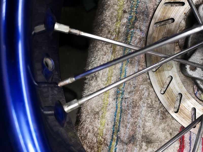

Ich hab die vordere Felge nochmals provisorisch auf einer Seite eingespeicht, und zwar mit den Speichen aus der anderen Nabe.
Die haben einen falschen Biegewinkel. Deshalb hängt die Nabe auch in der Luft.
Aber so konnte ich die benötigte Speichenlänge gut ausmessen.
Wo bekomm ich jetzt Speichen her. Ich bin schon am überlegen von der Länge her passende Speichen zu kaufen und den Biegewinkel aufs richtige Maß von Hand zu biegen. Auf eins zwei Grad kommts nicht an, und einmaliges Biegen macht das Material nicht gleich spröde.
