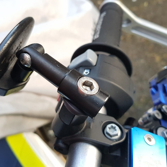

So hier einmal meine gedrehten Adapter. Hat super funktioniert , zusätzlich habe ich unter die Imbusschraube noch einen Federring gesetzt damit sich nichts lösen kann ;)

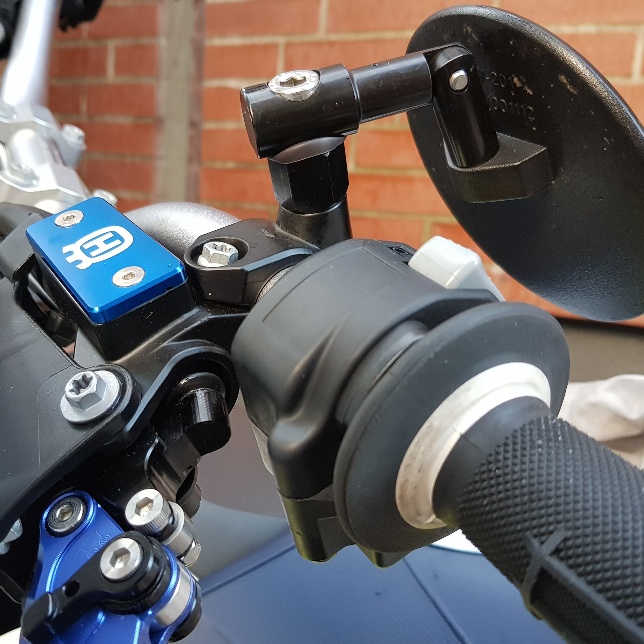

Ich habe auch mal Bilder von meiner Version gemacht. :prost:

puffel hat geschrieben:Ich habe auch mal Bilder von meiner Version gemacht. :prost:
Stimmt, kann man auch gut so machen Puffel Bild Hauptsache die riesen Spiegel sind ab Bild Was ist das unter dem ShinYo zwischen Spiegel und Adapter, ein Puffer?

Ja so gummiringe bzw scheiben habe ich als puffer dazwischen gemacht. Das waren glaube ich dichtungen fürn sanitär bereich. Bin mir nicht sicher ob sie wegen den Vibrationen etwas helfen aber ich habe keine Lust nochmal extra ohne zu testen ob es einen Unterschied macht.
