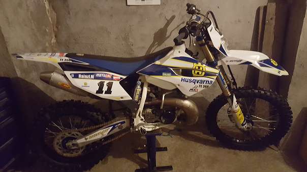

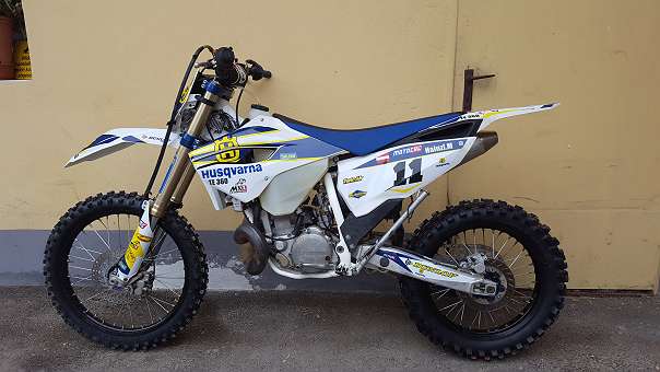

Ich habe letztens in Ebay Kleinanzeigen einen Verkauf gesehen, einer WR360 2 takt die aber das komplette kleit der TE300 bj15-16 hatte.
Das problem ist nur ich wollte den Besitzer Kontaktieren für ein paar Fragen.
Nun ist sie verkauft und ich kann den Verkäufer nicht ausfindig machen....
Darum hier meine Frage:
Weiß jemand was von Themen hier im Forum über dieses Motorrad, weiß jemand wer der alte Besitzer war der sie umgebaut hat ? Irgentwas wie ich mit ihm Kontakt aufnehmen kann ?
Im Anhang ist dieses Motorrad zu sehen vlt. erkennt es ja jemand.
Danke für jeden Tipp!!!

- WR360 im TE Kostüm
- dfertr.jpg (25.82 KiB) 1603 mal betrachtet
- sargddhgtd.jpg (29.96 KiB) 1603 mal betrachtet

habe ich auch gesehen.
Bin aktuell dabei eine 2te WR360 auf neue Optik umzubauen.
Allerdings auf rot-weiße Optik und Teile der Modelle 2005- 2007, da man den Tank der Einspritzermodelle ab 2008 nicht montieren kann, da dieser oben am Rahmen befestigt wird.
Für den Tank von 2005 - 2007 habe ich eine M6 Gewinde in den Rahmen gebohrt, damit sich der Tank montieren lässt.
