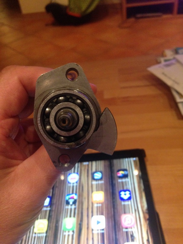

Hab Probleme Motor zum laufen zu bringen.
Hab Autodeko erstmal im Verdacht.
Nockenwelle ist ausgebaut und nun meine Frage.
Darf sich das Gewicht beim drehen von Hand von der Welle der NW wegbewegen oder sollte die Feder so stark sein das Gewicht bei über Kopf anliegen muss?

Guck mal ob bei dieser Stellung der Hubel auf der Welle noch rausguckt (schwer zu beschreiben
aber sollte denke ich gehen.
Zur Not ersetzt du die Feder, ist schnell gemacht und nicht teuer.
MfG Mo

ich hab das Gegengewicht immer ausgebaut, geht dadurch besser an!
Wichtig ist dass du einen Dekohebel am Lenker besitzt sonst geht es natürlich nicht...

Hab mir nun ne neue Feder und Lager besorgt. Werde diese mal tauschen und auf die Federkraft achten ob sich eine Besserung einstellt.
Spiele aber auch mit dem Gedanken ohne Autodeko.
Denk mal das durch eine geringe Federkraft eine korrekte Ventilspieleinstellung nicht möglich war und hier evt Fehler für das nicht anspringen liegt.

Ventile einstellen sollte doch trotzdem gehen oder? Ist doch nur ein kleiner punkt auf der nowe.
Re: SMR 2002 Autodeko
Die neue Feder hat keine Veränderung gebracht.
Hab das ganze nun ohne Deko zusammengebaut.
Fehlersuche geht weiter..

Hmh dann werdens entweder die Ventile sein, der zündfunke oder der vergaser
