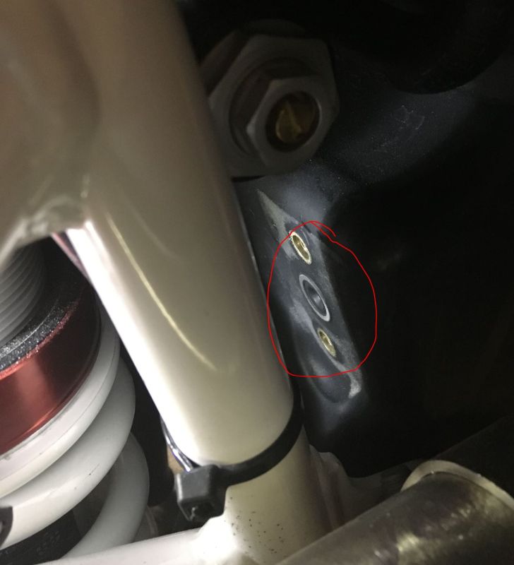

Mittlerweile hat man auch raus gefunden dass Husqvarna am Haupttank selber eine Möglichkeit hat einen Zusatztank an zu schließen. Man muss also nicht mehr über den Weg der Benzinpumpe gehen. Allerdings muss man dafür den Haupttank anbohren - hat alles Vor- und Nachteile.

Loch in Tank bohren, hört sich sehr riskant an. Wenn da etwas schief geht wirds teuer.

Tank anbohren: Husqvarna hat wohl einen Platz fuer nen zweiten Benzinhahn schon am Tank vorgesehen, dieser muss "nur" geoeffnet werden. Halte ich fuer eine sehr elegante Methode.

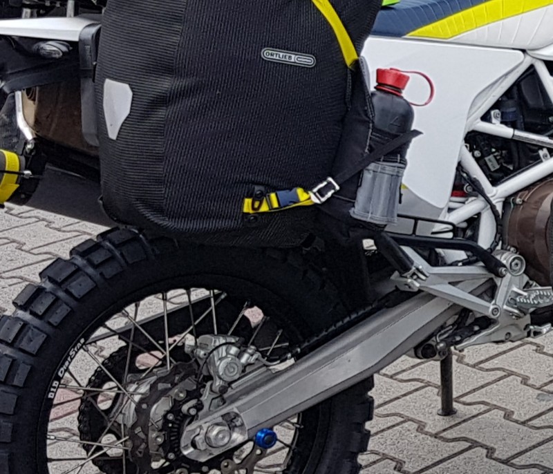

Von allen Möglichkeiten die ich bezüglich Zusatztank für die 701 gesehen hab, käme für mich, trotz des relativ hohen Preises und der etwas aufwändigeren Montage, die Lösung von Radegarage in Frage.
Aber als Notration tuts auch erstmal der 2 Ltr. Fuelfriend an der Packtasche.
Aber die Tankerei alle 230-250 Km nervt schon.

Hallo zusammen - ist der im Bild markierte Bereich der weiter oben erwähnte "originale" Zusatztankanschluss, welcher in der Mitte noch aufgebohrt werden muss ? Falls ja - gibt es dazu auch einen passenden Anschlussflansch/wie lautet die Teilenummer ? Überlege ebenfalls, den Rade-Tank zu installieren (scheue mich nur noch wegen des lauten Ansauggeräuschs der Mini-Airbox) und würde dann den Tank gerne dort anschliessen.
