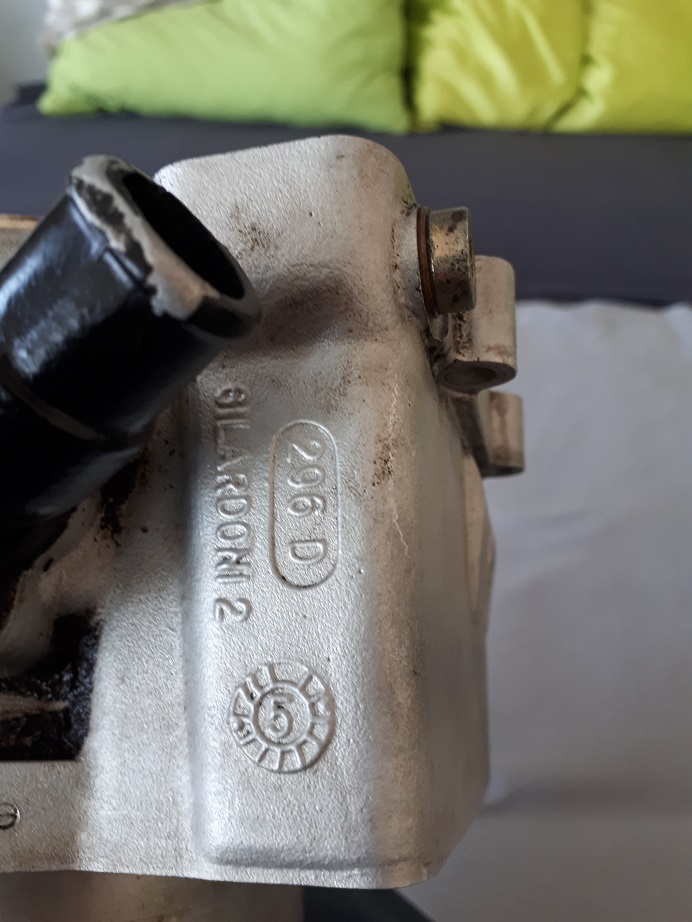

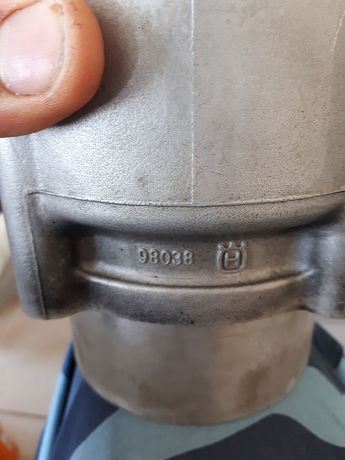

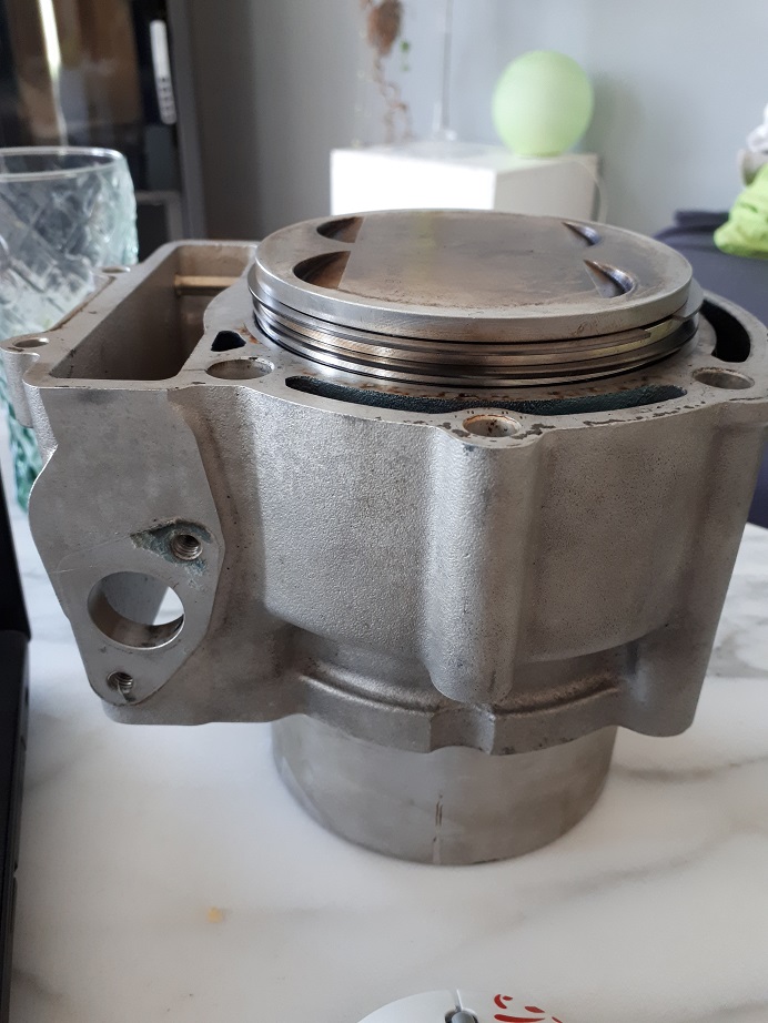

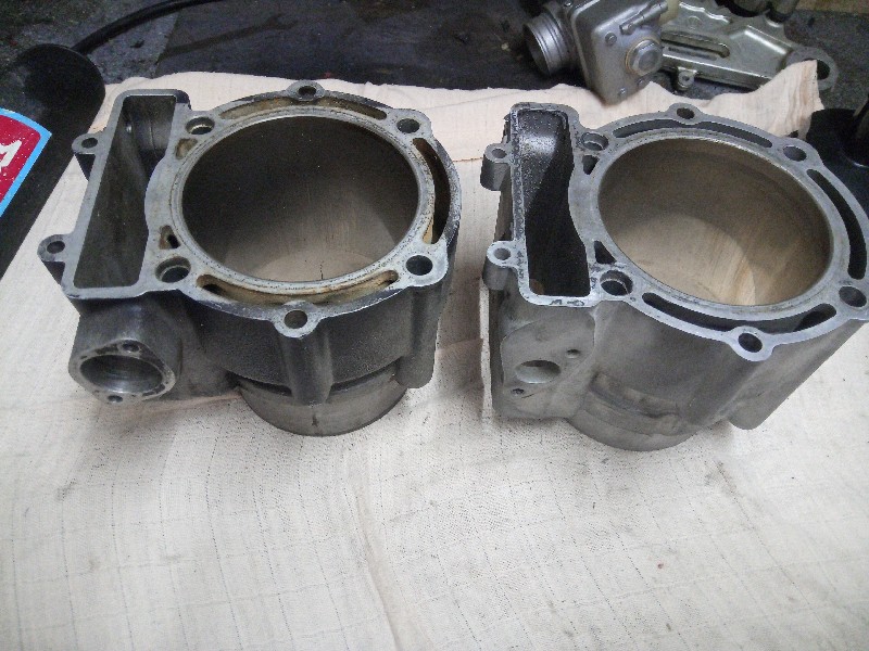

Hallo wer kann mir sagen um welchen Zylinder es sich hier handelt.
Ich denke es handelt sich um einen 610 dual bj 2005 Zylinderdurchmesser 98 mm.
MfG Achim
MfG Achim

Re: Von welcher Husqvarna ist diese Zylinder.
Ja, ist für die Dual.
Und bj ist dann 2005?
Das ist ganz komisch, warum steht auf dem Zylinder nur die 5 als Datum?
Bei meiner 570 er steht 03, bei meiner 250 steht 00. Aber nur die 5 könnt 1995 oder 2005 sein?
MfG Achim
MfG Achim

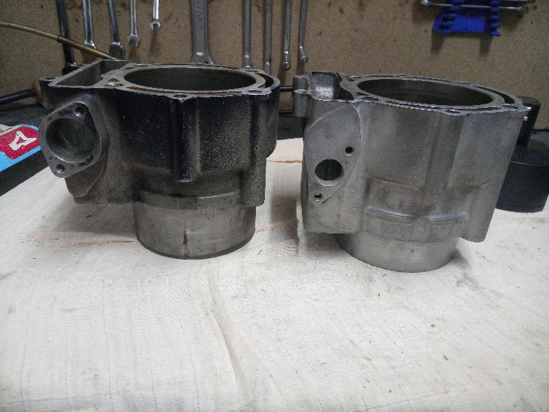

Aber aufpassen ob Dual "alt" oder "neu". Die beiden haben unterschiedliche Steuerkettenspanner und die Zylinder unterscheiden sich daher. 2005 ist ja genau am Übergang und wäre daher wohl der neue. Kanns nicht mit Sicherheit sagen, sieht aber wohl danach aus.
Da ist doch ne Ersatzteilnummer drauf. Jetzt schauste in den Teilekatalogen die Zylinder der unterschiedlcihen Baujahre an und müsstest nen Treffer haben.
ist ein 610/570 Zylinder. nicht von der Dual (610e/ie) !
Links dual, rechts Dino.
Unterschied wie tief der Zylinder ins Kurbelgehäuse eintaucht. Grüße
- Beiträge: 6785
- Motorrad: TE 610 '95
- Wohnort: 86381 Krumbach
Man beachte auch den Flansch für den Steuerkettenspanner :)

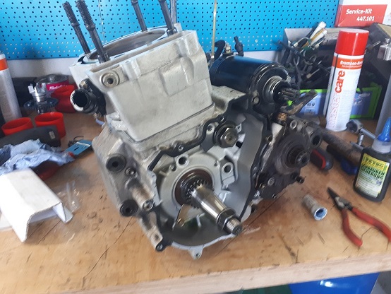

Hallo an alle,
ich hatte noch ein paar andere Sachen zu schrauben, bin aber jetzt soweit.
Der Zylinder ist von einer 2005 Dual und passt eins zu eins auf den 2000 Dual Rumpf sowie zum Kopf.
Ich habe Steuerkette und Zubehör von der 2000 bestellt, Hochverdichteter Kolben, Kolbenringe und Kettenspanner von der 2005er.

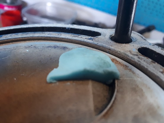

Was mich echt Verwundert hat! Eine Quetschkante von 2,6 mm und an den Ventilen auch noch reichlich Platz und des mit dem schon höheren Kolben.
Also Leistungsmäßig ist da noch einiges zu machen.
