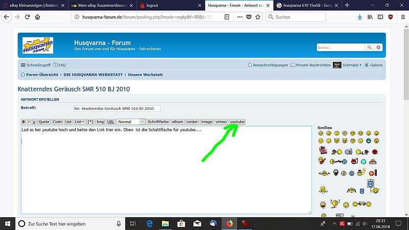

Lad es bei youtube hoch und bette den Link hier ein. Oben ist die Schaltfläche für youtube....
