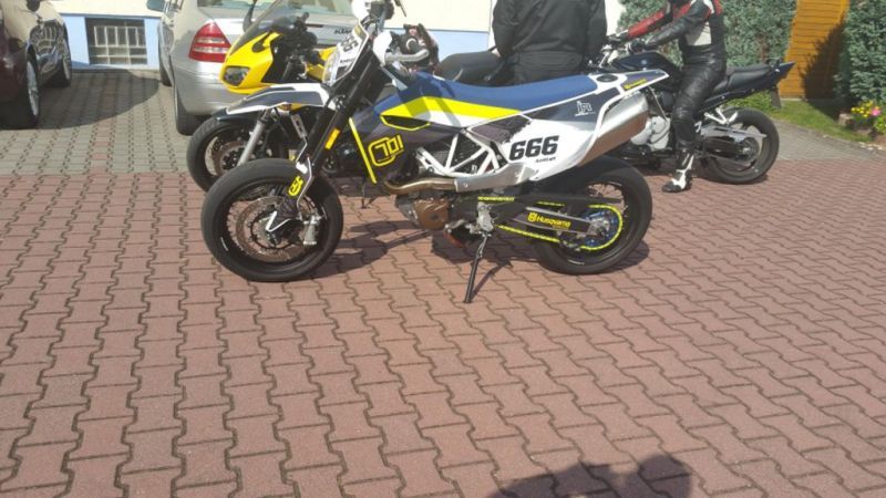

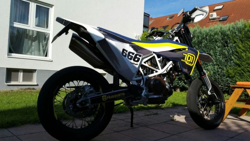

Moin Zusammen,
vielleicht ist es für den einen oder anderen Interessant.
Optik:
kurzer Nummernschildhalter
Rücklicht ist rausgeflogen. Befindet sich jetzt mit in den Blinkern (Blinker, Bremslicht und Rücklicht), dadurch konnte das Nummernschild noch ein ganzes Stück weiter nach oben.
Anderes Decore
Andere Spiegel
Fahrwerk:
Hier habe ich nur eine stärkere Feder am Federbein verbaut. Ich habe ohne Klamotten um die 100 Kilo
Leistung:
PP Lufideckel
Mapping vom Tuningkit, wobei das ganze geschnorchel erhalten geblieben ist. Der Deckel für SLS wurde einfach dazwischen geschraubt.
Hinten 3 zähne mehr
Ein paar Worte zur Leistung.
Ich hatte vor meiner 17er 701 eine SMCR aus 2016. Also hat mir bei meiner 701 unten die Leistung gefehlt.
Das ganze wurde mit dem PP Deckel schon um einiges besser. Da die 17er 701 ein größeres Drehzahlband hat als die 16er, habe ich mir ein Kettenrad gegönnt mit 3 Zähnen mehr. So war das ganze schon viel besser und die Drehzahlen sind bei 50km auch angenehmer.
Da ich für mein Federbein wohl etwas zu schwer bin, hatte ich ein Gespräch mit meinem Mech, was es denn zur Auswahl gibt und wir sind dann auch beim Mapping gelandet. Da hier in der Gegend sehr viele Kontrollen sind, will ich nichts machen, was besonders auffällig ist und die Lautstärke ist ohne PP schon laut genug.. Man muss auch mal an die Anwohner denken und sich selbst hinterfragen wieso immer mehr Strecken gesperrt werden. Aber ich will jetzt nicht den Moralapostel machen.
Also haben wir das Tuningmapping aufgespielt und den SLS Deckel der normalerweise anstatt der ganzen Schläuche angebracht wird einfach mit etwas längeren Schrauben dazwischen gebastelt, so ist von aussen nichts oder kaum was zu sehen.
Ergebnis, die Kiste hat nun noch mehr Punch unten raus und zieht besser durchs ganze Drehzahlband.
Bevor nun wieder eine Diskussion los geht, dass sie zu fett läuft usw., hier meine Gedanken.
Ich bin mittlerweie 50 Jahre alt, habe schon einiges an KTM´s gefahren. Früher haben wie den offenen Lufideckel drauf geschraubt und die Bedüsung angepasst, evtl. noch einen anderen Auspuff. Das ganze konnte nie so genau sein wie mit der Einspritzanlage. Kaputt gegangen sind die Kisten nicht im Verbrennungsraum, sondern meisst an Lagerschäden, war halt alles noch nicht so stabil wie heute. Ach ja und sie haben nach Sprit gestunken.
PP Deckel, Mapping und Deckel kosten zusammen nicht mal 100 Euro. Das finde ich für das Ergbnis einen echt fairen Preis.
Jetzt habt mal alle einen schönen Tag.

leider wohnst du nicht um die ecke, sonst hättest du meine mit der Übersetzung mal fahren können.
Ich bekomme immer gesagt, dass ich mir ein Motorrad holen soll was meinem Alter entspricht
Hier mal mit neuer Kette, wurde dann natürlich gleich in Farbe genommen.
