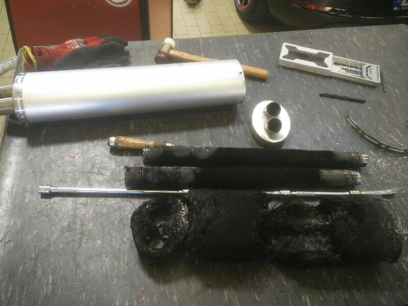

Beitrag von Sarotti »
So sahen die Innereien aus. Wie sieht das denn original aus? Zweiflutig bis zur endkappe und erst dann zusammen oder laufen die schon früher zusammen? Was würdest denn haben wollen für einen Endtopf? Hab bei Kleinanzeigen nur einen in mittelmäßigem Zustand gefunden, in schwarz lackiert.

Finde leider keine Bilder zum Innenleben. Gehäuse ist original, nur die endkappe und wahrscheinlich das Innenleben ist nicht original

Re: SMR 570 zu laut
Beitrag von Assi »
Die originale Anlage ist eine Kombi aus Reso und Absorption. Schreib mal den Sespri im Powerwheelie an, der hat dir da eh schon geantwortet. Der hatte glaub mal Bilder dazu, könnte aber auch der Hasenbein gewesen sein.

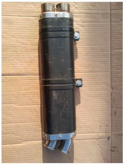

Dein Schalldämpfer hat ein bisschen was vom alten Skorpion, späteren Akrapovic, dürfte aber keiner sein.
Hier mal ein Bild von meinem Skorpion.

Re: SMR 570 zu laut
Danke, das ist die Info die ich gesucht habe. Weil bei mir ist es jetzt nur absorbation, und deswegen ist es auch so laut. Was möchtest du denn für einen Endtopf haben? Wird das selbe Prinzip sein, zwei durchgängige, gelochte Rohre mit Wolle drumherum. Wenn ich es mir genau anschauen, sieht man auch das die Endkappe und der Anschluss am Krümmer unterschiedliches Material ist
