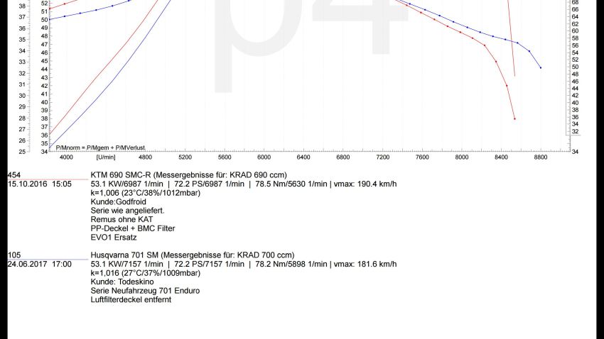

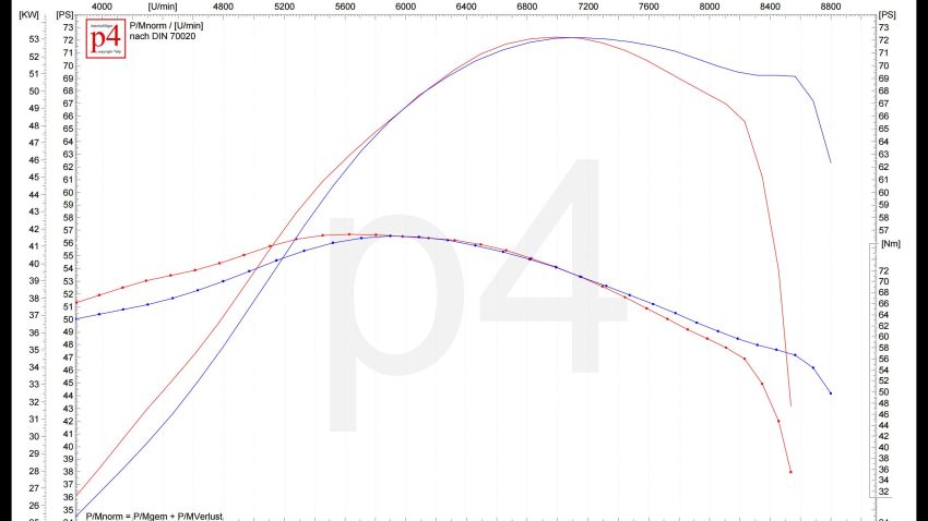

Hier mal 2 Bilder vom Piraten, da sieht man wieviel Dampf die 701 Serie ohne Lufi schon hat, da liegt eine 690er mit EVO1 nicht viel drüber.
Ich denke mit dem Tuningmapping sollte das dann ungefähr gleich auf liegen.

Ich meine das nicht böse, aber mit der Märchenstunde des Piraten muss mal Schluß sein. . . :evil1:
Die KTM sowie die 701 haben Leistung nach EG. Der Pirat misst nach DIN. Für Laien, zieht mal 2PS ab. Und dann das Drehmoment. . 78,2 NM sind völliger Quatsch, die 701 mit Kit, also SLS weg, Akrapovic, offenen Deckel und Mapping bringt es auf 65,31NM an der Kupplung. Plus 2% und man hat die Motorleistung. :Top:
Klingt komisch, ist aber so. . . :keks:

die Zahlen sind doch auch egal, da beide Kisten auf seinem Prüfstand gemessen wurden. Mir langt meine von der Leistung die sie hat, da habe ich von meiner 620er immer von geträumt, und bevor ich Geld in noch 1 oder 2 PS Stecke würde ich mir lieber da Fahrwerk überarbeiten lassen, wobei ich im vergleich zur SDR hier net unbedingt Handlungsbedarf sehe. Mich würde mal Interessieren wie sich die Kiste mit 3 oder 4 cm weniger Federweg fahren lässt.-.. aber nur zum Testen ist mit des zu teuer und dann ist man vielleicht nicht mit zufrieden. oder Fussrasten schleifen ständig..
