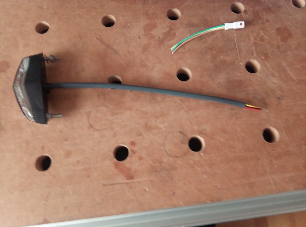

heute baute ich den Kennzeichenhalter IQ1 von TecBike an.
Erstmal musste der Originalkennzeichenhalter abgeschraubt werden. Noch aufwendiger und aus noch mehr Einzelteilen kann man einen Kennzeichenhalter vermutlich nicht bauen.
Die Blinkerleitungen sind farblich markiert. Man muss sich also nicht selber die Mühe machen.
Der Stecker für die originale Nummernschildbeleuchtung (zwei Leitungen) wird nicht mehr verwendet.
Der Stecker für die Rückleuchte (drei Leitungen) diente kurz zum Prüfen der Farbbelegung des neuen Rücklichtes (Es war eines von KOSO dabei, aber ohne Anschlussplan)
Den benötigten Gegenstecker schnitt ich vom Originalrücklicht ab.
Die Schutzhülle zog ich ab und schob sie über die Leitungen der neuen Rückleuchte.
Anschließend schob ich einen Schrumpfschlauch über die Leitungen und den Schutzschlauch.
Über die Leitungen des abgeschnittenen Steckers schob ich ebenfalls Schrumpfschläuche.
Nun wurden die Leitungen des Steckers und die der Rückleuchte zusammengelötet.
Dannach schob ich die Schrumpfschläuche über die Lötstellen.

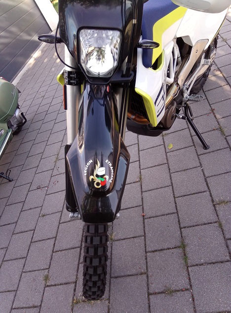

Heute habe ich einen schwarzen Kotflügel und eine schwarze Lampenmaske angeschraubt.
Die Teile scheinen aus der selben Herstellermaschine wie die Originalen zu kommen, aber nur fast. Die Lampenmaske ist bis auf die innen eingegossenen Herstellerangaben identisch. Der Kotfflügel hat hinten minimal angedeutede Rippen. Die eingegossenen Buchsen scheinen nicht eingegossen, sondern nachträglich eingesteckt zu sein. Beim Originalkotflügel sind die Buchsen auf der Seite der Schraubenköpfe breiter und mit kleinen Senken versehen. Das heißt, die Buchse hält den Kotflügel am Motorrad. Beim Zubehörkotflügel sind die Buchsen nicht viel größer als die Schraubenköpfe. Deshalb sind Beilagescheiben mit dabei. Die Buchsen dienen als Abstandhalter und die Beilagen halten den Kotflügel. Der vordere erhobene Hügel ist minimal breiter als beim Originalkotflügel. Auf den ersten Bilck sind aber beide gleich. Man muss schon sehr genau hinsehen um die Unterschiede zu erkennen. Mir gefällts.

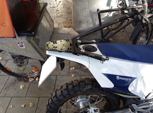

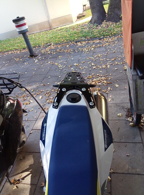

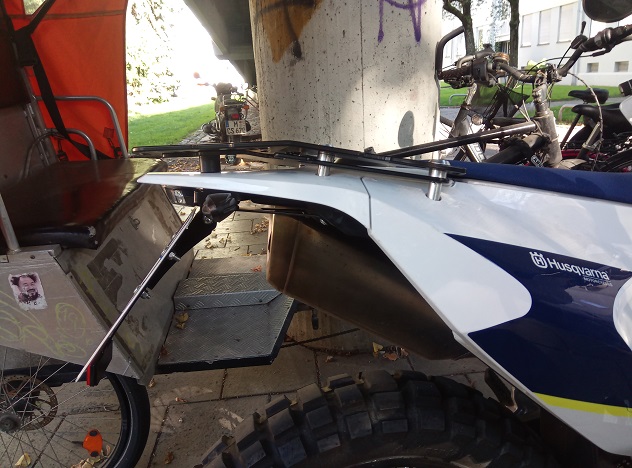

gestern habe ich einen Gepäckträger von PeruMoto angebaut. Die Passgenauigkeit war exakt. Bis auf die fehlende Festhaltemöglichkeit für einen Beifahrer gefällt mir der Träger gut. Aber da fällt mir schon was ein.
An meinen anderen Bikes hatte ich den Aufkleber meines früheren Arbeitgebers immer links und rechts vorne. Doch da ist noch die Husqvarna Aufschrift. Deshalb kam der Aufkleber erstmal auf den Kotflügel.
Gruß, MBSprinter

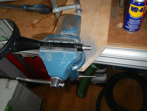

Heute habe ich ein serienmäßiges Manko behoben.

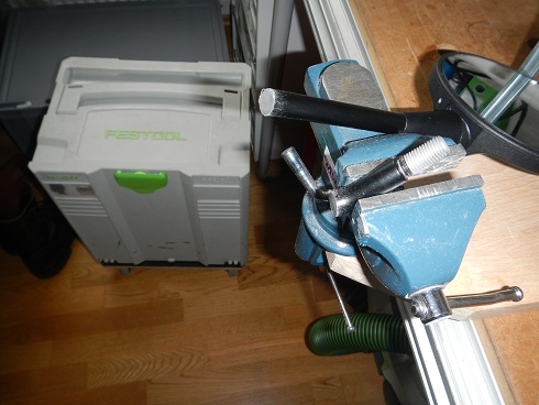

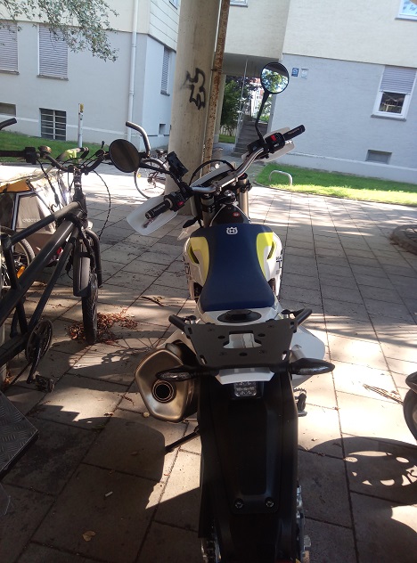

Meiner Meinung nach gehören an eine Hardenduro serienmäßig Klappspiegel. Andere Endurohersteller machen das bei 5.490€ Bikes vor.
Ein Paar Klappspiegel kostet inkl. Versand ja nur 17€. Da ich aber noch ein Paar Ersatzgelenke von FAR umherliegen hatte, baute ich diese in die Originalspiegelarme ein.
Das ging recht flott. Spiegelarme absägen, Gewinde schneiden, Gelenk anschrauben, Spiegel montieren, fertig.
Original
absägen
Gewinde schneiden
Gelenk anschrauben
Links original, rechts mit Gelenk
eingeklappt
Gruß, MBSprinter
