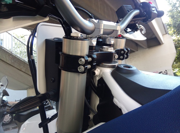

Vorne steckte ich die Gabel 30 mm durch.

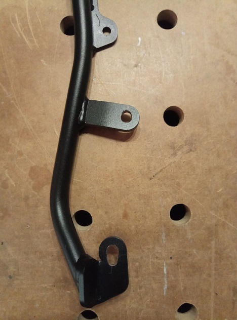

Nach leichter Anpassung der Löcher, passte eine Gepäckbrücke für eine KTM 690, von SW Motech
Ganz zufrieden bin ich noch nicht. Ich werde auch andere Träger testen.

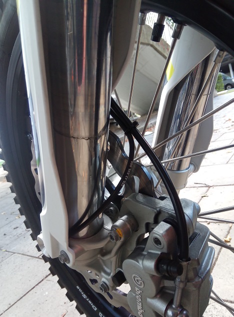

Bei 900 km stelle ich an den Gabelholmen Öl fest, welches nach jedem Wegwischen wieder kam. Irgendeine Undichtigkeit.

Vor zwei Tagen hatte ich die Maschine beim 1000er Kundendienst und extra angegeben, dass die Gabel Öl verliert.
Laut händler ist das normal, dass die Holme leicht feucht werden. So wie es aussieht, wurden die Holme nur abgewischt. Ich werde das mal weiter beobachten und wenns schlimmer wird, Bilder zu KTM schicken und nochmal zum Händler fahren. In den letzten 30 Jahren hatte ich viele KTM. Noch keine hatte eine ölfeuchte Gabel.

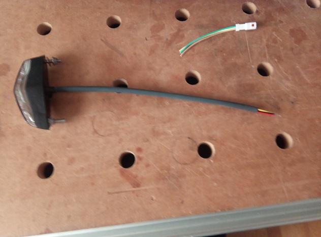

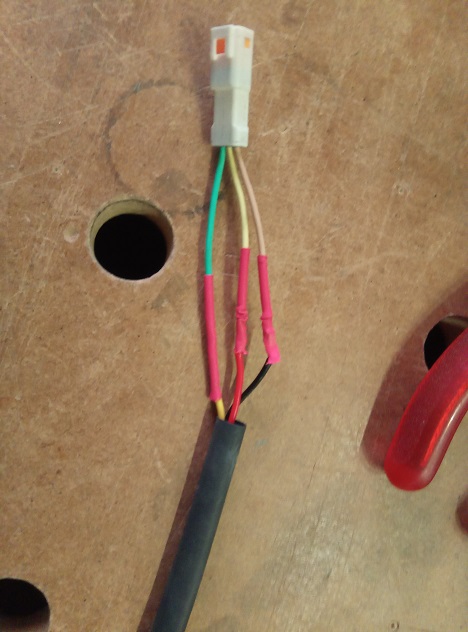

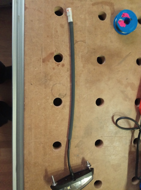

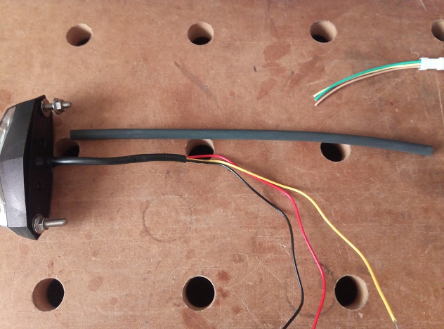

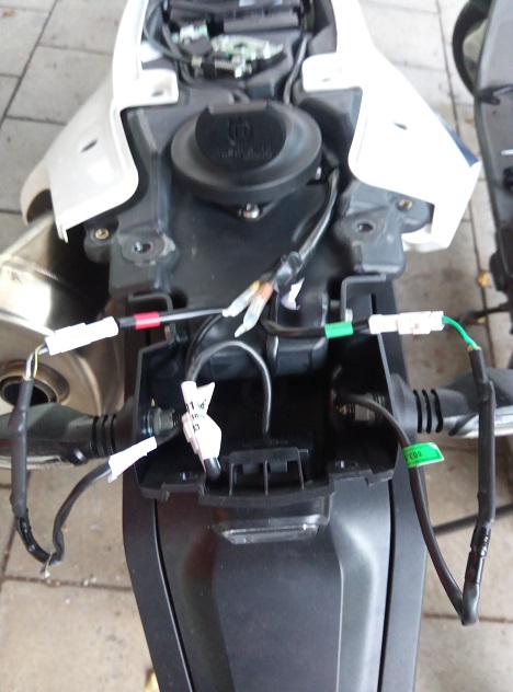

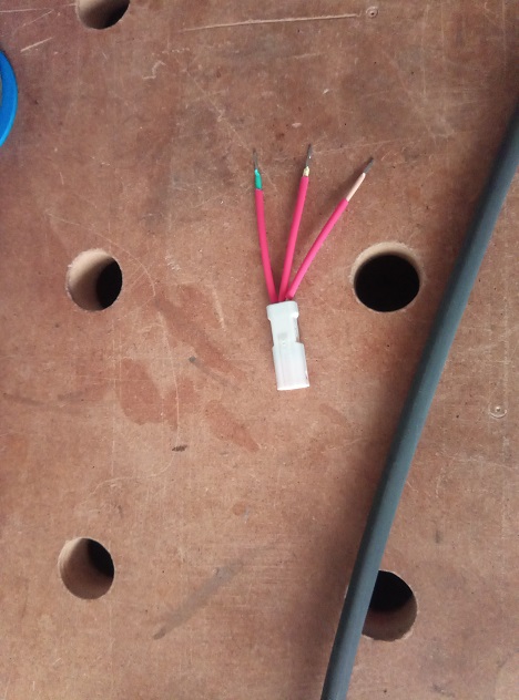

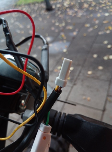

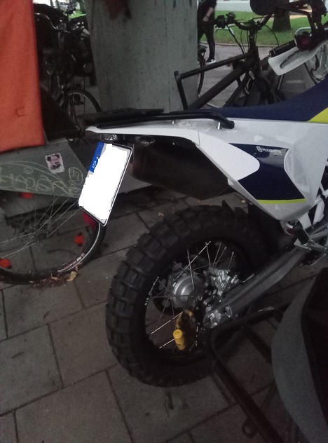

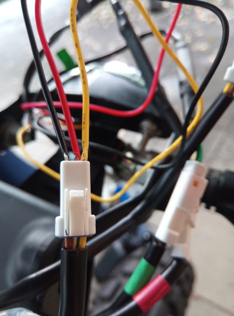

heute baute ich den Kennzeichenhalter IQ1 von TecBike an.
Erstmal musste der Originalkennzeichenhalter abgeschraubt werden. Noch aufwendiger und aus noch mehr Einzelteilen kann man einen Kennzeichenhalter vermutlich nicht bauen.
Die Blinkerleitungen sind farblich markiert. Man muss sich also nicht selber die Mühe machen.
Der Stecker für die originale Nummernschildbeleuchtung (zwei Leitungen) wird nicht mehr verwendet.

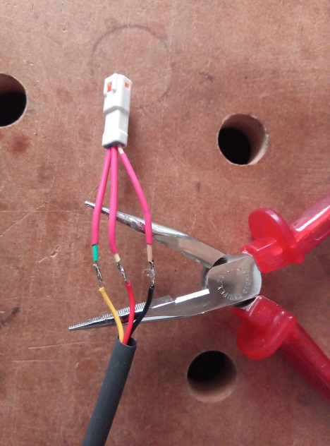

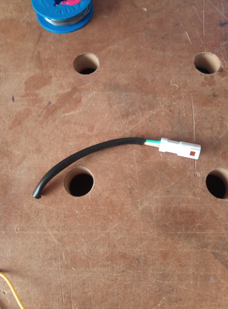

Der Stecker für die Rückleuchte (drei Leitungen) diente kurz zum Prüfen der Farbbelegung des neuen Rücklichtes (Es war eines von KOSO dabei, aber ohne Anschlussplan)
Den benötigten Gegenstecker schnitt ich vom Originalrücklicht ab.
Die Schutzhülle zog ich ab und schob sie über die Leitungen der neuen Rückleuchte.
Anschließend schob ich einen Schrumpfschlauch über die Leitungen und den Schutzschlauch.
Über die Leitungen des abgeschnittenen Steckers schob ich ebenfalls Schrumpfschläuche.
Nun wurden die Leitungen des Steckers und die der Rückleuchte zusammengelötet.
Dannach schob ich die Schrumpfschläuche über die Lötstellen.
Re: 701 Enduro vom MBSprinter
Verfasst: 04.09.18 - 19:45
von MBSprinter

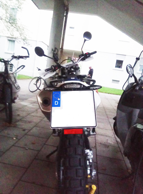

Am Schluss schob ich den langen Schrumpfschlauch Richtung Stecker und schrumpfte den Schlauch ein.
So sah das Heck vorher aus.
So gefällt mir das Heck schon besser.
Als Resume kann ich sagen, der Kennzeichenhalter passt perfekt. Die Blinker werden nicht vom Abgas geschmolzen. Es waren viele Schrauben und Kabelschuhe dabei, welche man nicht braucht. Es sieht nach einem Universalset aus, bei welchem immer der oberer Teil passend zum jeweiligen Motorrad dazugepackt wird. Für den Preis von 113,95€ mache ich mir nicht die Mühe selber etwas zu bauen und schwarz zu beschichten.
Der Winkel des Kennzeichens kann eingestellt werden. Ich würde den Halter wieder kaufen.
Eine Änderung werde ich dran noch machen. Der Reflektor ist auf einen stabilen, vorgeformten, höhenverstellbaren Halter aufgeklebt. Der Halter ist mit dem Kennzeichenhalter verschraubt. Ich werde den Reflektorkalter durch ein Stück Gummi ersetzen. So kann sich der Reflektor wegbiegen, wenn ich zu steil fahre.
Gruß, MBSprinter

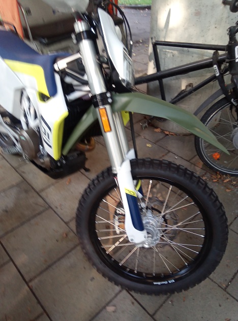

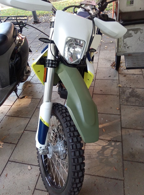

als Test habe ich heute meinen Kotflügel mit oliver Sprühfolie bezogen. Schön ist etwas anderes und schlecht zu verarbeiten war das auch.
Die KandyDip Sprühfolie in der Dose war von DIPON.de. Die Deckkraft war sehr gering und das Mittel läuft sehr schnell. Das haben auch schon andere Käufer so geschrieben, aber ich wollte selber mal sehen ob das stimmt. Für den Kotflügel benötigte ich zwei Dosen. Die Farbe wird extra nach Bestellung gemischt und in Dosen eingefüllt. Auf jede Dose kommt dann einfach ein Aufkleber mit der Farbnummer. Eventuell funktioniert die Sprühfolie von DIPON gut, wenn man einen Kompressor und eine passende Sprühpistole verwendet. Als Spraydose kann ich sie nicht empfehlen.
Gruß, MBSprinter

Mir gefällt das Weiß nicht. Da ich ein Motorrad nicht nach Optik sondern nach Technik kaufe, ist mir die Farbe beim Kauf egal. Bei der 701 hat man ja nicht so viel Farbauswahl
Ich habe jetzt einen schwarzen Kotflügel und eine schwarze Lampenmaske bestellt. Die anderen Plastikteile konnte ich noch nicht in schwarz finden. Lackieren ist ja mehr oder weniger endgültig. Mit einem Klebesatz bleibt immer noch viel Weiß übrig, also ist für mich folieren eine Alternative. Dazu werde ich mir auch mal ein Stück Folie kaufen, wie es bei Pkw verwendet wird und dann schauen, wie sich das verarbeiten lässt.
Schwarz passt immer. Ich möchte auch mal ein dunkles Grau ausprobieren. Folie ist bei Nichtgefallen leicht wieder abgezogen und in der Anschaffung nicht so teuer.

Hallo, danke für die detaillierte Beschreibung. Sieht sehr gut aus.
Ich bin noch einer der „Heckbieger“, habe also das Nummernschild auf das kurze Plastikteil geschraubt.
Meine Frage dreht sich um den Reflektor. Muss der tatsächlich unterhalb des Kennzeichens sein? Gibt es fast irgendwelche Vorschriften? Ich würde ihn sonst eher zwischen Rücklicht und Kennzeichen montieren.
Da müsste er dann auch nicht wegklappe können...

Pommes, meinst den Rückstrahler? ! Der kann auch oberhalb des Kennzeichens angebracht werden. Ist beim TÜV und bei der Rennleitung kein Problem! :Top:

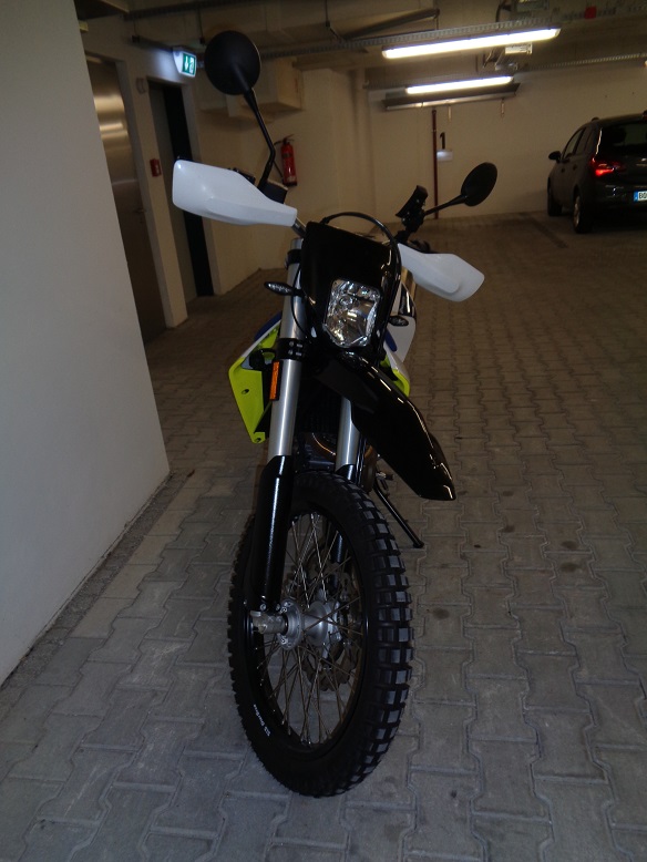

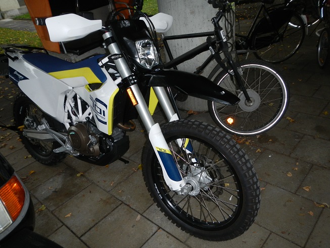

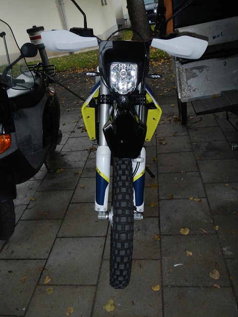

Heute habe ich einen schwarzen Kotflügel und eine schwarze Lampenmaske angeschraubt.
Die Teile scheinen aus der selben Herstellermaschine wie die Originalen zu kommen, aber nur fast. Die Lampenmaske ist bis auf die innen eingegossenen Herstellerangaben identisch. Der Kotfflügel hat hinten minimal angedeutede Rippen. Die eingegossenen Buchsen scheinen nicht eingegossen, sondern nachträglich eingesteckt zu sein. Beim Originalkotflügel sind die Buchsen auf der Seite der Schraubenköpfe breiter und mit kleinen Senken versehen. Das heißt, die Buchse hält den Kotflügel am Motorrad. Beim Zubehörkotflügel sind die Buchsen nicht viel größer als die Schraubenköpfe. Deshalb sind Beilagescheiben mit dabei. Die Buchsen dienen als Abstandhalter und die Beilagen halten den Kotflügel. Der vordere erhobene Hügel ist minimal breiter als beim Originalkotflügel. Auf den ersten Bilck sind aber beide gleich. Man muss schon sehr genau hinsehen um die Unterschiede zu erkennen. Mir gefällts.
Noch eine Ergänzung zur Sprühdosenfolierung. Das Zeug habe ich heute fast problemlos abgezogen. Die Konsitenz entsprach in etwa der eines Luftballons. Vor dem Folieren habe ich den Aufkleber vom Kotflügel entfernt. An dieser Stelle hielt die Folie merklich besser und die Stelles wo der Aufkleber war ist jetzt das Platik leicht matt. Ich vermute, dass der Kleber des Aufklbers das Plastik irgendwie verändert hat und dann dort die Sprühfolie anders mit dem Plastik reagiert hat.

Heute habe ich die Gabelschützer schwarz foliert.
Diesmal verwendte ich Sprühfolie von Foliatec. So stelle ich mir Follierung per Spraydose vor. Das Material ist sehr ergiebig und läuft nicht. Bereits bei der zweiten Schicht war das Weiß komplett abgedeckt. Ich hab 4 Schichten drauf gemacht. Bei Zimmertemperatur war jede Schicht bereits nach 10 Minuten trocken.

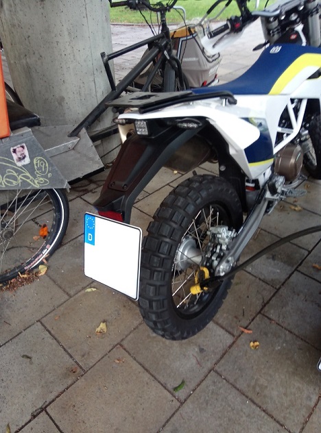

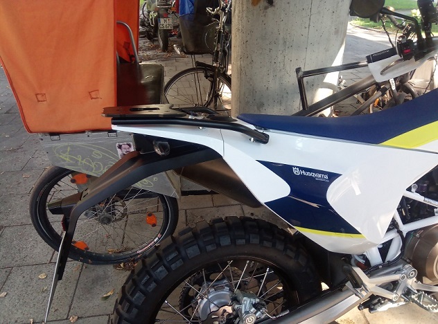

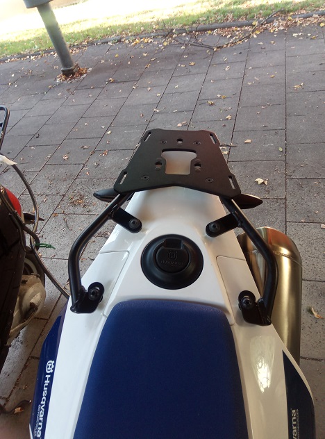

gestern habe ich einen Gepäckträger von PeruMoto angebaut. Die Passgenauigkeit war exakt. Bis auf die fehlende Festhaltemöglichkeit für einen Beifahrer gefällt mir der Träger gut. Aber da fällt mir schon was ein.
An meinen anderen Bikes hatte ich den Aufkleber meines früheren Arbeitgebers immer links und rechts vorne. Doch da ist noch die Husqvarna Aufschrift. Deshalb kam der Aufkleber erstmal auf den Kotflügel.
Gruß, MBSprinter

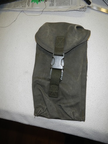

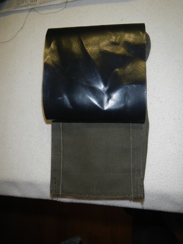

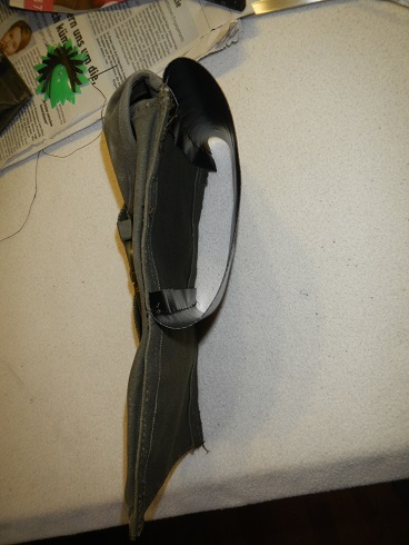

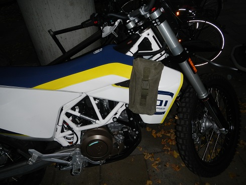

Heute baute ich aus einer Seitentasche eines BW-Rucksacks eine Seitentasche für die Kühlerverkleidung. Die erste Anprobe machte ich rechts. Später soll die Tasche aber links befestigt werden. Die Anprobe ergab, dass ich unten eine zweite Schlaufe annähen muss, damit die Tasche nicht flattert.
Befestigt wird sie daduch, dass die Schrauben der Seitenverkleidung oben gelöst werden. Dann wird die Tasche von hinten nach vorne über die Seitenverkleidung geschoben. Wenn die Schrauben wieder eingedreht sind, sitz sie verrutschsicher. Die Sitzbank wird einfach von hinten in die obere Schlaufe der Tasche eingefädelt und vorne ganz normal eingeklipst.
Gruß, MBSprinter

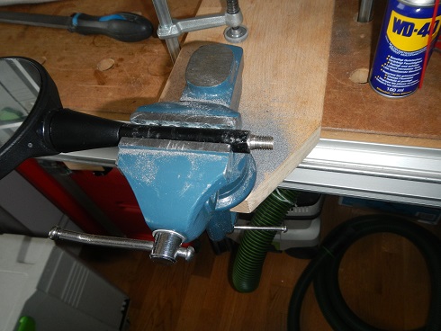

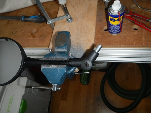

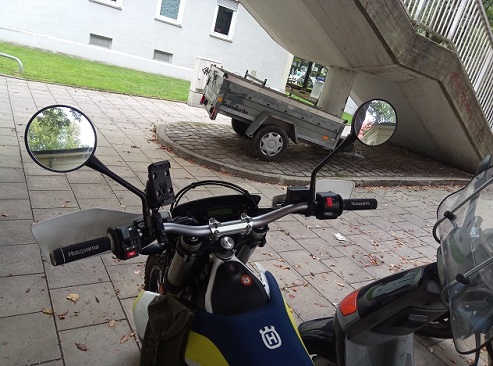

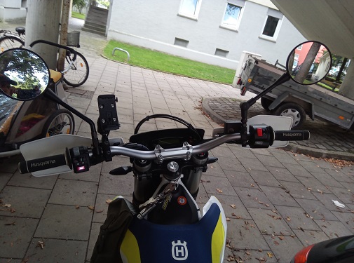

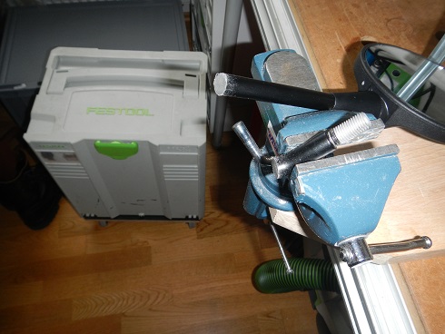

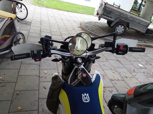

Heute habe ich ein serienmäßiges Manko behoben.
Meiner Meinung nach gehören an eine Hardenduro serienmäßig Klappspiegel. Andere Endurohersteller machen das bei 5.490€ Bikes vor.
Ein Paar Klappspiegel kostet inkl. Versand ja nur 17€. Da ich aber noch ein Paar Ersatzgelenke von FAR umherliegen hatte, baute ich diese in die Originalspiegelarme ein.
Das ging recht flott. Spiegelarme absägen, Gewinde schneiden, Gelenk anschrauben, Spiegel montieren, fertig.
Original
absägen
Gewinde schneiden
Gelenk anschrauben
Links original, rechts mit Gelenk
eingeklappt
Gruß, MBSprinter
