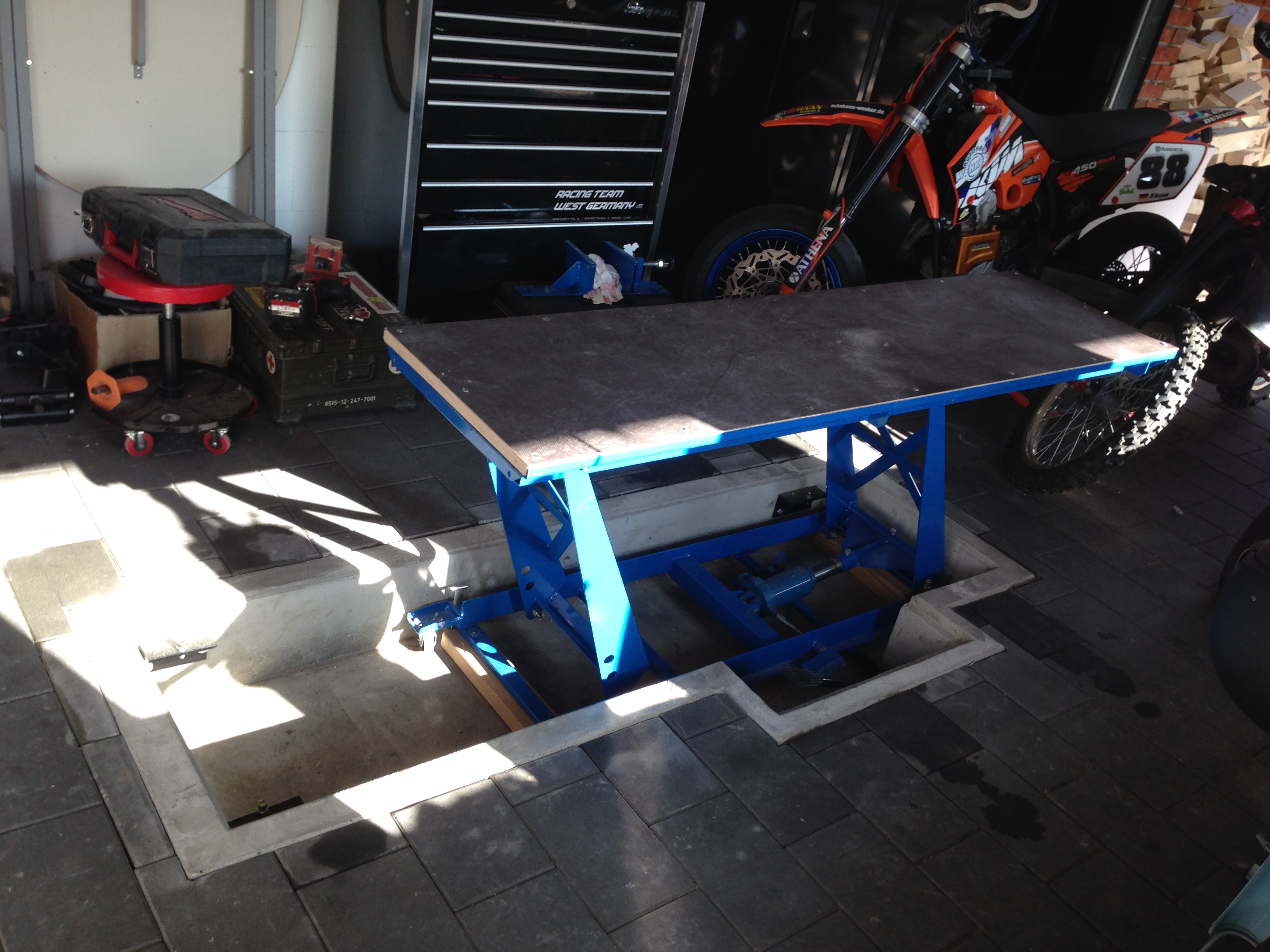

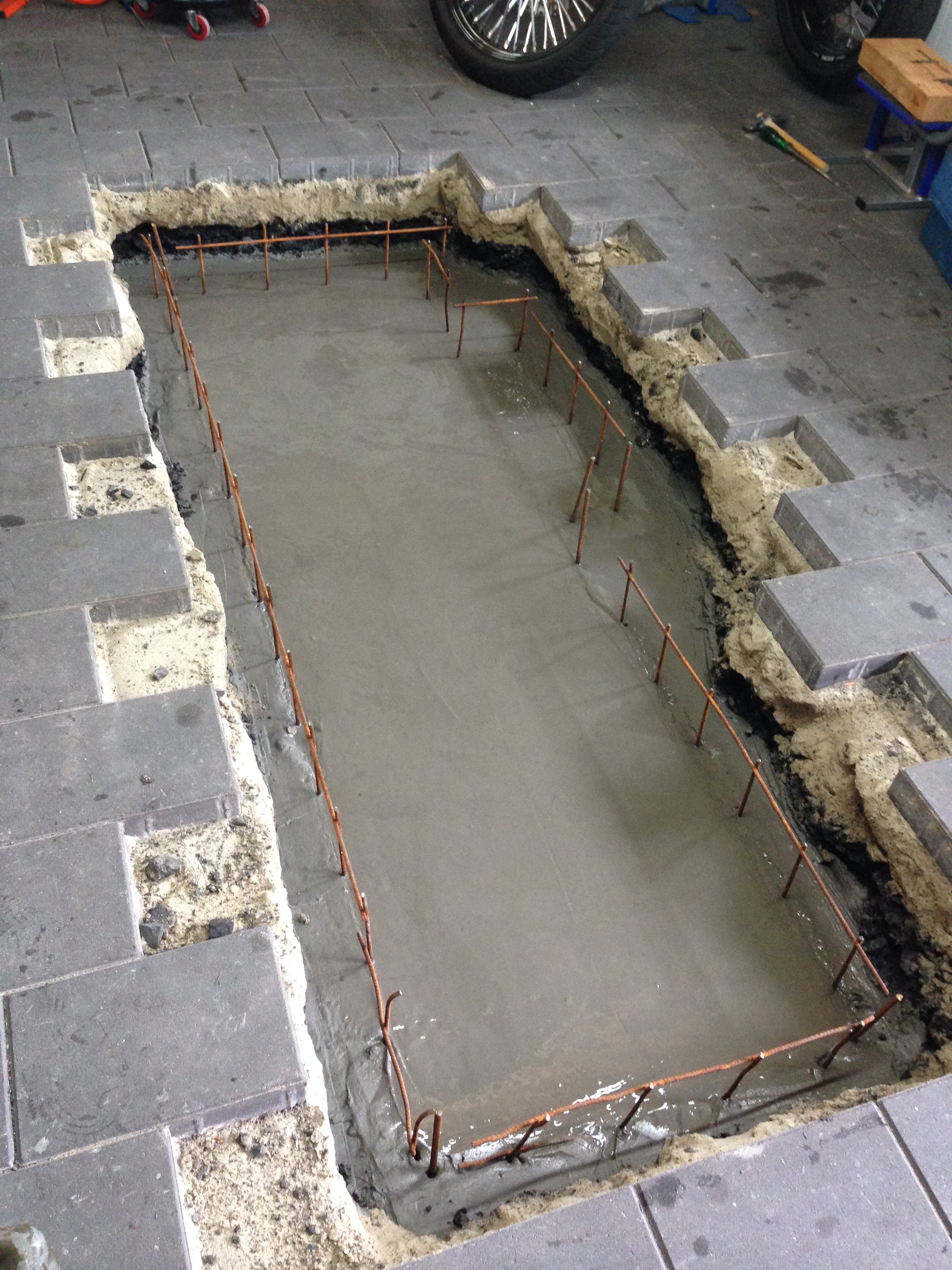

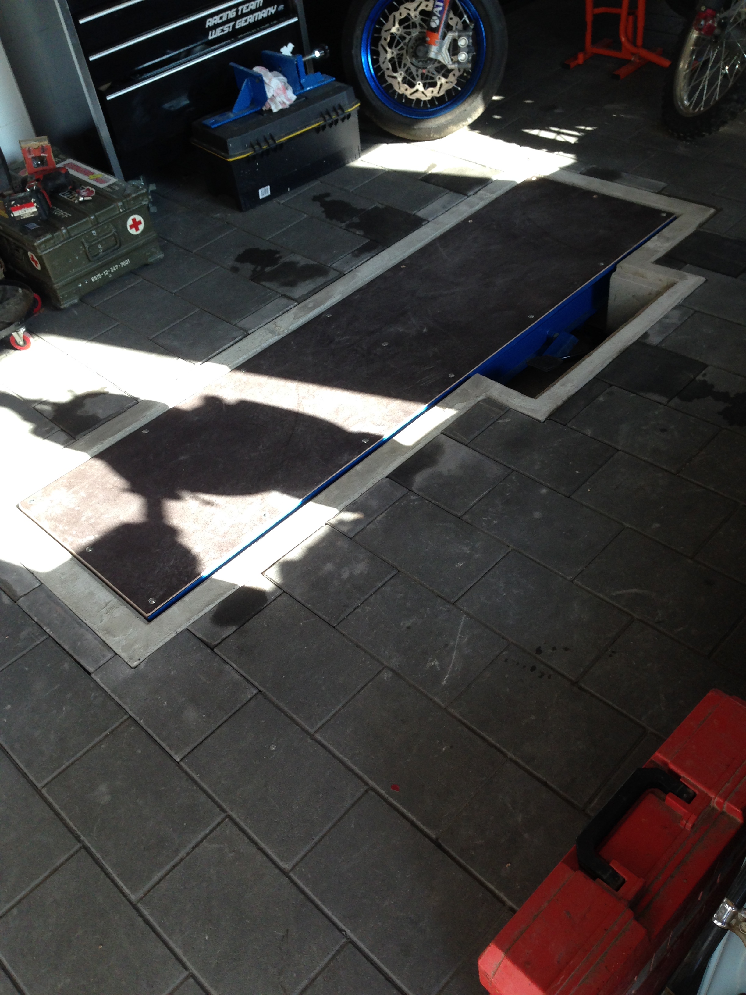

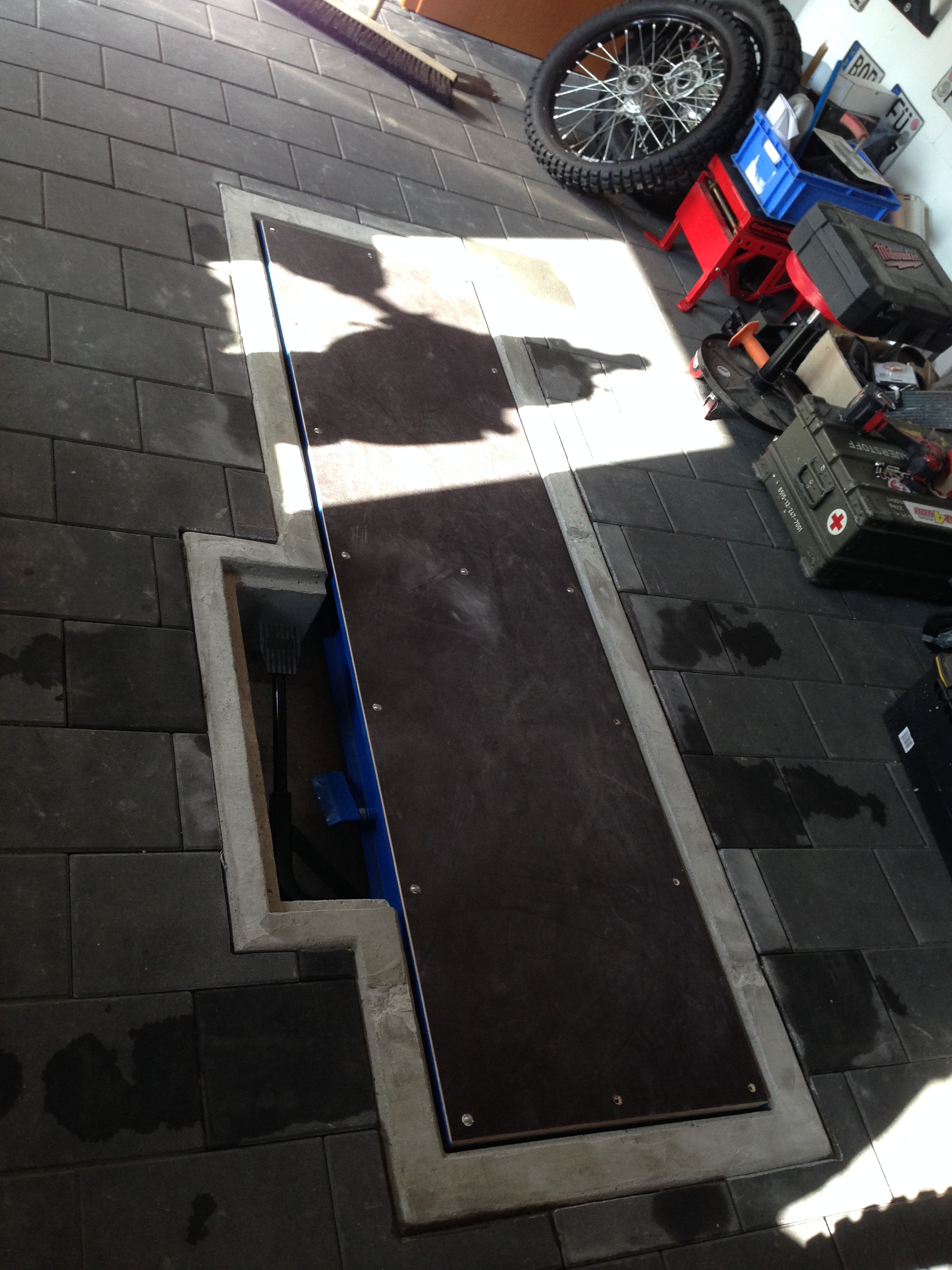

Ich habe mir da was in meine Garage gebaut....
Die Öffnung an der Seite wo das Pumppedal ist wurde natürlich auch noch mit einer Platte verschlossen
so das der Boden ebenerdig genutzt werden kann.

Jetzt bin ich neidisch. Geil gemacht.
