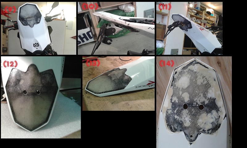

(6) Modellierte Form mit Industrieplastilin und Nut am Rand. Die Nut hilft um die Gfk-Form später an der korrekten Position zu halten
(7) GFK Form von unter nach dem auslösen vom Heck (Sieht aus wie eineMondlandschaft :shock: )
(8) Form liegt / klemmt dank der Nut an Position
(9) Form am Heck
(10) Anpassung eines KZH
(11) Anpassung der GFK Form an den KZH
(12) -Mit Baumwolltuch überlaminierte GFK Form (mit diesen Arbeitschritt wird die pberfläche wesendlich glatter und man muss weniger Spachteln) mit Löchern für den KZH
-Lüfteinlässe mussen herausgeschliffen werden und mit Harz aufgefüllt damit später beim schleifen nicht einbricht.
(13) Form mit Epoxid Minutenkleber eingeklebt. Das ganze dient dem Zweck die Form am heck zu fixieren und eine für Flüssigkeiten undurchlässige Verbindung zu schaffen.
(14) Füll und Feingespachtelt und Nass geschliffen
(15) GFK Form mit Epoxidminutenkleber eingeklebt von innen ohne zusätzliche Befestigung mit GFK Matten
(16/17/18/19) lackierte Heckverkleidung
(20) Heck von innen mit GFK-Form mit GFK-Matten fixiert. Bei diesem Handlungsschritt wurde die Verkleidung von innen mit Epoxidharz gefluted damit das Harz unter Schwerkrafteinwirkung zuwischen Gfk-Form und Heckverkeidung läuft und aushärtet. Das ganze drei mal links, rechts, unten.
Im Anschluss noch ein paar Bilder von KZH und dem fertigen Ergebniss. Auf die Anpassung des Kennzeichenhalter gehe ich vorerst nicht näher ein da dieser recht individuell ist. Dennoch erwähne und danke :massa: ich unseren leiben Notolerance / Georg für die spezielle Unterstützung :Top: !!!

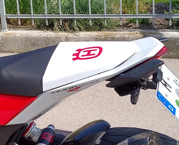

ich dachte mir bring mal wieder etwas Leben in´s Forum und berichte weiter von meinen Erfahrung mit dem Thema GFK.
Diemal sollte eine Soziussitzbankabdeckung her und da es sowas nicht für die hübsche gibt und universelle nicht meinem Geschmack endsprechen musste die Abdeckung eben selbst hergestellt werden.
Im Allgemeinen konnte ich sehr von den bisher erlangten Erfahung profitieren welche ich bei der Heckverkleidung sammeln konnte.
Die Bilder sprechen denke ich viel für sich.
Eine neue Erkenntniss stellt sich bei der finalen Deckschicht ein. Bei der benötigten Form eigenete sich diesmal Schlauchverband besser als elastisches Bettlaken.
Trotz erfolgreicher Fertigstellung blieben jedoch Zweifel mit unter nicht aus. Die Sitzbank einfach nur Ummanteln hat nicht funktioniert da das GFK unter der Bank falten geschlagen hat und somit eine dicke Wulst endstanden ist.
Daher musste eine dünne Edelstahlplatte in Form sägen und feilen werden. Das ist zwar nicht das Probelm aber Edelstahl ist nicht mein Lieblingsmaterial wenn es um sowass geht. Die Lackierung überlies ich wieder dem Lackierer meines Vertrauens und ich bin sehr zufrieden mit
dem Ergebniss aber seht selbst.
Ich wünsche euch allen eine hervorragende Saison 2019 :hva: . Vielleich sieht man sich mal auf den Straßen. LG Stefan
