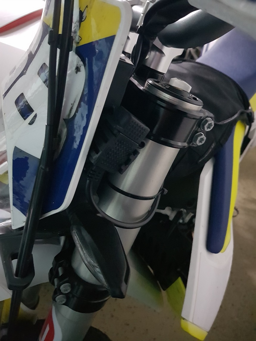

Aber ich für meinen Teil mag keine Löcher im Moped und hey, hat jemals wer echt zwei USB-Buchsen gebraucht? :D
Bei mir sieht das so aus, stets reversibel:

Huskymaa hat geschrieben: Aber ich für meinen Teil mag keine Löcher im Moped
War auch nicht einfach das zu tun, brandneues Mopped und dann Dremel frei... Aber in meinem Fall halt nur die Zuendschluesselabdeckung, die kostet keine 20,- neu... ;-)
