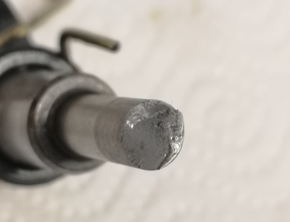

Mit grossem bedauern musste ich heute feststellen, dass meine Kupplungswelle gebrochen ist. (Ersatzteilnummer 800081676, siehe Fotos)
Seit ca. 1 Monat liess sich die Kupplung nur mit sehr grossem Kraftaufwand betätigen, was mich dazu veranlasst hat, die Kupplung zu tauschen (also die Scheiben inkl. Federn). Dachte damit wäre das Ding erledigt, doch während des Einstellens nach dem Einbau gab es einen *Knacks* und anschliessend liess sich die (halbe) Kupplungswelle aus ihrem eigentlichen Platz herausziehen.
Mein Moped hat 16'500 km runter.
Nun zu meiner eigentlichen Frage; Hat jemand von euch eine Idee, wie es zu so einem Bruch kommen kann? (Kann mir in keinster Weise vorstellen, dass man mit dem Ziehen des Kupplungshebels so eine grosse Kraft bzw. Torsion aufbauen kann, dass dieses Teil zu Bruch geht.. :roll:
Wie sieht es mit dem Austausch des Teils aus? Hat jemand von euch schon Erfahrungen damit? Was muss alles abgebaut werden um da ranzukommen?
Vielen Dank im Voraus für eure Antworten & frohe Ostern! :hva:

Bist nicht der erste, ist ne Krankheit der 610er.
Gibt leider soweit ich weis noch nix aufm Aftermarket.
MfG Mo

Ist wirklich ein Standart Problem. 16k km ist relativ früh. Aber ich sag mal bis 30k hatte das dann fast jeder einmal.
Ori Teil gibt es nicht mehr. Muss leider gebraucht gekauft und gehofft werden

Hallo zusammen, vielen Dank für eure Antworten.

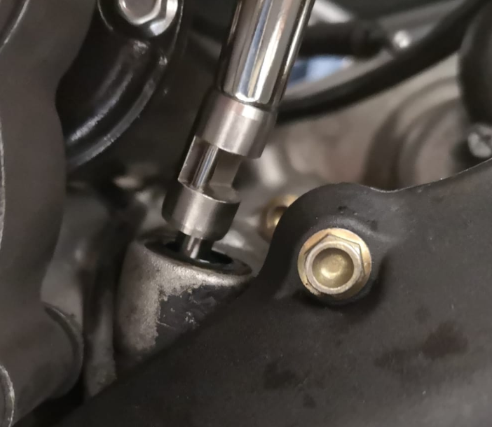

Habe es nun mittlerweile geschafft den Rest der Welle zu entfernen. :Top:
Für alle die das selbe Problem haben:
Da das Bauteil glücklicherweise magnetisch ist, lässt es sich sehr gut mit einem Magneten (Durchmesser <12mm) herausoperieren.
knappknackslive hat geschrieben:Ist wirklich ein Standart Problem. 16k km ist relativ früh. Aber ich sag mal bis 30k hatte das dann fast jeder einmal.
Habe schon einige Angebote gefunden und hoffe auf deren Antwort :massa: aber scheint wirklich Weltweit vergriffen zu sein.. :roll:
Liesse sich denn die gebrochene Welle notfalls auch wieder zusammenschweissen? :freak:
Beste Grüsse

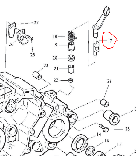

Gibts denn noch Dichtungen, die ich tauschen muss, wenn ich das Teil austausche. Die Dichtung für den Kupplungsdeckel
Hab ich gefunden.
Auf der Explosionszeichnung sind ja bei der Kupplungswelle noch 4 weitere Buchsen/ Dichtungen drauf. Sollte man die mit wechseln? Falls ja, wo bekommt man sowas denn her?
