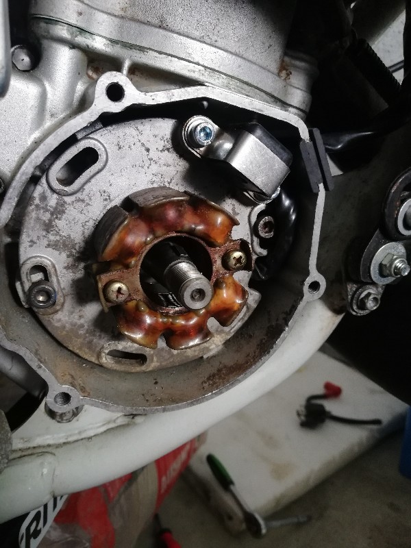

Hallo Huskyschrauben,
vielen Dank für das PDF Handbuch! Ich hab es mir gerade durchgeschaut und es bestätigt meine Vermutung! Der Vorbesitzer bzw. Schrauben hat höchstwahrscheinlich einen CR Generator verbaut! Da vom Generator kein gelbes Kabel abgeht und der Verbaute Generator bei meiner WR kleiner ist als der auf den Bildern! Jetzt werde ich wohl für einen anderen Generator kaufen müssen um die Lichtanlage anschließen zu können oder was meinst Du ?! Geht das auch mit dem CR Generator?!
Grüße Christian
Beiträge: 6783
Registriert: 04.04.02 - 11:17
Motorrad: TE 610 '95
Wohnort: 86381 Krumbach
Re: Schaltplan für die WR 250 BJ. 1996
Beitrag von Huskyschrauber »
Puh, keine Ahnung. Da Fehlt dann wahrscheinlich die WIcklung für die Stromversorgung, bei dir wird nur die Zündung mit Spannung versorgt werden.
Regler gibts dann ja auch keinen....
Mach mal ein Foto vom Stator. Rotor wird gleich sein denk ich mal...
Chris2410
Beiträge: 7
Registriert: 21.05.19 - 02:03
Motorrad: WR250 Bj.96
Beitrag von Chris2410 »
Generator
Generator
Beiträge: 6783
Hmmm, und wieviele Adern gehen da raus?
Das sind 6 Spulen + 1 Pickup. 6 Spulen zum Laden einer CDI find ich etwas viel....

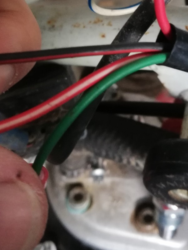

Chris2410
Beiträge: 7
Kabel vom Generator zum CDI
Chris2410
Beiträge: 7
4 Adern! Schwarz/rot und Rot/weiß ,rot und grün gehen an das CDI ! Vom CDI weg gehen 2 Kabel an die Zündspule, 1 Kabel( rot )geht an den Killschalter und 1 Kabel grün ist frei :roll:
Beiträge: 6783
Dann wird dir nur ein Rotor einer WR helfen.....
Schau dir mal den Stator von hinten an. Evtl. hat man das Kabel nur abgezwickt.
