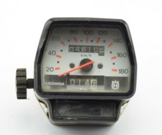

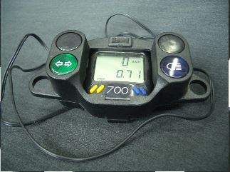

Tacho gibt es was von Sigma... 8-)
oder nen guten gebrauchten analogen... :mrgreen:
analoger Tacho.JPG (17.65 KiB) 3647 mal betrachtet

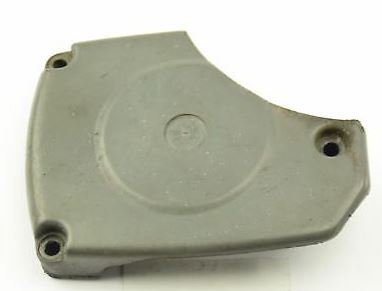

Ritzelabdeckung sollte so aussehen...
