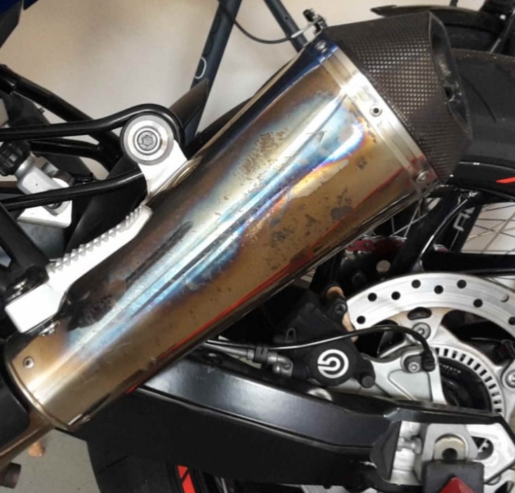

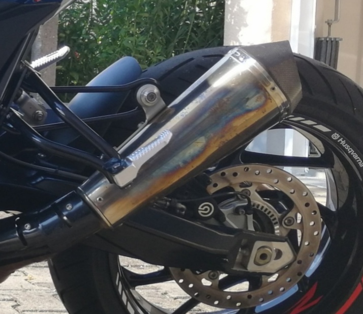

Ich habe schon seit dem Kauf meiner Nuda das Problem, dass der ESD blau verfärbt ist... Stört mich eigentlich nicht weiter, aber habe das Gefühl, dass es immer schlimmer wird und habe sowas noch nie sonst wo gesehen :ka:
wollte mal nachfragen, ob jemand dasselbe Problem mit dem Remus Endtopf hat, oder ob jemand weiß woran das liegen könnte?
Werde im Anhang Bilder von dem Auspuff hinzufügen.

...sieht für mich sehr stark nach verbrannter Dämmung aus - der Auspuff ist dafür bekannt, dass er sich relativ schnell seiner Dämmwolle entledigt, immer lauter wird und die Hülle durch die Hitze anläuft :kadw:
Auch der original Dämpfer hat ja dieses Phänomen der Verfärbung in der ersten Kammer hinter dem Krümmeranschluss :ka: Hier ist es aber die Stauhitze durch das Resonanzkammersystem :gigs:
Hier im Forum findest Du übrigens auch eine Anleitung für die Öffnung des Remus Dämpfers :prost:
