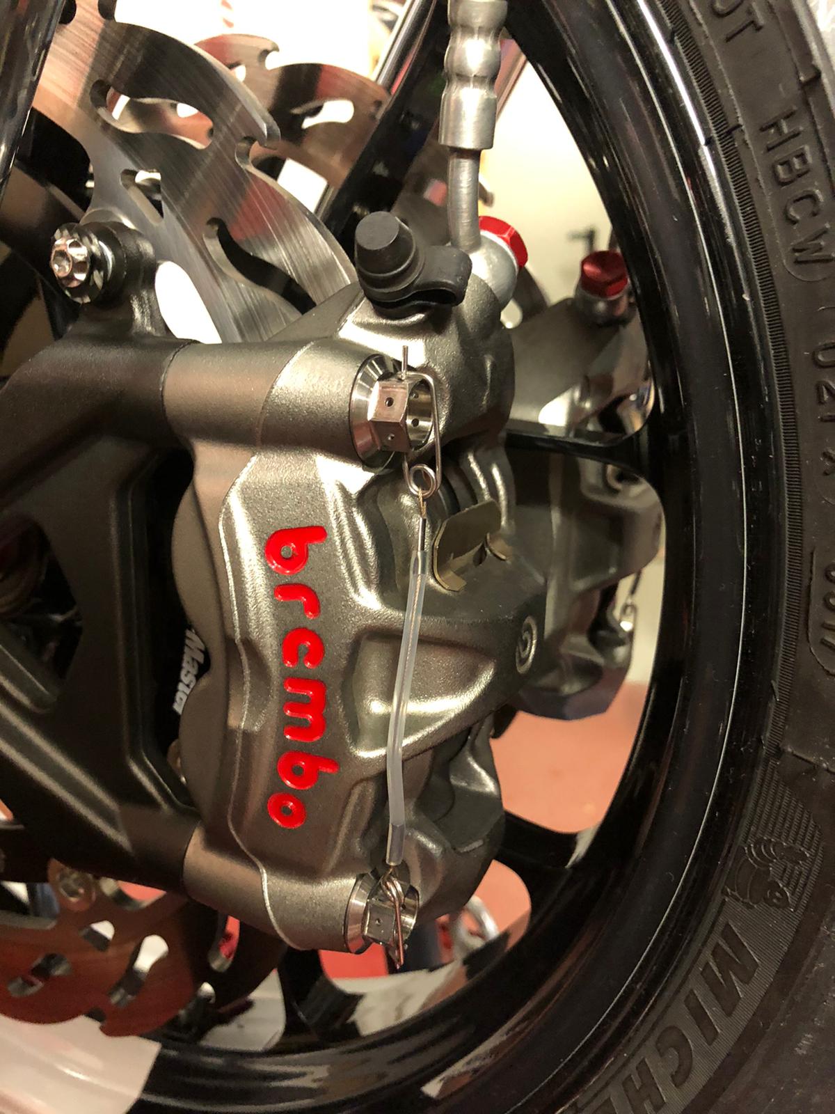

Hatte kürzlich die Möglichkeit die originalen R Bremszangen (Brembo M4) gegen die neuere Brembo M50 zu tauschen.
Toschi hat mir diesen Tipp gegeben und ja, sie passen 1:1 an die Nuda (Bremsbeläge, Klammern, Leitung, alles identisch). Die Zange ist etwas leichter und kleiner, was zusätzlich die Demontage etwas erleichtert.
Alles montiert, alles eigentlich wie immer.

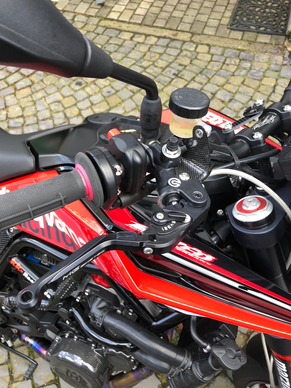

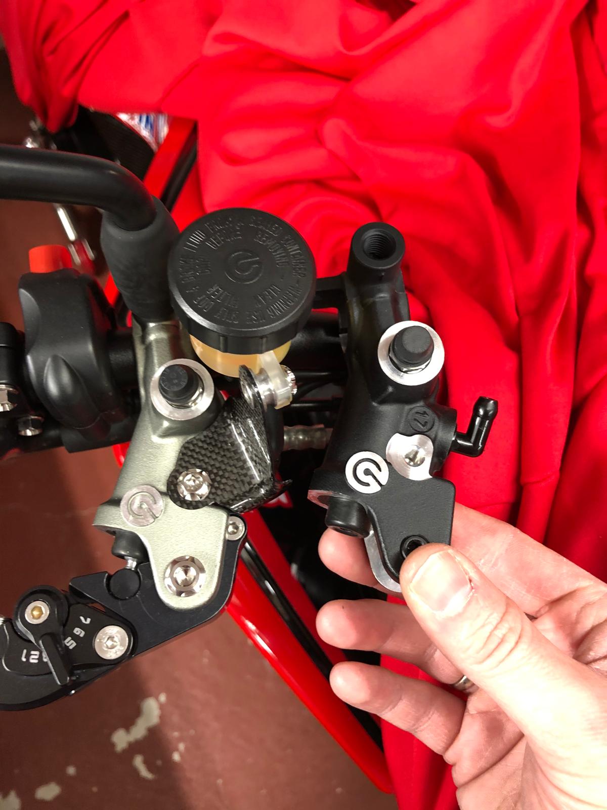

Konnte dann eine Schwarze Pumpe der SDR 1290 ergattern. Ich war echt gespannt, wie sich diese Pumpe verhält, da die M50 auf der Renne ja meistens mit einer RCS 19 Pumpe verbaut wird und die PR16 ja eigentlich ein Rückschritt wäre.
Naja, verbaut, entlüftet, probiert...absolut teigiger Bremspunkt...irgendwie hab ich sowas schon erwartet. Naja, nochmal entlüftet, gleiches Spiel. Egal, Testfahrt: genial! Das früher extrem aggressive Ansprechverhalten ist passé. Die Bremse spricht feinfühlig an und packt bei Bedarf vehement zu. So muss das sein. Werde die nächsten Tage das ganze eintragen lassen, aber abgesehen von der Magura Kupplung und der PVM Felgen ein absoluter Gewinn für die Nuda.

Wollte nochmal ein kleines Feedback zur Brembo M50 abgeben.
Mittlerweile ist das Update etwa 2 Monate in Gebrauch und ich habe bisher etwa 500 km damit abgespult.
Nach wie vor bin ich absolut davon begeistert und würde sie nie mehr hergeben. Beim flotten Ausritt in heimischen Gefilden macht sie was sie soll, wie auch die originale Bremse.
Den Hauptvorteil sehe ich daher beim lockeren Cruisen und bei Stadtfahrten. Kein Geruckel, kein Gezappel, keine digitale Bremse mehr, einfach nur ein FANTASTISCHES Gefühl am rechten Finger. Auch das ruckartige eintauchen der Gabel hat sich auch reduziert, dadurch wirkt die Gabel nun wie komplett überarbeitet...verrückt
Ich muss mir nun wieder das Hinterradbremsen abgewöhnen, das hatte ich mir angewöhnt weil es Innerorts für mich einfach harmonischer war.
FAZIT
Positiv:
- gleiche Performance
- mehr Gefühl im Finger
Negativ:
- etwas teigiges Gefühl im Stand im Vergleich zur M4/PR18, egalisiert sich aber beim fahren
Folgende Teile werden für den Umbau benötigt bzw. habe ich verwendet:
- Brembo M50 Sättel aus der Ducati Panigale 1199 (Gebraucht etwa 400-500€)
- Bremsbeläge, Halteklammern, Hohlschrauben, Entlüfterschrauben und Bremsleitung sind 1:1 von der Nuda R (ohne ABS)
- Brembo PR16 Bremspumpe in schwarz von der KTM Superduke R 1290 (hab eine neue Pumpe ohne alles für 180€ bekommen)
-> die Pumpe der Pani 1199 ist baugleich wer lieber eine titanfarbene Pumpe haben möchte (Gebraucht etwa 100€)
- Spiegelaufnahme von der Nuda (Danke Faritan) wegen anderer Gewindesteigung im Vergleich zur KTM, schwarz gepulvert
-> bei der Pani Pumpe kann die Spiegelaufnahme der Nuda übernommen werden
- Bremslichtschalter, Bremsflüssigkeitsbehälter und Bremshebel können 1:1 von der Nuda übernommen werden

nehmt es mir nicht übel, aber ich halte die Verbesserung durch den den Umbau auf die Panigale-Bremse für einen überwiegenden Placebo-Effekt.
Ordentlich gewartete Orig.-Teile (Pumpe und Sättel) tun das gleiche. Der Einfluß von Belag- und Scheibenmaterial ist viel größer, als der durchs gesparte Gewicht oder Anderes der M50 Anlage.
Hat sich mal jemand die Mühe gemacht, das hydraulische Übersetzungsverhältnis beider Paarungen auszurechnen? Das ist nämlich faktisch identisch:
Das (hydraulische) Übersetzungsverhältnis i berechnet sich aus dem Flächenverhältnis der 8 Kolben in den Sätteln zum Geber, also i=8*D²/d²
1. orig: D=34; d=18 --> i=28,543
2. M50 Setup: D=30; d=16 --> i=28,125 - Das sind nichteinmal 1,5% Unterschied. Die kann man nicht spüren.
Viel wichtiger ist aber: Den kleineren Geber mit den originalen Zangen zu kombinieren, würde das Übersetzungsverhältnis _ERHÖHEN_:
D=34; d=16 --> i=36,125 - Das wären 26,5% mehr Übersetzung, also _WENIGER_ Handkraft! Das wird dann richtig heftig!
@ Faritan: Vorsicht! Wennschon, dann größere Handpumpe, oder mech. Übersetzung am Handhebel verändern. Die kommt ja auchnoch dazu.
Wer nur die R-Bremse zivilisieren will, also hauptsächlich den heftigen Initial-Biß der orig. Beläge los werden will, kann das m.E. sehr gut -und auch noch günstig und haltbar- mit Belägen von KTM bewerkstelligen:
Der Belagsatz der KTM RC8 hat sich als geradezu ideal erwiesen. Es gibt ihn nur orig. bei KTM, aber zu sehr moderaten Preisen:
KTM 690 130 30 000 (Belagmischung ist Toshiba TT2172, auch gestempelt als Brembo 07.9882.11)
Nach einigen Versuchen, u.A. mit TRW SV Belägen, ist das meiner Meinung nach der beste Kompromiss. Eigentlich garkein Kompromiss, sondern eine reine Verbesserung mit linearer Wirkung, statt Initialbiß. Fein zu dosieren, aber Ein-Finger-tauglich, mit heftiger Wirkung, wenn nötig.
Für die Straße m.E. ideal. So, wie man sich eine Bremse wünscht.

- Dominex
- Beiträge: 670
- Wohnort: Allendorf (Lumda)
Re: Nuda R Update Bremse
Moin Ulrich
Danke für deinen Beitrag und deine Konstruktive Kritik.
Ich gebe Dir einerseits recht, etwas Placebo führen alle Änderungen ja mit sich. Auch mag der rein rechnerische Unterschied nur sehr gering sein (1,48% um genau zu sein), es ist aber faktisch ein völlig anderes Gefühl mit der neuen Bremse.
Zum Zustand meiner Bremse: Kennst Du meine Nuda? Ich glaube nicht
. Selbst von meinen M4 konntest du jederzeit frühstücken
. Die waren Blitzblank und die Kolben ordentlich gewartet. Meine Scheiben sind neu und haben vielleicht 2k km gelaufen.
Anmerkung: Ein gutes Verhältnis Zange/Pumpe liegt bei etwa 27:1
30:1 = weiches Gefühl
20:1 = hartes Gefühl
Ich bin die M50 vorher mit der 18er Pumpe gefahren. Bei dieser Kombination habe ich ein Verhältnis Pumpe/Zange von 22,22...:1 (also eine „harte“ Bremse). Rein subjektiv fühlte sie die Bremse aber wie eine M4 mit 18er Pumpe an (Verhältnis 28,543:1). Warum, wieso, weshalb? Keine Ahnung.
Weil die Dekra zur Eintragung die passende (kleine) Pumpe gewollt hat, bin ich erst zur PR16 gekommen. Die Kombi M50/PR16 hat das Verhältnis 28,125:1. Da das Verhältnis geringer im Vergleich zur Serie ist, sind eben die 1,5% als theoretisch "härter" anzusehen. Dem ist aber nicht so!!! Warum weiß ich nicht. Fakt ist, der Bremshebel hat im Stand einen deutlich weicheren Druckpunkt und die Bremse spricht auch wesentlich sensibler an. Das bestätigt sich auch, wenn ich mal die Nuda R meines Kollegen hier im Ort fahre. Meine Bremse fühlt sich deutlich besser an. Fakt ist auch, dass die R Bremse in den meisten Tests als zu bissig beschrieben wurde. In den Tests von Superduke, Panigale und Co. aber nie und das ist eben die Konstellation wie ich sie fahre (Scheiben Moto-Master Flame mit MoMa Sinterbelägen). Liegt es vielleicht an der kleineren Reibungsfläche der Kolben? Liegt es vielleicht auch einfach am Fortschritt der ganzen Technik? Das errechnete Verhältnis ist eben ja nur ein theoretischer Wert, wenn man den aber 1:1 für die Praxis nehmen könnte, gäbe es selbst bei Brembo keine zigfachen Sättel mit 34 mm Kolben.
Welche Zange hat die nicht R Nuda? Meines Wissens nach müsste es die P4 34/34 sein und müsste somit auf dem Papier exakt die Werte der R Bremse liefern. Die Praxis sollte uns allen ja bekannt sein. Selbst wenn die R und nicht R Bremse mit den identischen Belägen bestückt wird, gibt's unterschiede in der Performance.
