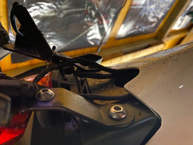

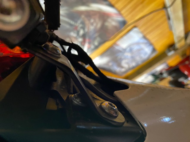

Da sieht man die Verdeckte Schraube...

Quizel hat geschrieben: 07.06.20 - 21:01 Da sieht man die Verdeckte Schraube...
Genauso ist es beim Gepäckträger. Wie gesagt, du musst den Halter nach vorne setzten und zur Befestigung die m8 Schrauben nehmen.
