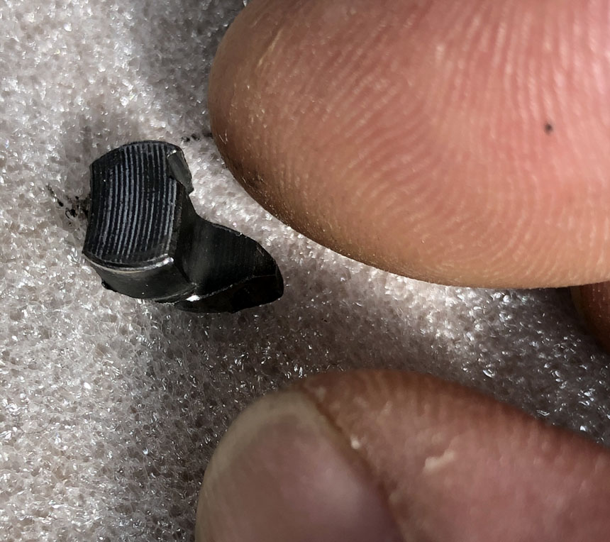

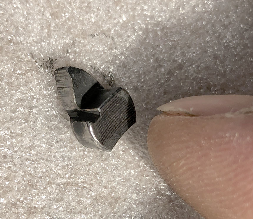

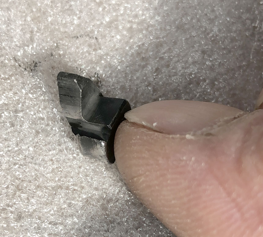

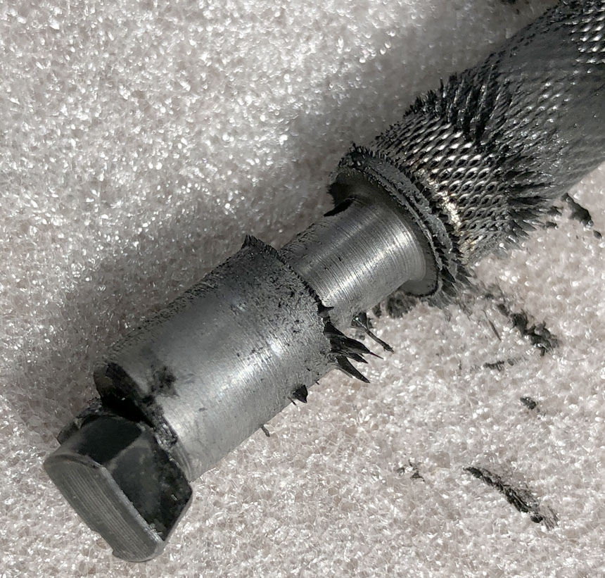

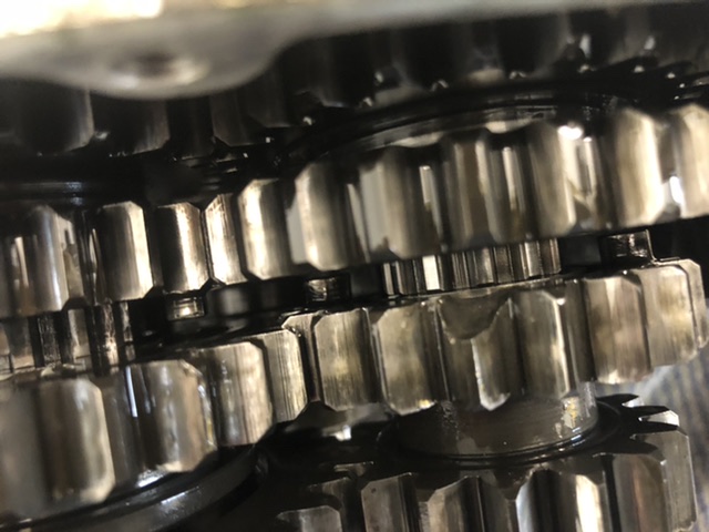

Das Öl ist Pechschwarz nach 60km, einige Späne am Ölsiep und ein grösseres abgebrochenes Teil! Da brauche ich jetzt mal eure Hilfe.
Also nach dem Motto wer suchet der findet. Ist schon klar das der Motor auseinander muss! Schaut euch mal die Bilder an, was denkt ihr?

Das sollte eine Klaue von einem Getriebezahnrad sein, ist kein untypischer Schaden. Da wirst über kurz oder lang den Motor zerlegen müssen. Das Getriebe sollte dabei genau untersucht werden, oft gibt es weiter Schäden, wie Pitting. Ist das Bruchteil durchs Getriebe gewandert, kann weiters dabei beschädigt worden sein. Manchmal laden die Brocken auch einfach im Ölsumpf, dann hast du Glück gehabt. In üblen Fällen reißen dabei auch mal die Motorgehäuse. Schau mal mit einer Taschenlampe in den Ölsumpf, da wo das Sieb drin steckt, vielleicht liegen da noch mehr Teile rum. Wenn du Glück hast, dann war das noch ein Überbleibsel von einem Vorschaden, der Motor wurde ja laut deiner Aussage vom Vorbesitzer gerichtet. Glaube ich aber anhand der weiteren feinen Späne nicht.

Danke Assi
OK, da wäre ich jetzt ohne weiteres nicht drauf gekommen! Da das Getriebe sich ohne Probleme schalten lässt!
Erklärt aber jetzt nicht umbedingt die Motorgeräusche und das Fahrverhalten! Ich gehe mal davon aus das es noch andere Probleme gibt. Das das ÖL so Kohlrabenschwarz war (nach 60km) kann eigentlich auch nicht sein das ÖL davor sah beiweitem nicht so aus!

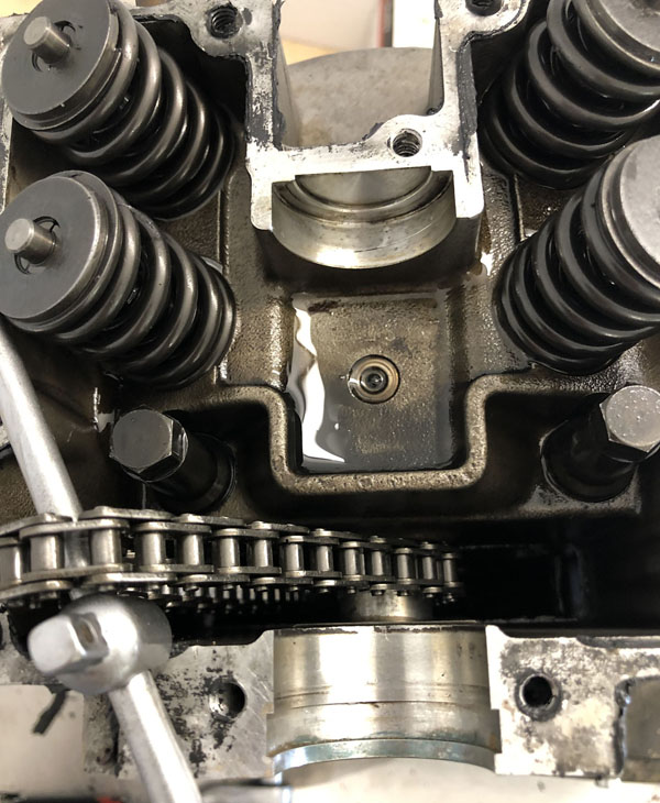

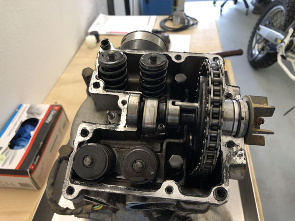

... das wäre alles nur in die Glaskugel schauen. Ich hatte schon derbe Pleuellager und Kipphelrollen Schäden in die Hände kommen, da meinten die Besitzer “es ist doch alles in Ordnung, klappert nur leicht“. Tank runter, die zwei kleinen Deckel des Kipphebeldeckels runter ind mal rein schauen. Eventuell hat sich eine Ventileinstellschraube/Mutter gelöst. Kipphebelrollen kann man auch bedingt sehen. Lima Deckel mal runter, dreh mal von Hand das Polrad hin und her. Spürst du da leichgängiges Spiel und hörst dabei ein Klick, Klack, Pleuelagerschaden. Steuerkettenspanner raus, zählen wie viele Klicks er schon draußen ist. Ansonsten Kipphebelhaube runter und weiter suchen. Findest da nichts, dann den Zylinderkopf runter. Ventile/Ventilführungen inspizieren. Zylinder ziehen und Kolben und Zylinder prüfen. Hast ordentlich Riefen im Kolben und Zylinder, oft ein Hinweis eines krepierten Hubzapfenlager am Pleuel. Ansonsten halt den Motorblock trennen. Ist eigentlich immer das Gleich, ich prüf gerne erst mal die Dinge die nichts kosten und wenig Aufwand machen, bis hin zum worst case. Wie viel Öl hast du beim Ölwechsel abgelassen und wie viel und welches Öl hast du rein gekippt? Wie hast du den Ölstand geprüft? Wie ist dein Fahrverhalten?

Ich könnte mir noch ein festes Nadellager an den Kipphebeln vorstellen und deine Nockenwelle ist somit eingelaufen...

Kipphebelrollen, die sind immer einen Kontrollblick wert. Deshalb mein Hinweis da mal durch die beiden kleinen Deckel nachzusehen. Merkst aber schon durch das plötzlich zu große Ventilspiel. Schlimm finde ich, wenn dann weiter gefahren wird, bis die Nocken schon ordentliche Spuren zeigen und die Gabeln der Kipphelrolle schon deutlichen Materialschwund haben.

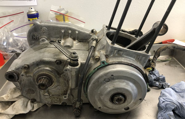

Dann wollen wir mal denn Motor zerlegen!
Das ist mein erster 610er, ich bin natürlich für jede Anregung dankbar!

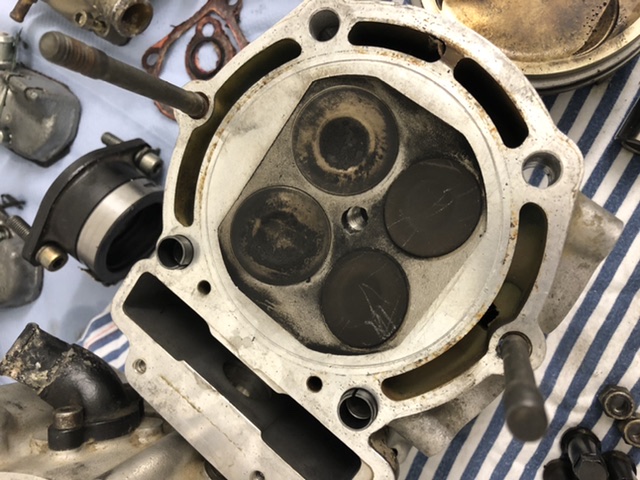

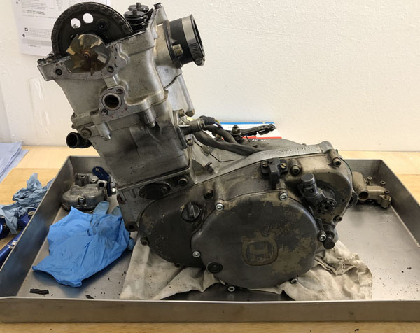

Mal einige Bilder
- IMG_2975k.jpg (92.92 KiB) 7379 mal betrachtet
- IMG_2976k.jpg (92.96 KiB) 7379 mal betrachtet
- Sieht alles nicht so schlimm aus!
- IMG_2980k.jpg (142.65 KiB) 7379 mal betrachtet
- IMG_2981k.jpg (114.9 KiB) 7379 mal betrachtet
- Details kommen noch
- IMG_2984k.jpg (90.13 KiB) 7379 mal betrachtet

Re: TE 610 8AE Dino Motorprobleme Bj.1998

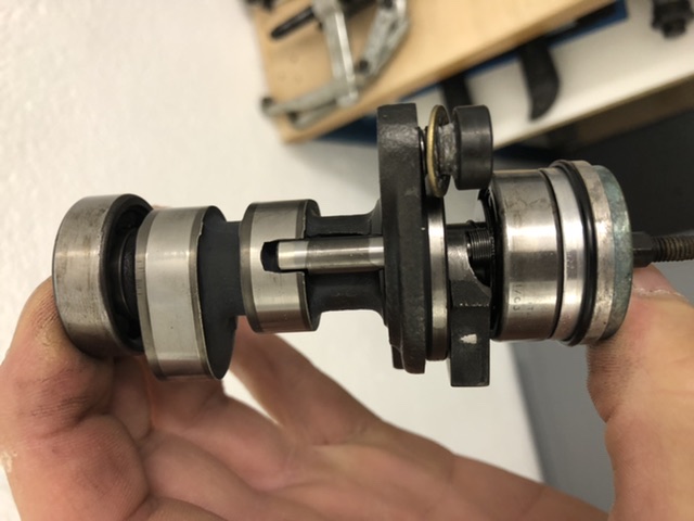

Der Motor scheint tatsächlich erst vor kurzem gemacht worden zu sein, Dichtungen sind alle neu, Schrauben lassen sich recht gut lösen.

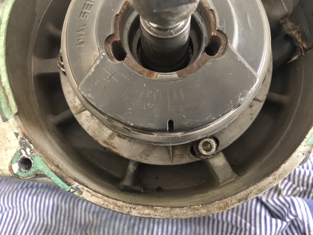

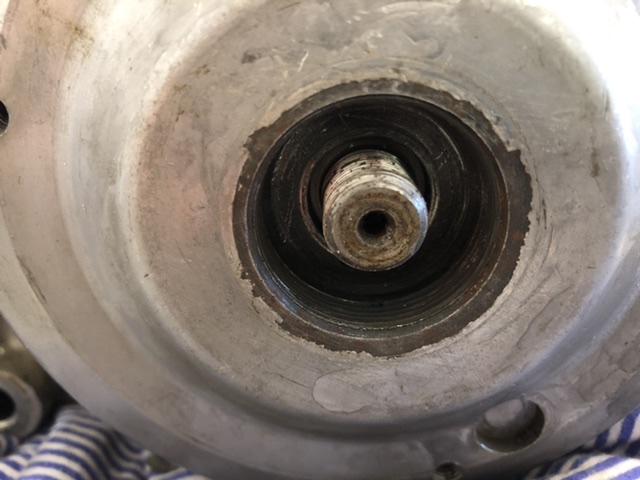

Da kommen aber auch schon fragen auf, welche Größe hat der Polradabzieher
alle die ich habe sind zu klein!

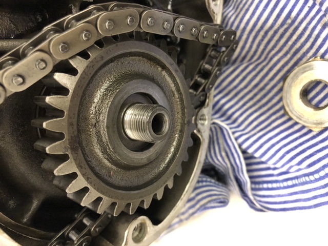

- Wie bekomme ich das Zahnrad von der Kurbelwelle! Mit einem normalen Abzieher oder gibt es hier was zu beachten? Will natürlich nichts Beschädigen!
- BE3657B4-354E-46BB-BAEF-3E92C27D3BAB.jpeg (124.03 KiB) 7366 mal betrachtet
- Größe Polradabzieher
- 06943209-9C40-4E2D-9654-8A191A810BBC.jpeg (83.24 KiB) 7366 mal betrachtet

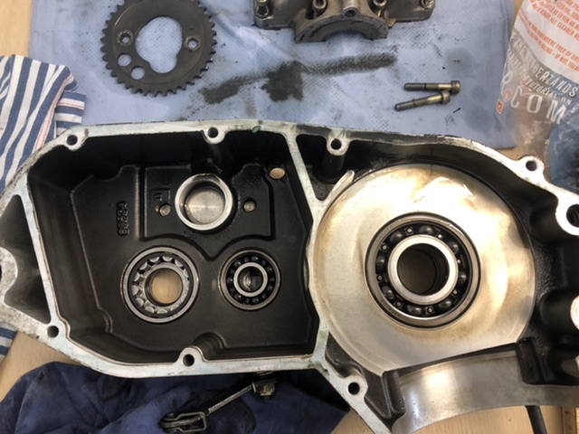

Nockenwellenlager sind nicht die besten sieht sonst aber noch gut aus.
- 67D63CA2-1DA2-47B4-AF6B-F6D3BE52EB96.jpeg (69.04 KiB) 7366 mal betrachtet

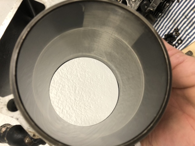

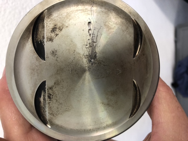

Beim Kolben bin ich mir nicht sicher, hat Macken woher auch immer? Könnte vom OT suchen sein, war wohl einer grob dabei.
- 33883828-3DFB-4DCD-8D94-A2795909739B.jpeg (87.03 KiB) 7365 mal betrachtet
Da haste eine SEM-Zündung verbaut, die gabs eigentlich nur bis 93.
Das Zahnrad kannste schon mit einem Abzieher runtermachen, musste halt nach einem anderen schauen.
Beim Polrad sollste einen dafür gemachten Abzieher nehmen!

1998 hatte eigentlich auch schon die kleine Pumpe, die seh ich auch nicht.
Waren da keine Käppchen auf den Ventilen?

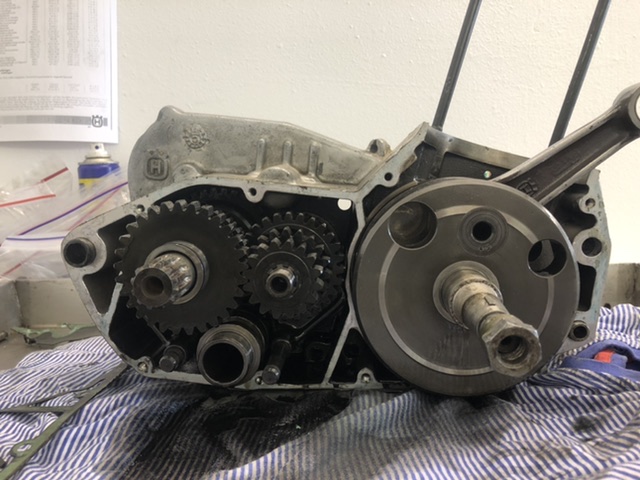

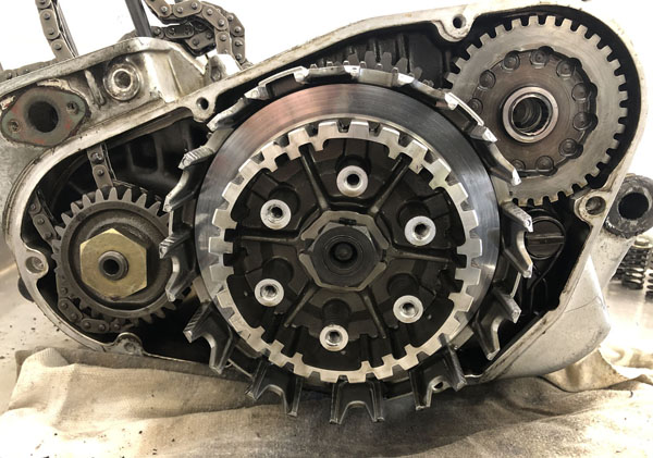

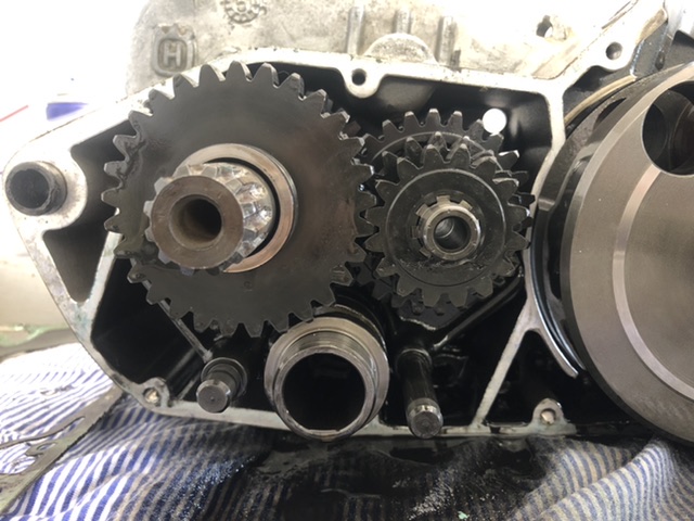

Weitergeht es Motor ist gespalten!
- B5F95979-A1DD-4F11-A054-6A0D3FD7C7E5.jpeg (88.06 KiB) 7307 mal betrachtet
- F71C15CE-54B8-43C2-B6D6-4779ED141A19.jpeg (113.46 KiB) 7307 mal betrachtet
- 79C0F141-2D2F-4A3A-969D-9A6B8C025172.jpeg (110.08 KiB) 7307 mal betrachtet
- 393B64DD-6905-44EE-B699-CA7B76944307.jpeg (110.28 KiB) 7307 mal betrachtet
- 02AC9D7A-5D44-4D10-A644-C9D9B7B853D7.jpeg (101.74 KiB) 7307 mal betrachtet
Ja gefunden - morgen mal zerlegen und schauen ob es dabei bleibt!
