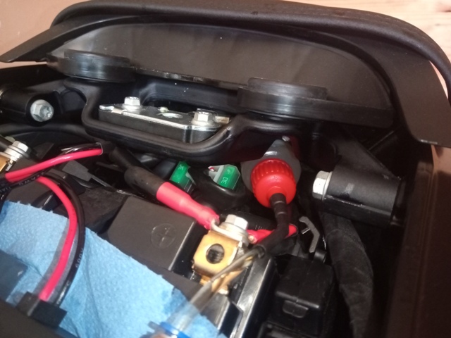

So, habe ihn heute fertig installiert.
Funktioniert schwerkraftbasiert.
Kettenöler für ca. 25.-€
Folgende Teile
Magnetventil Öffner 8,50€
Zeitrelais 5,50€
1/8" Druckluftanschlüsse 5€
4mm starker Luftdruckschlauch aus der Aquaristik
kleine Plastikflasche
3mm starkes Weichkupferrohr
Einstellung muss ich noch austüfteln
im Moment schaltet das Relais alle 300sec für 2 sec den Strom fürs Magnetventil
Strom hab ich geschaltetes Plus abgenommen vom USB Anschluß
Folgende Teile
Zeitrelais 5,50€

funktioniert ähnlich wie das kös system was es nicht mehr gibt.habe es an beiden motorrädern verbaut.besteht aus tank , magnetventiel und ein drosselventiel.schläuche bekommt man im industriebedarf.nehme nur autoöl 10w40.kette kontrollieren beim reifenwechsel reicht.kette hält mindestens 40.000 km.einmal eingestellt und fertig da brauch man nichts einstellen wegen regen usw.das einzigste was man mal zwischendurch tauschen muss ist das ritzel und kettenblatt.gibt nichts besseres als öler.
@PAN701-mach die zeitschaltuhr raus und mach ein drosselventiel dran.zu drehen und dann nur eine 1/4 umdrehung auf und fahren .schön das es noch leute gibt die selber basteln
übrigens brauchst du für den tank noch eine entlüftung.zumindest kann man das nicht sehen auf den bildern
