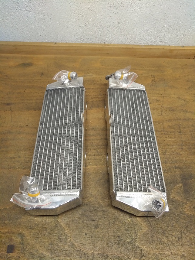

Hat schon mal wer solche Kühler an einer 570 oder 610 montiert? Bei meiner SMS630 hab ich damit nur gute Erfahrungen gemacht. Jedoch waren diese Kühler spott billig im Vergleich zu den 570/610 China Kühlern.

Die Kühler sind angekommen, optisch schön wertig, kann sich sehen lassen :Top: Nun müssen sie nur noch dicht sein.

hier die Nummer aus der Bucht, 123478128043. Das Paket war recht groß, deshalb ist es wohl auch beim Zoll hängen geblieben, was etwa weitere 45€ kostete. Ich hab viel gesucht, richtig günstig kriegst die Ausführung der Kühler wohl nicht. Bedenkt man, dass ich für die Kühler der SMS630 lediglich Endpreis 65€ mit Versand gezahlt habe, ist das schon Wucher. Hat halt mehr Volumen und Kühlfläche, genau das richtige für die 660iger NOX. Noch schwarz beschichten, dann passen sie auch besser zum Rest.
Grüßle Bastel

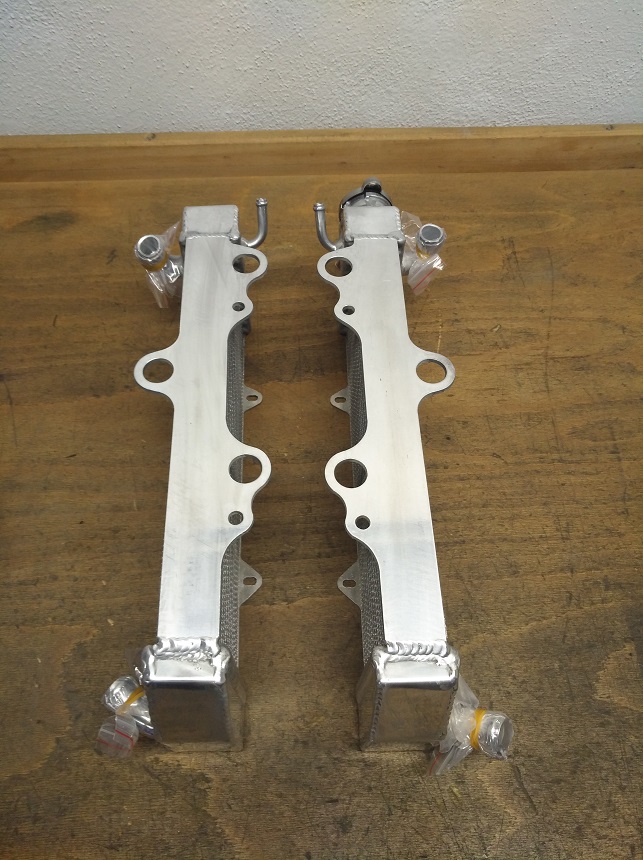

Hier noch ein paar Bilder :Top:

Berichte mal bitte wenn du die dran hast, ob sie passen, dicht sind und ob sich vom Volumen/Kühlleistung was geändert hat.
Vllt. bilde ich mir das ein, aber die sehen irgendwie breiter aus :ka:

Assi hat geschrieben: 24.08.20 - 17:12 Hier noch ein paar Bilder :Top:
Sehen aus wie die von meiner TE. Sind locker die gleichen 😉

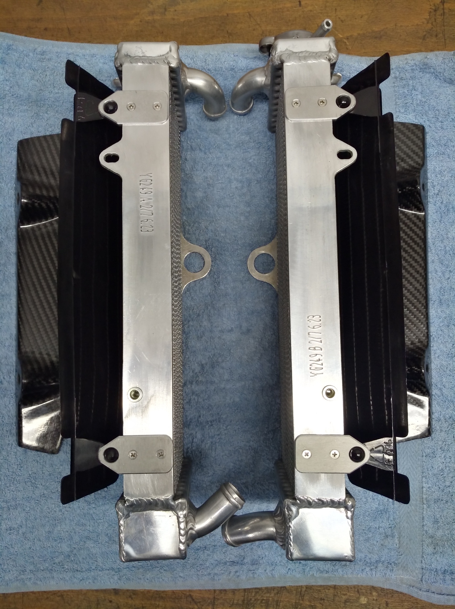

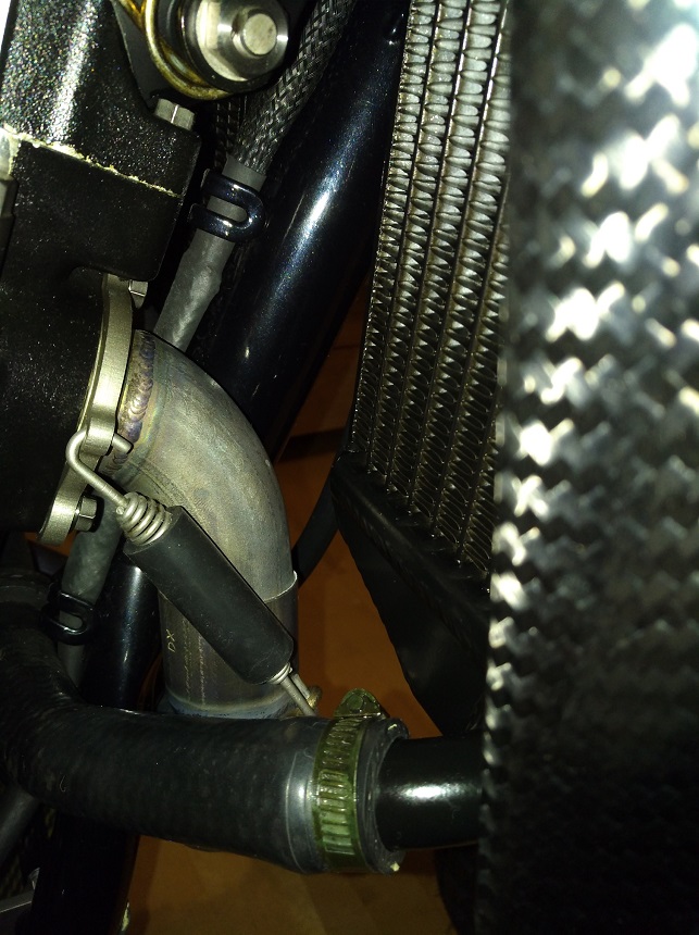

Mal zum Test montiert, soweit so gut mal. Im Grundsatz passt alles, nur zu den fetten Titan Krümmer der Werksanlage wird es knapp. Das ist aber mit den originalen Kühlern schon zu knapp. Nur werde ich das Problem nun mit den neuen Kühlern lösen. Auf den Bildern sieht man schon recht gut die deutlich größere Kühlfläche.

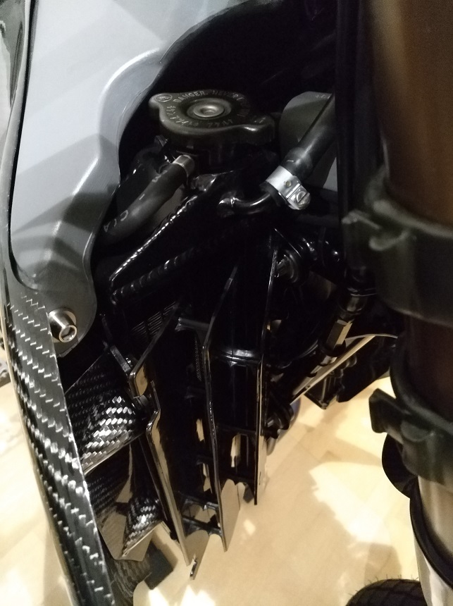

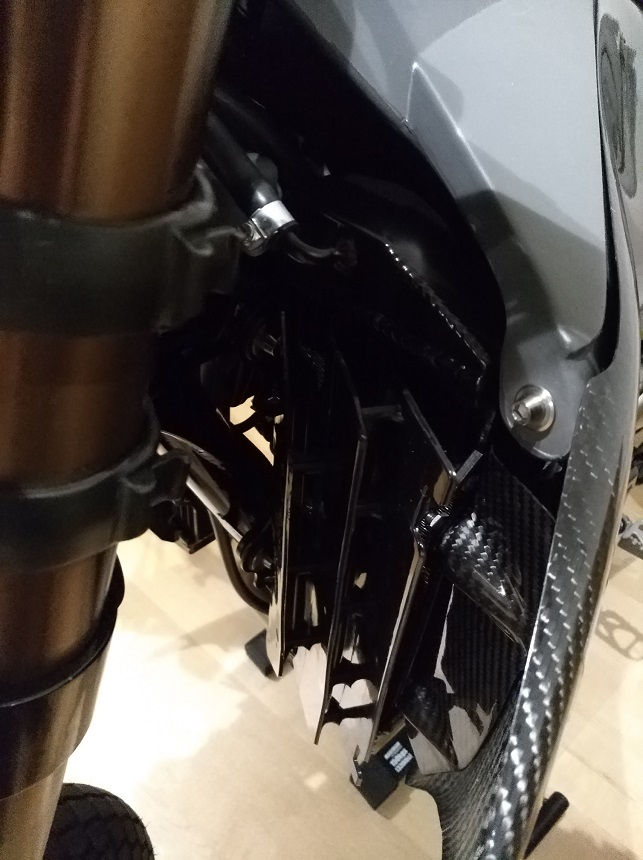

Hat etwas gedauert, so sollte es nun passen. Um genügend Platz zu den großen Krümmern zu haben, hab ich die Kühler unten weiter nach vorne versetzt. Die Nietmuttern für die untere Tankflügelbefestigung sind auch gesetzt. Ich hab vier Halter gefräst, um den neueren dreiflügigen Kühlerschutz befestigen zu können, die Halter hiezu fehlen an den Kühlern. Mit dem alten grauen Kühlerschutz der Dinos, da hätte es die nicht gebraucht. Der neue Kühlerschutz gefällt mir besser und er ist schwarz statt grau.

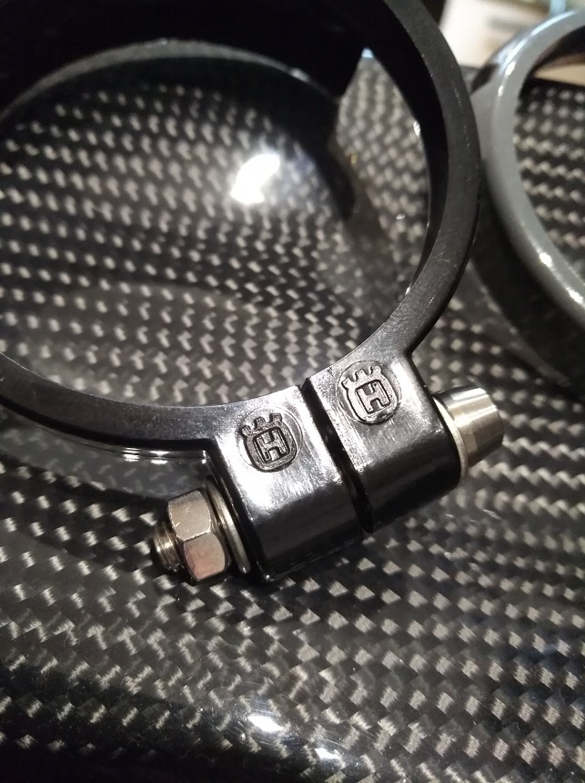

Noch bissle schwärzer geht immer, zwei neue Gleitringe für die Gabelschützer.
Und überall die Krönchen, typisch Husky

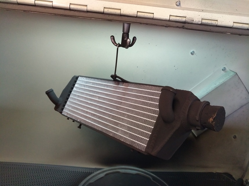

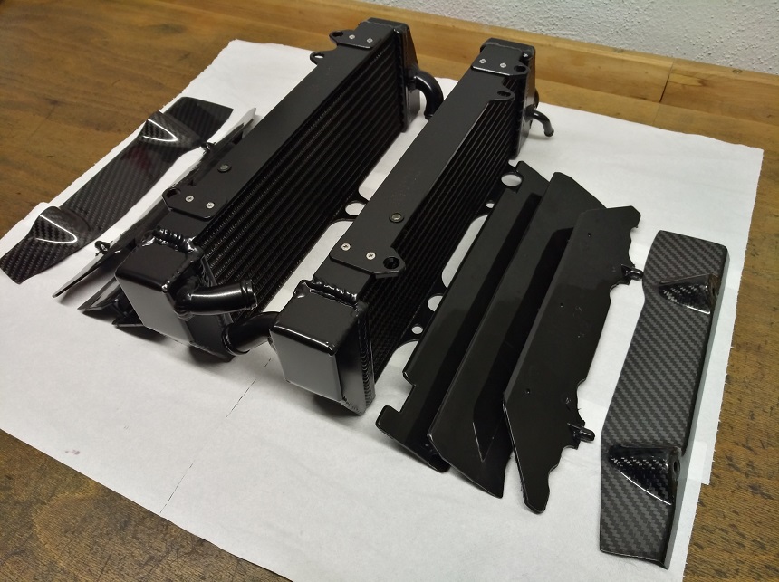

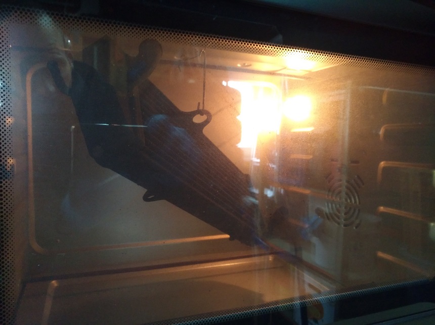

Schwarz geht immer :Top: Zunächst waren die Lamellen für den Pulverauftrag abgeklebt, um einen entsprechenden Pulverauftrag zu erhalten.
Am Schluss hab ich die Lamellen leicht angepulvert, um sie optisch schwarz erscheinen zulassen. Ein seitlicher Blick zeigt, dass die Lamellen eigentlich nicht gepulvert sind.
marcus290
Beiträge: 365
Registriert: 27.11.13 - 16:11
Motorrad: SM610s
Re: Geschweißte China "Racing" Kühler für den Dino
Beitrag von marcus290 »
Pulverlack im Backofen? Gibt es da keinen Stress zu Hause? :mrgreen:
