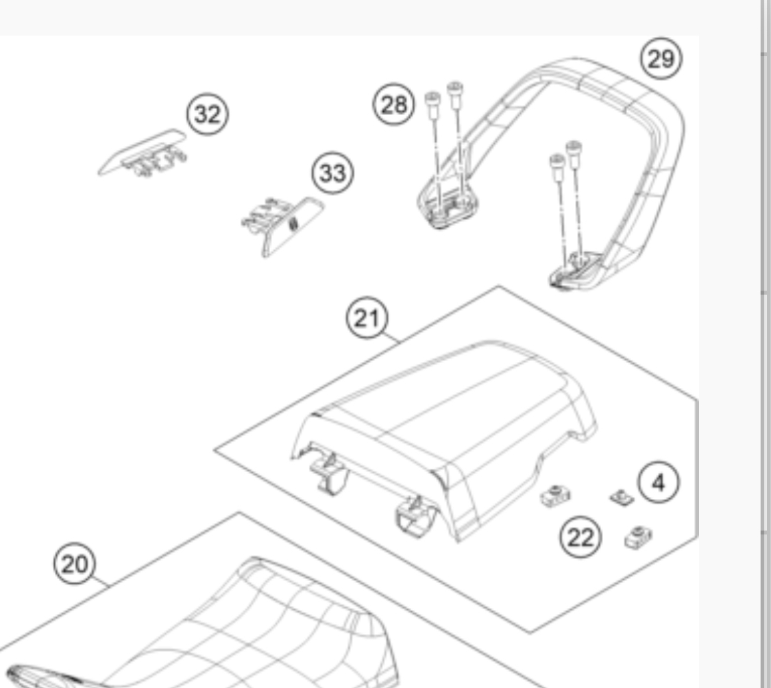

Ich habe mir diese Woche eine Vitpilen 401 Modell 2019 zugelegt. Jetzt würde ich gerne diesen unschönen Griff am Heck entfernen. Reicht es hierzu die Sitzbank abzunehmen, und danach die Schrauben unter dem Heck rauszuschrauben? Was macht man dann mit diesen Schrauben, da diese ohne Griff dann sicherlich zu lang sind oder?

bei meiner 2020er waren da vorher Blendschrauben drin die bei der Griff-Montage gegen diese langen Schrauben ersetzt wurden. D.h. wenn du alles hast was zur Maschine gehört müsstest du irgendwo diese 4 flachen Blendschrauben haben die dort hingehören, wenn der Griff demontiert wird. Genauso wie zwei kleine Plastik-Kappen für die Lücke an der Sitzbank.

eyeSome hat geschrieben: ↑28.08.20 - 07:51 bei meiner 2020er waren da vorher Blendschrauben drin die bei der Griff-Montage gegen diese langen Schrauben ersetzt wurden. D.h. wenn du alles hast was zur Maschine gehört müsstest du irgendwo diese 4 flachen Blendschrauben haben die dort hingehören, wenn der Griff demontiert wird. Genauso wie zwei kleine Plastik-Kappen für die Lücke an der Sitzbank.
Ciao - Die „Blendschraubem müssten diese hier sein:
4x
15 J900000801000 Set screw w.hexagon socket M8x
Plastikkappen konnte ich keine erkennen - kannst du mir da vielleicht helfen?
Der Griff war bei meiner auch blöderweise dran, find es aber wie in Katalog schöner :-)
Wenn du die silbernen Embleme mit dem Husqvarna Schriftzug meinst, die waren bei mir trotz Soziusgriff an der Sitzbank montiert und der Soziusgriff liegt an/auf - hat auch schon einen Abdruck/Kratzer.
Gruss Basti

gemeint war #13 und #14
die kommen auf die Unterseite...wennst den Bügel abmachst, werden damit die Langlöcher abgedeckt
scheinbar gibt's die bei der 2020er nicht mehr...ist ja auch ein anderes Heck
