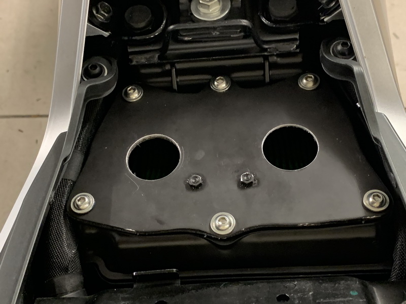

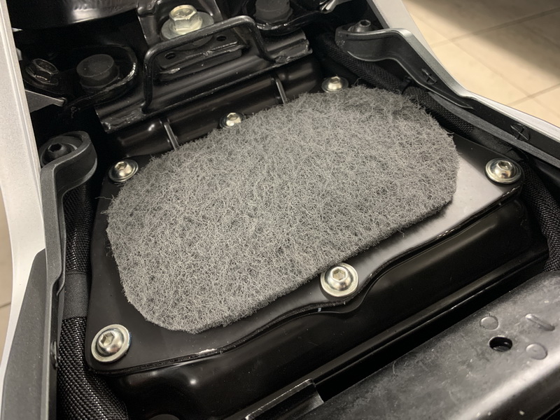

Das Probieren geht in die nächste Runde. Der Deckel, der nicht funktioniert hat, hatte in der Mitte eine große dreieckige Öffnung.
Jetzt probiere ich eben 2 Löcher etwas weiter außen, so dass der durch den Deckel abgeleitete Luftstrom durch den Originalen Filter weiterhin erhalten bleibt.
Der "Filter" ist ein extrem durchlässiges Gewebe, was man normalerweise zum Schleifen verwendet. Innen traue ich mich diesen nicht von innen "befestigen", da ich Bedenken habe, er könnte sich lösen und im Ansaugtrakt verschwinden. Außen ist es sicherer. Gehalten wird er im Moment mit doppelseitigem Klebeband.
Die beiden sichtbaren Muttern (verklebt und verstemmt mit den Schrauben im Kuftfilterkastrn) halten auf der Innenseite den "Halter" des Luftfilters.
Die aus Aluminium gefertigte Platte habe ich innen mit einer 2 mm dicken Gummiplatte zur Geräuschreduzierung beklebt. Diese dient ebenfalls der "Abdichtung" des Deckels. Das Drehmoment der Schrauben wird im originalen Deckel durch die eingedrückten Distanzbuchsen aus Metall direkt auf das untere Gehäuse übertragen. Diese sind nicht mehr vorhanden, weshalb ich die Schrauben des Deckels nicht stark anziehe und mit Schraubenkleber sichere.
- IMG_65561.jpg (205.55 KiB) 7269 mal betrachtet
- IMG_6553.JPG (133.46 KiB) 7269 mal betrachtet
Zuletzt geändert von Wolfermann am 04.09.20 - 10:16, insgesamt 1-mal geändert.

Diese Version scheint die Lösung zu sein. Ein schönes, dumpfes Ansauggeräusch. Auf einmal klingt die Kleine nach Motorrad, ohne störend laut zu sein. Der Lochdurchmesser und die innere Gummierung passen akustisch perfekt.
Die Leistungsentfaltung hat sich ebenfalls sehr positiv verändert. Das Drehmoment ist von ca. 3.000 bis 7.500 U/min spürbar angestiegen und der Verlauf wurde deutlich gleichmäßiger. Es ist zwar noch eine kleine Senke um die 5.000 U/min zu spüren, allerdings fällt diese erheblich geringer aus. Vermutlich würden es viele überhaupt nicht bemerken, oder als störend empfinden. Über 7.000 U/min liegt mindestens die Serienleistung an.... weniger mit Sicherheit nicht. Die Kleine war auf der Stadtautobahn am Ende des Beschleunigungsstreifens schon auf auf 140 km/h.
Bevor ihr den originalen Deckel beginnt zu bearbeiten, würde ich mir lieber einen nachbauen, da evtl. auch die vielen Verstrebungen des Originalen Einfluss auf den Luftstrom haben können. Alternativ könnte man die inneren Verstrebungen entfernen, so dass der Deckel bis auf den Haltebereich des Luftfilters glattflächig ist.
