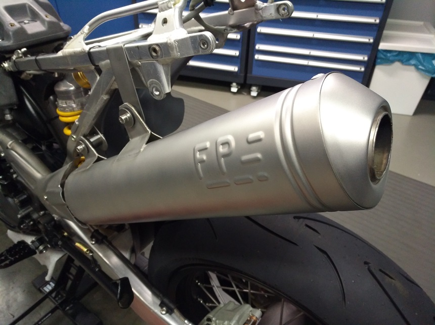

Sollte ein Van Hesselt sein, der FP hat die FP Prägung in der ESD Hülle. Die vermeidliche E-Nummer ist fake, lieber raus schleifen, sonst kommt zum nicht eingetragenen Schalldämpfer auch noch Urkundenfälschung hinzu und das ist dann eine Strafttat, welche strafrechtlich verfolgt wird. Die beiden ESD, Van Hesselt und FP ähneln sich aber sehr. Ich hab den FP auch ein Weilchen gefahren, dann gegen den Termignoni Krümmer/ESD getauscht. Termignoni stellte wohl auch die originalen Auspuffanlagen her. Das Termignoni Race Absorpionsinnenleben, ist gleich dem offenen TC ESD, passt übrigens auch in die originale "legale" 93049 ESD Hülle. Damit hast dann auch große Krümmer und einen zylindrischen 50mm ESD Eingang, anstatt den zwei kleinen Rohren wie am Original. So passen dann auch viele weitere ESD mit 50mm Eingang.

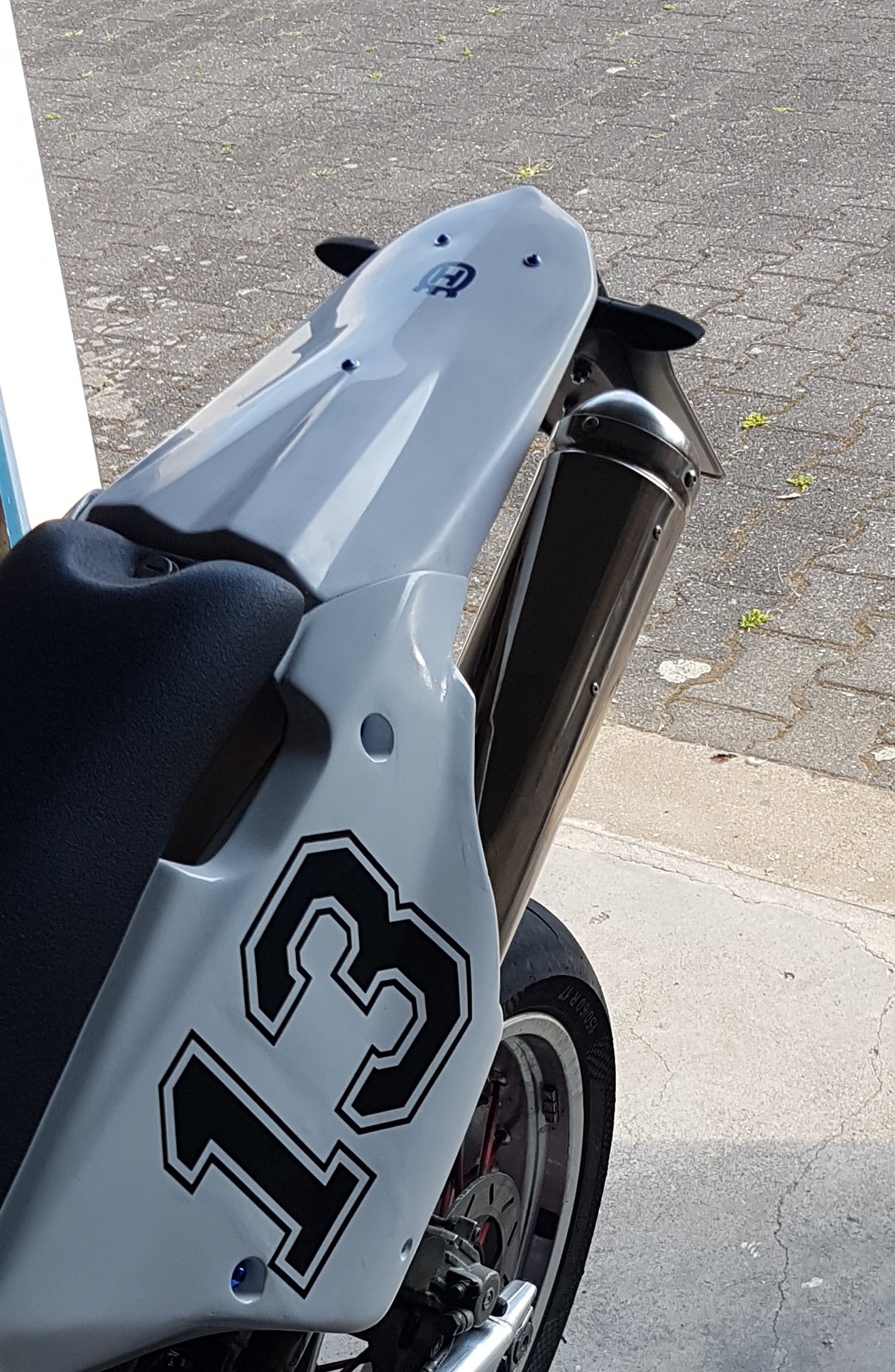

Hier mal mein FP, später hatte ich noch einen einfach dB-Eater verbaut.

Ja, der FP hat auch zwei ESD Eingänge im selben Durchmesser wie der original Husqvarna ESD.
