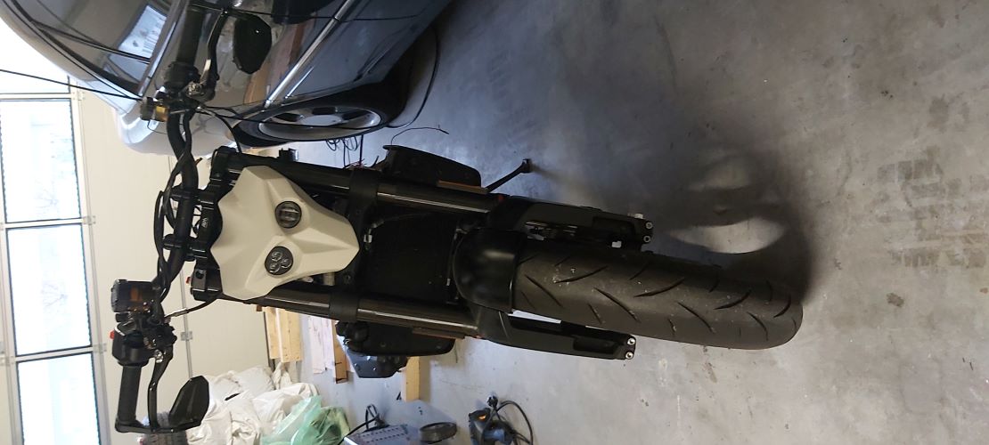

ich hatte leider keine Zeit mein Projekt zu beenden aber die Lichtmaske sitz jetzt perfekt. Ich habe mich entschlossen den Tachoumbau zu verschieben da ich heute eine Mail von Bad Winners erhalten habe, das deren Tacho vorbestellbar ist. (natürlich sofort gemacht)
Mein umgebauter Tacho funktioniert zwar ohne Probleme aber ich möchte auch noch versuchen den von Bad Winners in den Tank zu integrieren bzw. mittels einer Hutze auf den Tank zu setzen. Ich schau was besser aussieht und entscheide dann.
Ich habe zwei Bilder von der Lichtmaske gemacht die wie ich finde perfekt zum Rest der Vitpilen passt. Die Bilder sind nicht mehr ganz aktuell, es ist bereits alles verkabelt richtig verlegt.
Bis jetzt gemacht:
ABM Gabelbrücke + Lenker
SAS System entfernt
Kohlefilter entfernt
Scheinwerfermaske
Highsider Lenkerendenspiegel
Carbon Heckabdeckung von NL Carbon (ist jeden Cent wert)
Luftfilterkasten Schnorchel entfernt und größere Öffnungen für bessere Ansaugung
Alle überflüssigen Kabel enfernt und bei den restlichen die Stecker entfernt. (fix verlötet weil das der grösste Schwachpunkt der Vitpilen ist)
Antigravity 8 Cell Batterie

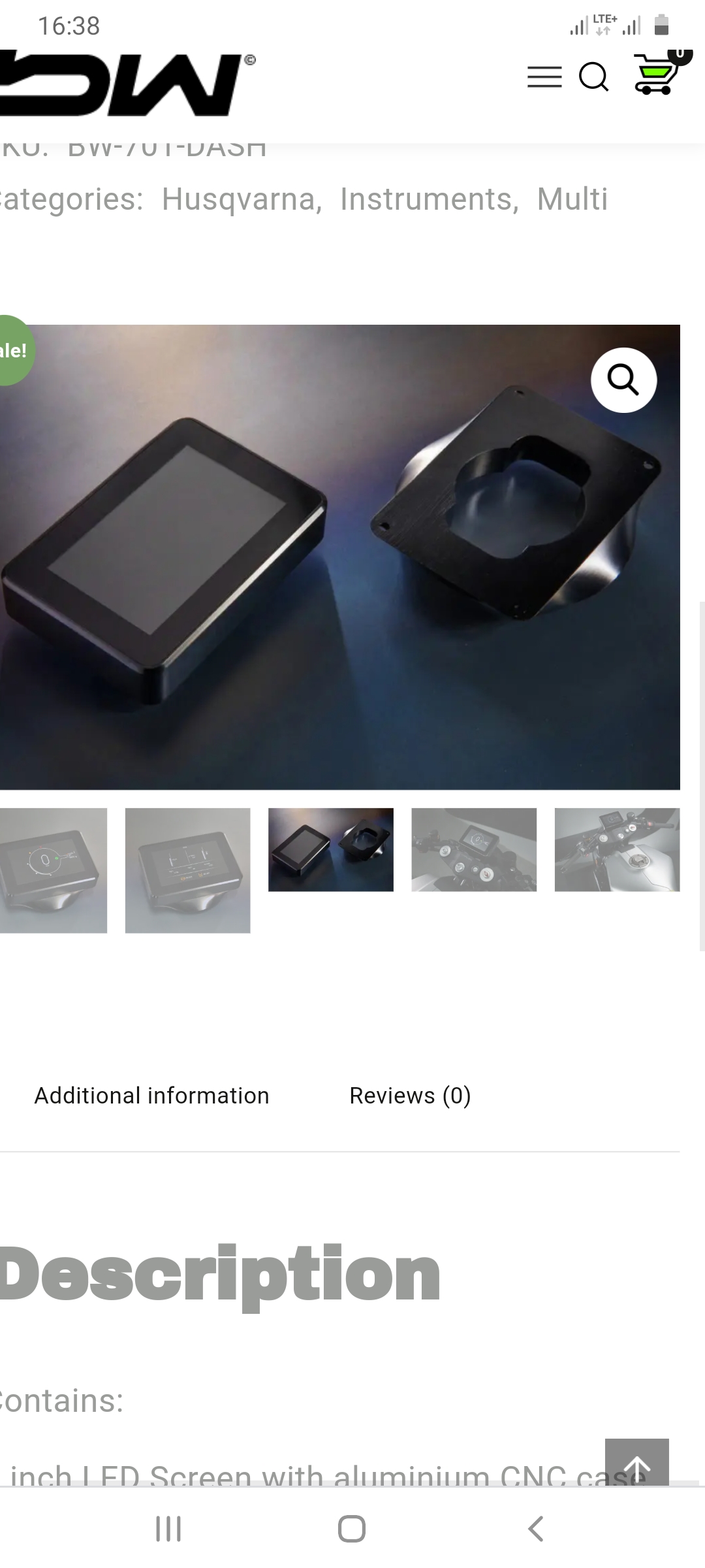

Was soll denn der Tacho von Bad Winners kosten?
Re: Tachoumbau und Standdrehzahl
Verfasst: 17.02.21 - 16:37
von Matthias L.
Mit Vobestellercode 559 ohne 699.
Verfasst: 17.02.21 - 16:52
von Strato
kannst du da mal einen link schicken? Ich finde auf der Seite nix.
Verfasst: 17.02.21 - 16:57
von Matthias L.
Weil du nur wenn du innerhalb der letzten 12 Monate vorbestellt hast einen Code bekommst um auf die Seite zu kommen. Der normale Verkauf startet erst nach dem 18. Mai.
