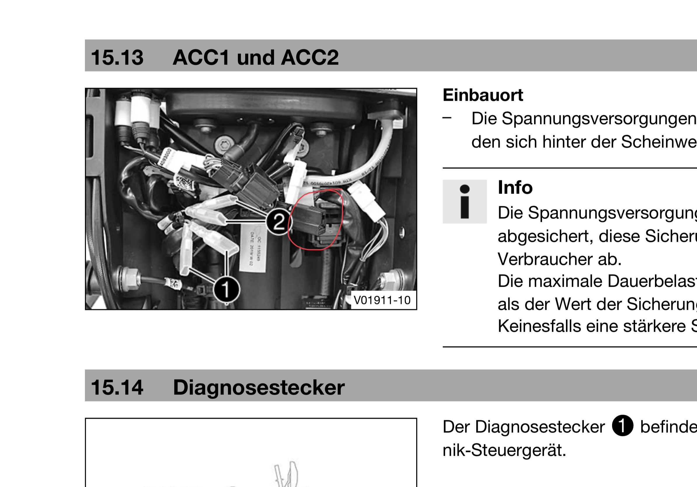

Moin zusammen,
ich habe mir diese USB-Buchse bestellt:
https://www.bergos.de/technik/elektrik ... senkit-701
Ich weiß nicht, wo ich die anschließen kann...
Ich finde ich die in der Anleitung angegebenen ACC-Anschlüsse nicht und gehe mal davon aus, dass ich noch das Adapterkabel brauche ( https://www.ktm-shop24.de/90111942010-adapterkabel).
Hat jemand die USB-Dose mal installiert und kann mir evtl. helfen?
Gruß,
Luke

Hallo
Die Secker sind ca. in der Mitte hinter dem Scheinwerfer nach hinten eingeklemmt.
Ein bischen suchen, dan findest du sie. :hva:
Gruß Matthias

von 701HH
Musst auf jeden Fall das Kabel unten Rum durchfummeln. Oben, wo der Kupplungsschlauch usw durchgeht, kommst nicht durch..
Hinter diesem kleinen Blech habe ich jedenfalls die ACC-Kabel gefunden..

Habe mir auch die gleiche Steckdose wie der Threadersteller gekauft, diese hat ja einen vorkonfektionierten Stecker... werden dort an den Stecker die beiden Kabelstecker von ACC angesteckt? Fänd ich sehr hingefummelt.
Hinter der Lampenmaske gibt es irgendwie noch einen freien Stecker an den die USB-Dose ranpassen würde, das fänd ich technisch schöner.
Wo gehört die Dose jetzt ran? :help:

Re: Montage USB-Steckdose
Verfasst: 02.03.21 - 20:57
von Robin701
Hab ein 19er modell. Hab die steckdose an die acc angeklemmt. Das da ein passender steckplatz verborgen ist hab ich nicht bemerkt. Muss ich mal interessehalber nachschauen
Verfasst: 02.03.21 - 21:04
von Hxlrm
Die Stecker einfach auf die Kontakte gesteckt?
Verfasst: 02.03.21 - 21:13
von Robin701
Ne hab ein navi auch noch angeschlossen.
Hab den stecker abgeschnitten und passende Kontakte aufgequetscht. Bin elektriker und hab des zeug halt daheim.
Steht eigentlich auf dem vermeintlich passendem Stecker was drauf?

von Hxlrm
Nein steht nichts drauf.
Ich würde den auch ungerne einfach nutzen, da nirgends beschrieben, ist aber von HQV mist, weil sie die Dose direkt für die 701 anbieten....
