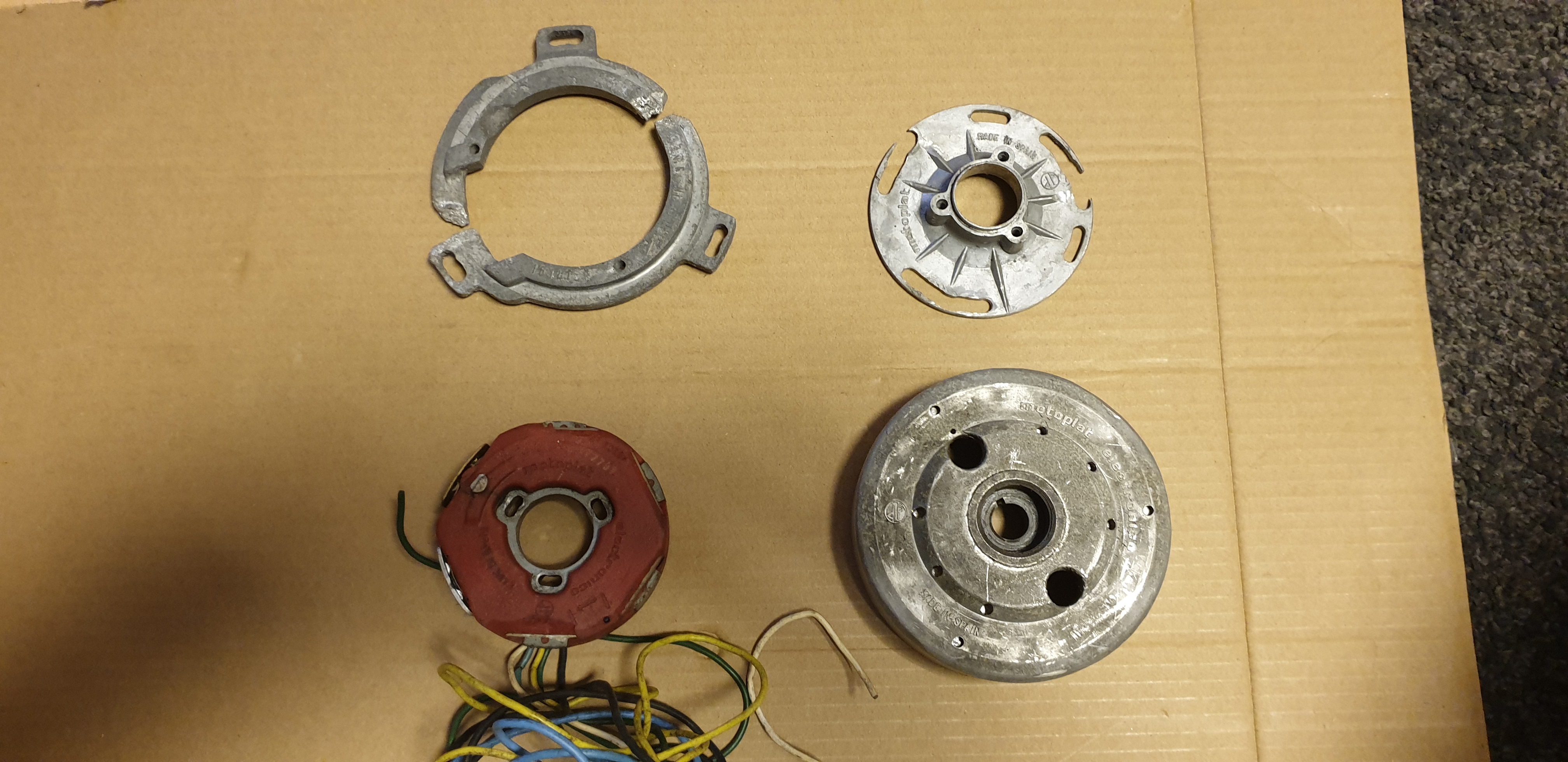

Bin gerade dabei meine WR 250 wieder zurück ins Leben zu holen...
Zündung funktioniert nicht richtig.
Hat jemand eine Idee wo ich solche Teile kaufen kann?
Bin für jeden Tipp dankbar!

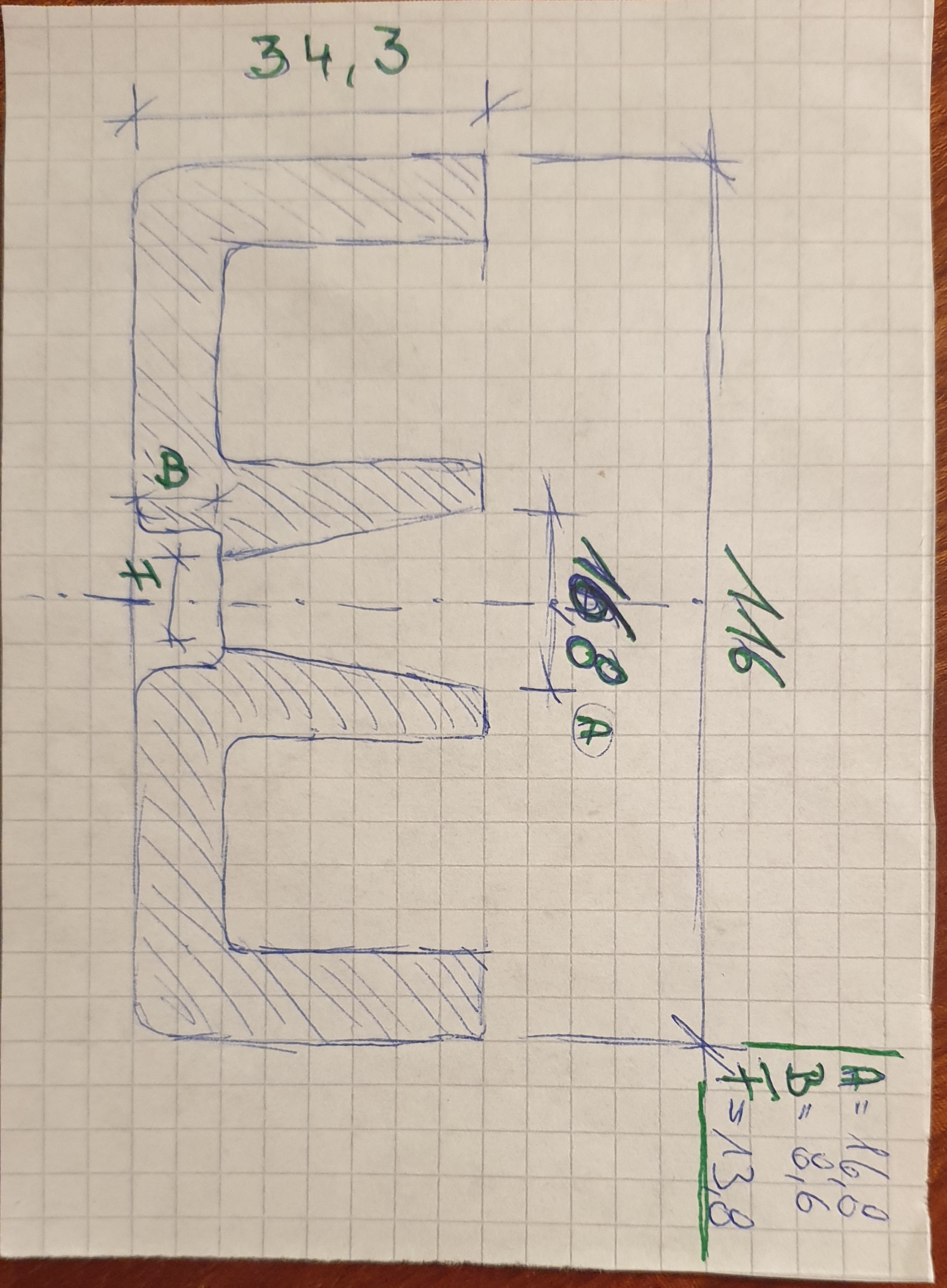

anbei noch eine "Zeichnung" von meinem Rotor,vielleicht fällt jemandem noch etwas ein...
DANKE EUCH
Felix

Re: Zündung WR 250 1986
Theoretisch müsste die hier von VAPE gehen, hab ich auch drin. Ist idiotensicher...
https://www.vape.eu/de/husqvarna-kleine ... -sem-130mm
Laut Info des ehemaligen Vertriebes geht die für alle WR von 125-500 von 81-87
https://www.powerdynamo.biz/deu/systems ... qvarna.php
