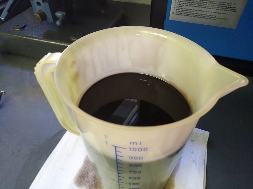

Motul 7100 20W50 fahre ich auch in den beiden Buell, also tatsächlich ein "Harley Motor" aber auch andere Hersteller empfehlen 20W50 Öle z.B. Ducati an einigen Modellen. Bei den Buell liegt der Serviceintervall bei z.B. 8TKm aber auch auf der Rennstrecke an den RR Huskys mit 10 Betriebsstunden Intervallen, kam es auch zum Einsatz. Dort abgelassen kam das Öl dann immer für weitere 3Tkm in die Quads meiner Frau. Neben dem Motul Vorteil was die Kupplung betrifft bin ich, nach zwei Getriebeschäden an Einzylinder Enduros, geheilt von 5-15W Ölen. Auch hatte ich mit 5W und 10W Ölen an der HPN 2V GS Probleme mit dem Öldruck. Auch schalten sich meine Buells, wie auch die Huskys, mit dem 7100 butterweich, obwohl ich an den Buells auch Getriebeöl fahren könnte, verwende ich auch dort das 7100. Kurz zusammengefasst, von 10BH bis zu 8TKm Ölwechselintervallen taugt das 20W50 bestens. Vier Motorräder kamen so geschmiert und von mir gefahren ohne Probleme auf über 100TKm und zahlreiche Einzylinder Enduros auf Laufleistungen zwischen 60-80TKm. So gesehen kann ich also mit dem Motul Öl nicht viel falsch gemacht haben. Das alles geht dann aber schon wieder in die endlose Diskussion um die "Öl Frage" über. Die Masse an theoretischem Internetwissen einiger Motorradfahrer, die sollte mittlerweile jedem bekannt sein, ich zehre da lieber von meinen eigenen Erfahrungen, was nicht heißen soll, dass andere nicht auch gute Erfahrungen mit all den anderen Ölen und Viskositäten haben können.
Hier mal die Siebe, die Magnetablassschraube und das abgelassene Öl von meiner Straßen 570ig nach 500Km mit Motul 7100 20W50. Der Motor hat jetzt 10Tkm, die Siebe sind immer komplett sauber, an der Ablassschraube nur minimal Kupplungsmatsch, was will man mehr. Für einen Motor ohne Feinstromfilter ist das bombig, auch bindet das Öl die Schwebstoffe sehr gut, was wichtig ist, damit der Dreck aus dem Motor kommt und sich nicht im Motor ablagert.

Die Ölsiebe schauen ja echt gut aus!
