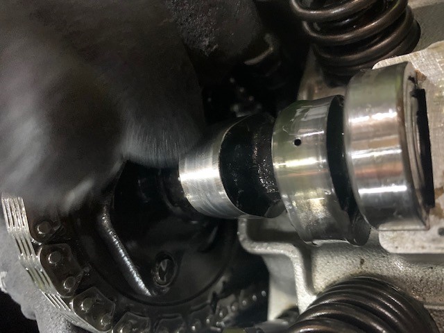

9. So und jetzt kommts: Ventildeckel abgenommen und das vorgefunden --> siehe Anhang. Die Nockenwelle ist absolut im A***h. Kein Wunder dass da nix länger als ein paar Sekunden läuft.

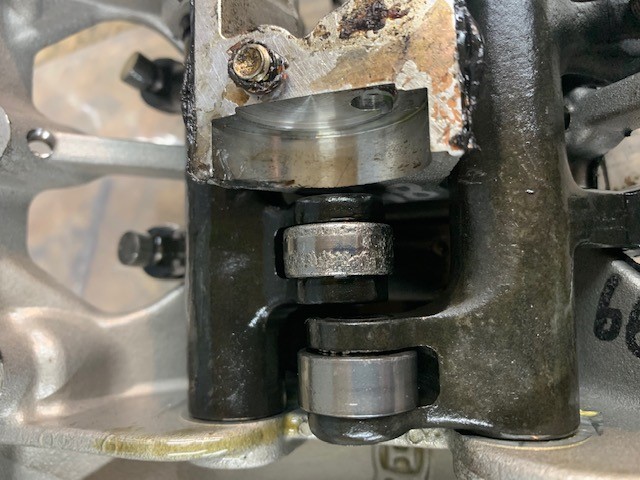

Jetzt stellt sich mir die Frage nach einer guten gebrauchten Nockenwelle inkl. Kipphebelwelle (Die zur Nocke gehörende Rolle sieht auch nicht besser aus. Die üblichen Verdächten wie den Händler in Hannover und Neubert habe ich bereits durch und keiner hat was passendes.
Hat denn von euch jemand zufällig was gebrauchtes rumliegen oder hat eine Anlaufstelle für mich?

Hallo Flo,
guck mal hier: www.benvanerp.nl. Ben spricht einwandfrei deutsch und hat, glaube ich, "Alles".
Viel Erfolg
Micha/BN
