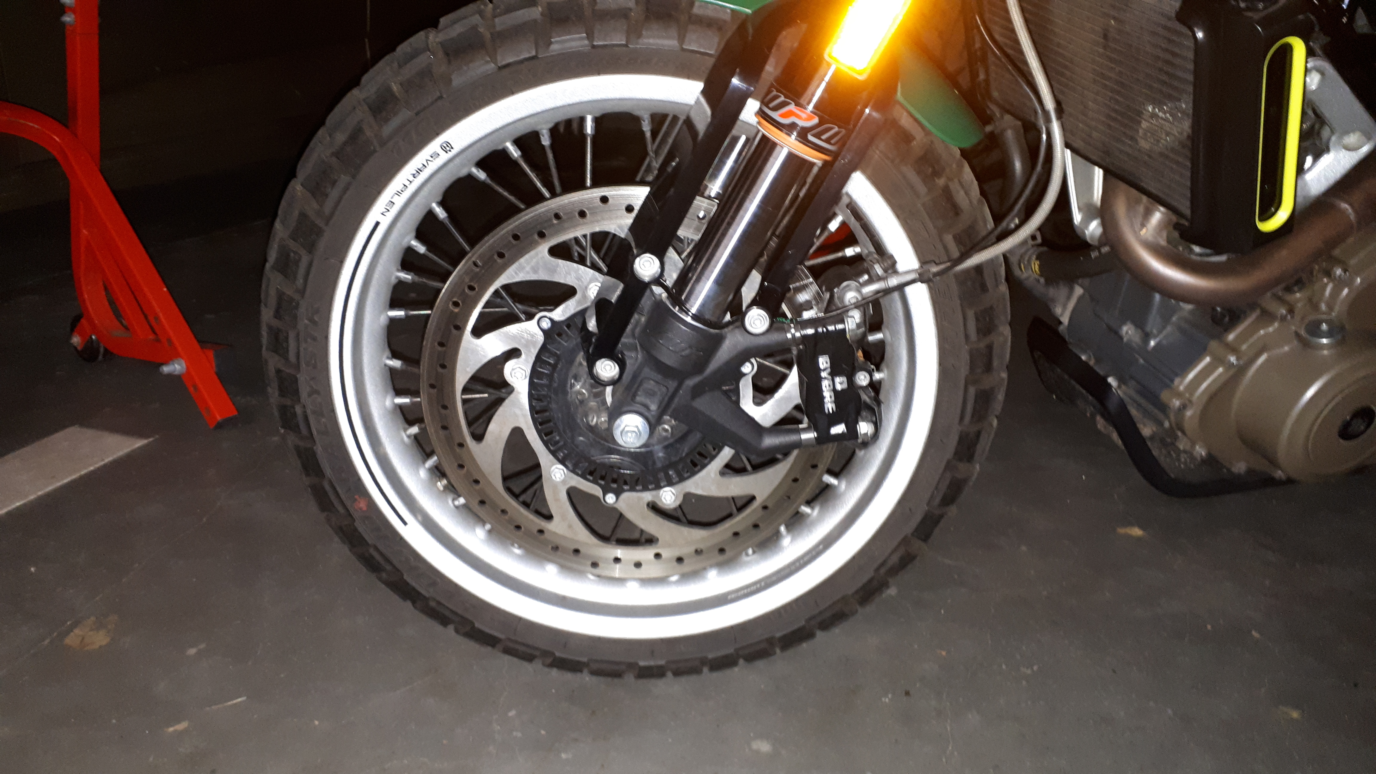

hier die Original Scheibe

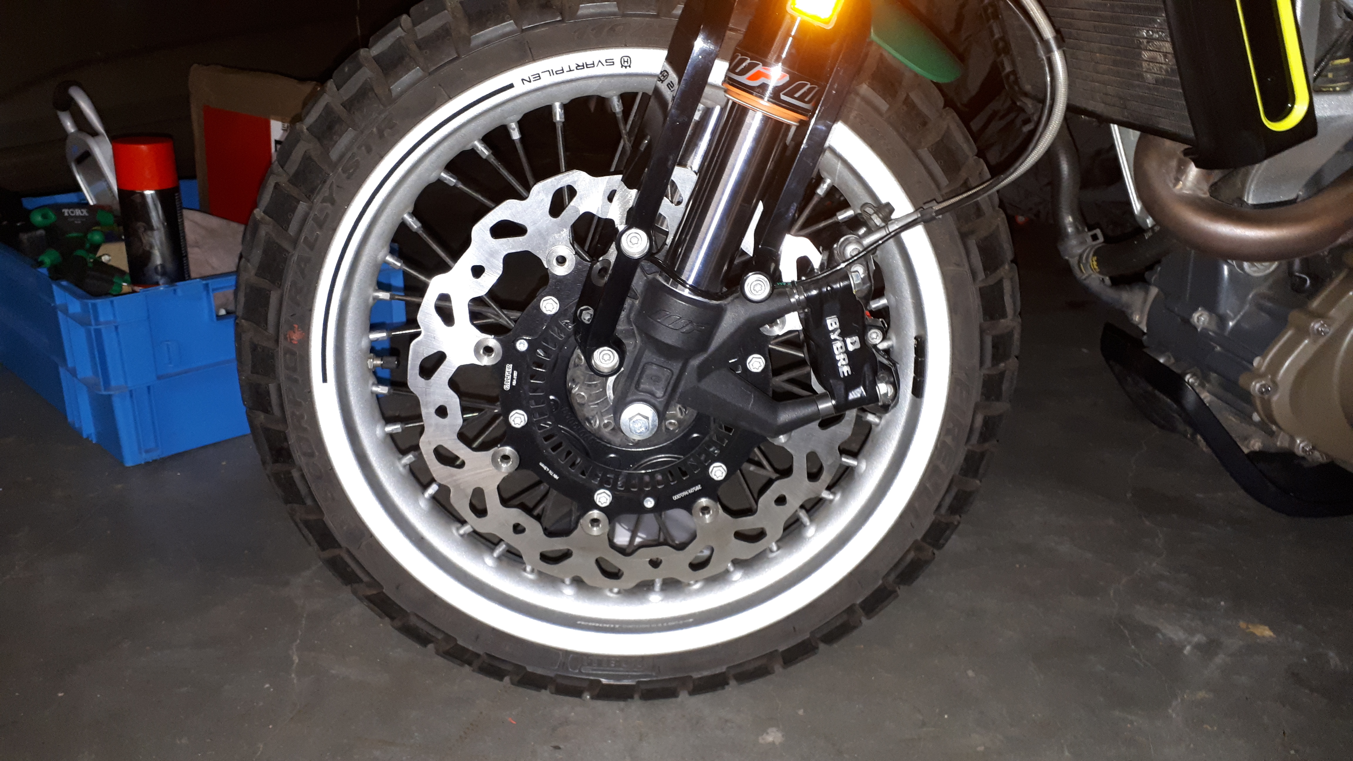

und einmal die Austauschscheibe von Galfer

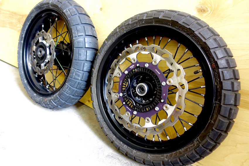

immer darauf achten das die 3 kleinen bohrungen für die ABS-ring montage vorhanden sind.
so sieht das bei mir aus.
ist nicht käuflich da ich den innenring selbst angepasst habe.
ist eine 320 mm brembo bremsscheibe einer ducati.
