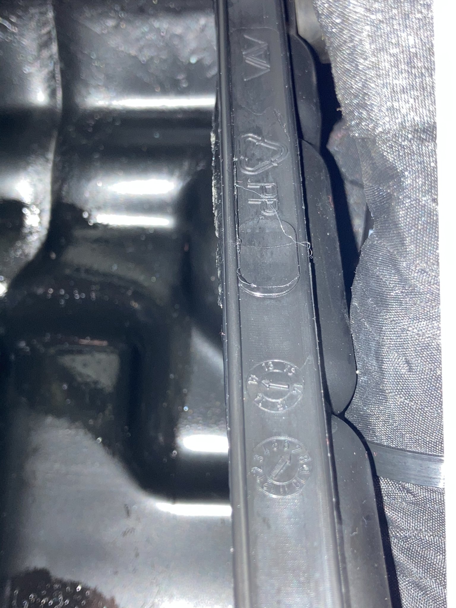

Sagt mal, habt Ihr ( eher die Enduristen ) auch solche Probleme mit Staub im
Luftfilterkasten ?
Ich hatte den PP Deckel bis Ende 2019 drauf und es war eine Katastrophe. Bei
der Breslau jeden Tag Staub drin und im Endeffekt das Ventilspiel an den Einlassventilen
nach 1000 km von 0,15 auf 0. Seit letzdem Jahr fahre ich Schaumstoff und alles
ist gut.
Da der PP Deckel viel zu instabil ist und auf den langen Seiten viel zu wenig Druck auf
die Filterkante bringt habe ich für einen Kumpel den originalen Deckel ein bisschen gepimpt.
Wegen dem Akramapping braucht es auch ein bißchen mehr Luft, also ein paar Löcher rein
und von außen feinste Metallgage drüber, ähnlich PP Deckel. Der originale Deckel macht
trotzdem einen deutlich stabilere Eindruck.

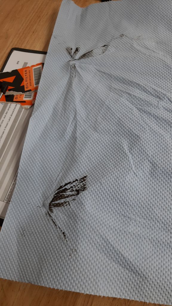

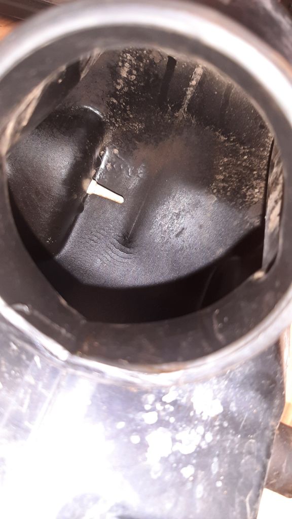

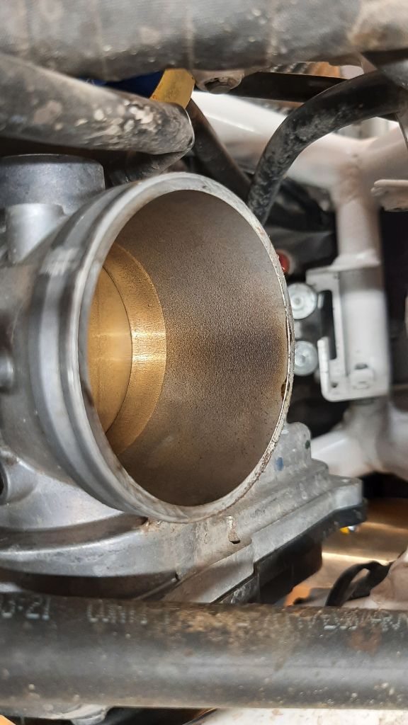

Soweit so gut, jetzt steht die Kiste bei mir zur Wartung und ich trau meinen Augen nicht.
Der Lufikasten ist innen (saubere Seite ) ziemlich beschissen und am Ansaugstutzen ist ne
fette Staubschicht drauf. Der Filtereinsatz sieht top aus, das Ventilspiel stimmt auch noch
einigermaßen (0,12) und alle Stutzen waren fest und dicht. Da ich denn Filtereinsatz am
Schaumgummi mit Fett einsetze, sieht man recht deutlich, das im Mittelbereich der langen Seiten
Staub mit durchgezogen wird.
Wie sind Eure Erfahrungen in der Sache ?
Ja wir fahren hier viel im Sand, aber es kann doch nicht sein, daß die Originalkonfiguration
Off Road nicht sauber funktioniert.
Luftfilterdeckel Fehlkonstruktion ?
- threema-20210316-195106738.jpg (76.73 KiB) 1030 mal betrachtet
- threema-20210316-195108152.jpg (108.19 KiB) 1030 mal betrachtet
- threema-20210316-195108486.jpg (90.07 KiB) 1030 mal betrachtet
