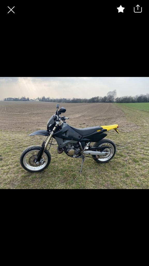

Kann man die Plastik teile einfach auf z.B. das Model von 2006 ändern? Meine Plastiks sind echt fertig nun ist die Frage lackieren oder austauschen und austauschen Ist eher schwierig weil es nix gibt!
Zum andern brauch ich auch ein paar teile wenn jemand welche hat wäre ich sehr dankbar!
Welches 2tankt Öl fahre ich am besten für die Husky !
Ach so 60000km hat sie runter und bei 20000 schon mal nen Zylinderkit bekommen !
Danke schonmal

Beitrag von Willev5 »
Das ist das „gute“ Stück

Um das Plastikkit zu ändern brauchst du nen neuen Tank, eine neue Sitzbank und natürlich die komplette Verkleidung von den neueren Modellen.
Ich bin mittlerweile seit knapp 3 Monaten auf der Suche nach einem neuen Tank. Viel Glück also dabei! :D

Bei allen älteren Huskys ist das Problem der Ersatzteilebeschaffung.
Geduld ist gefragt, Bucht und Co laufend durchsuchen. Aufarbeiten von Teilen, was möglich ist, ist für mich die beste Wahl.
Du kannst jedes 2. Taktöl nehmen, syntetisches raucht meist weniger. Pumpe sollte funktionieren, ansonsten im Benzin-Tank mischen und Pumpe stilllegen, machen auch viele.
viel Spaß mit deinem Moped!
mfg Wolfgang

Hallo Enrico, Ich hab die von UFO für ne CR125 mit gleichem Baujahr 00-2003 bestellt über ebay, neu 115€, passt. Gruß Dome :h:
