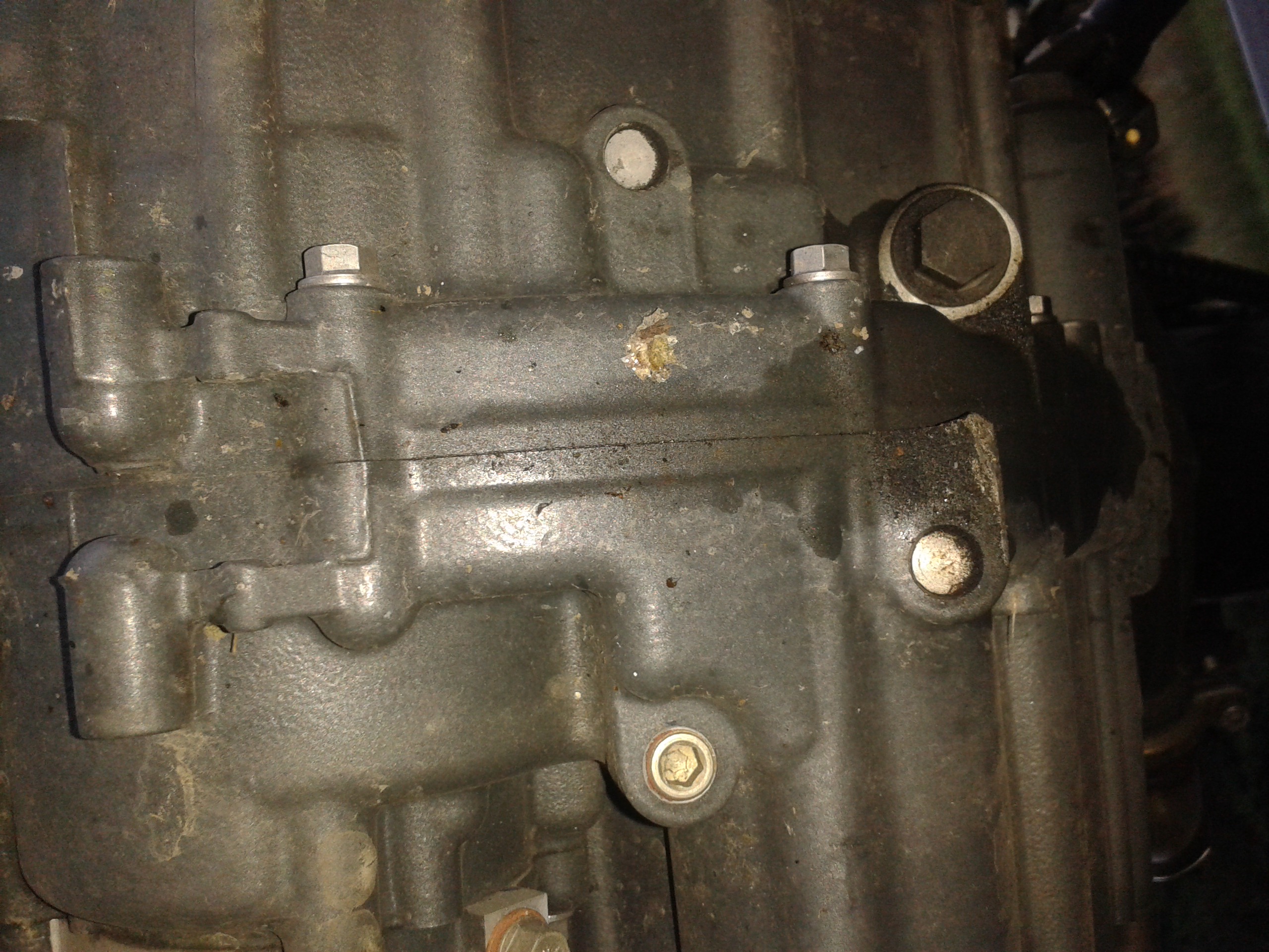

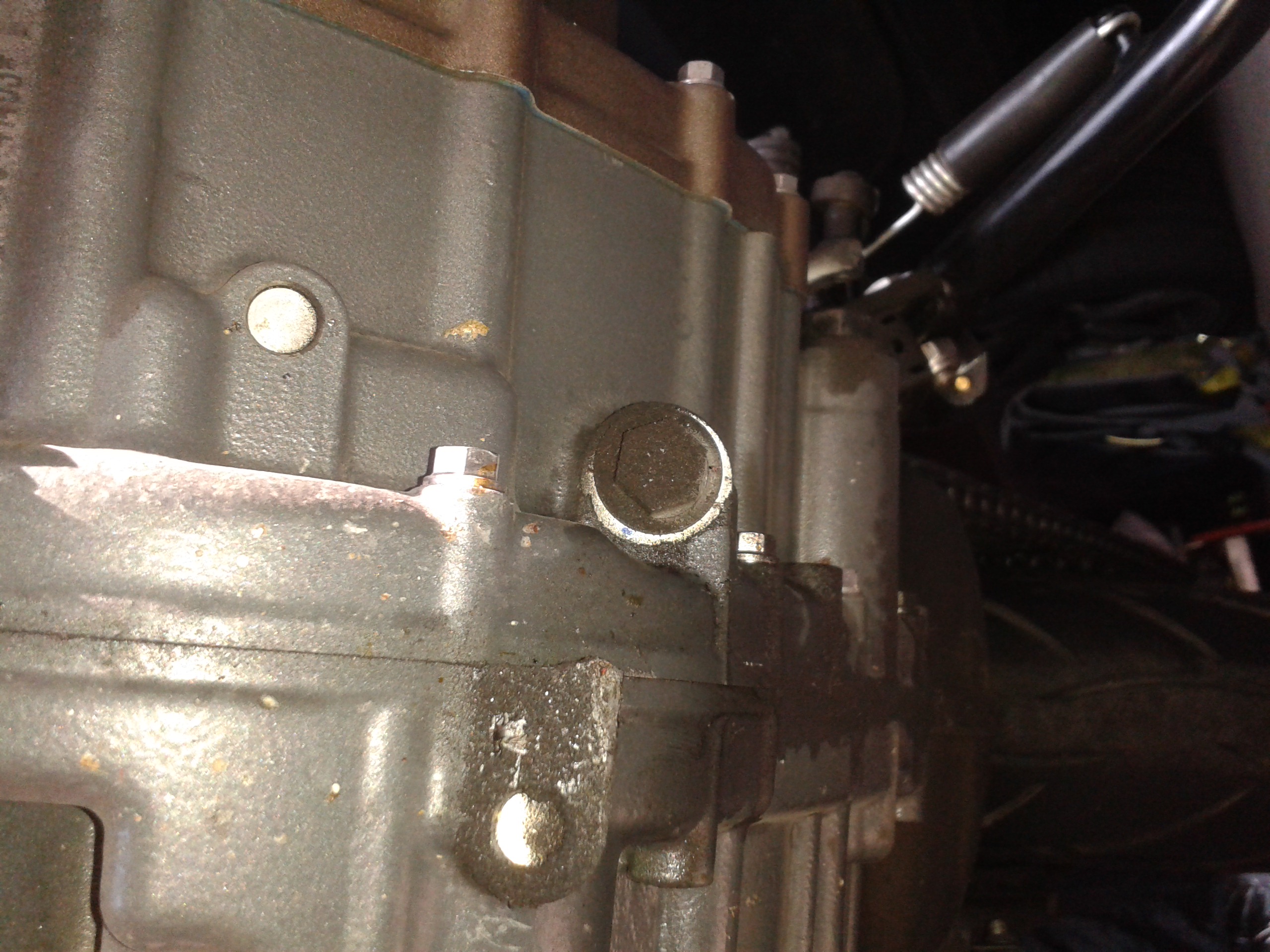

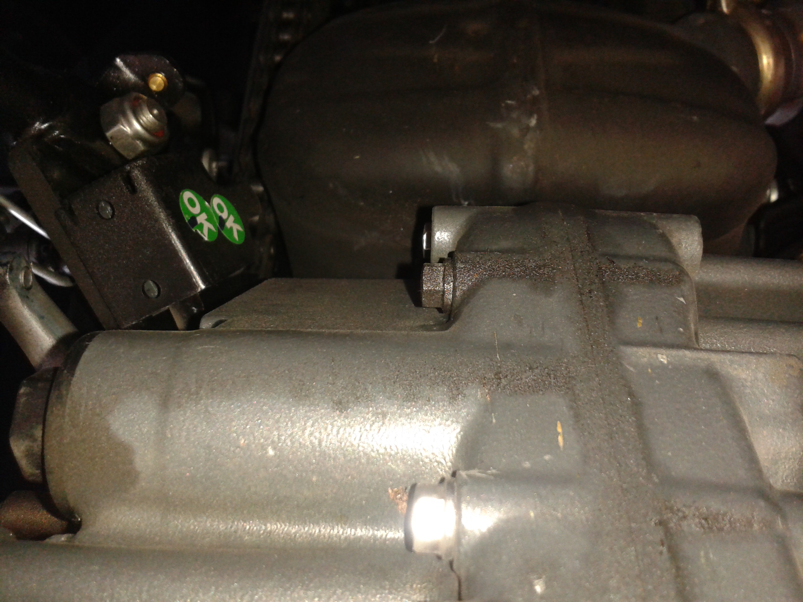

Wollte mal hören ob eure Motoren auch so viel Öl schwitzen?
Es handelt sich um einen ATM mit auf den Bildern 1000Km
Mitte Ablaß.jpg (839.05 KiB) 6228 mal betrachtet
Nach der Reinigung bin ich nach nur weiteren 100Km noch unsicher aber mir scheint das Öl tritt in geringer Menge in der Motormitte aus, was nicht so wirklich optimal wäre...........
Es gibt in meinen Augen einen einfachen Grund dafür aber ich möchte einfach mal hören was ihr so meint :)

Sieht ja so aus, als ob ringsherum an den Dichtflächen was austritt.
Bei mir ist da alles sauber. Nur an der 13er Mutter für den Ölsieb (unten am Motor) ist es "verschwitzt". Haben sie bestimmt bei der Inspektion nicht gut festgedreht.
Technisch ok finde ich deine Variante jedenfalls nicht.

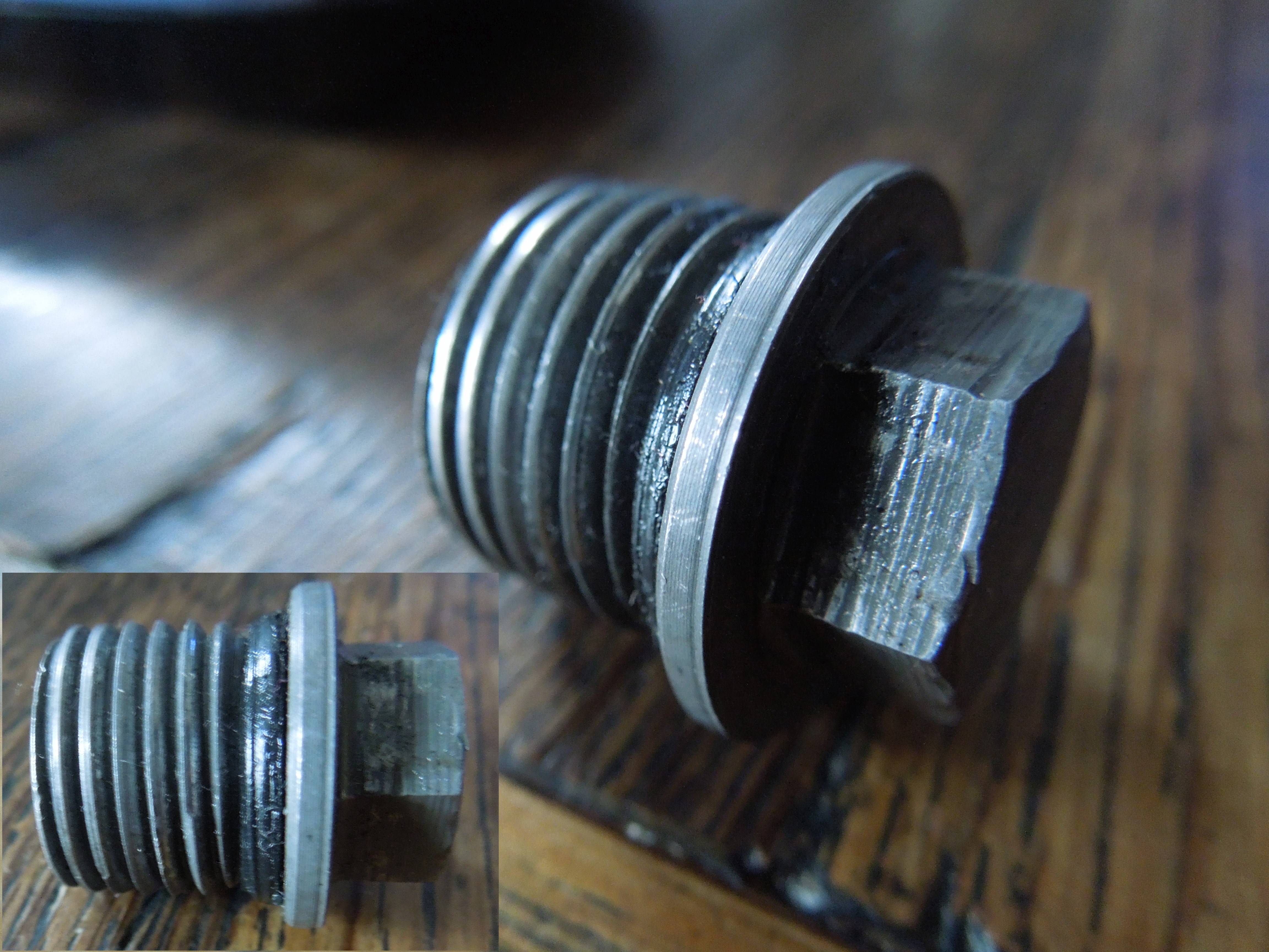

Könnte gut sein, der Ölstopfen gegenüber scheint auch etwas beteiligt.
Denke aber nicht, das das Öl entgegen Fahrtwind und Schwerkraft so an der Fläche aussen hoch zieht?
Das Gewinde der original 1. Ablaßschraube sieht etwas angeschlagen aus, die Neue ließ sich ca. zur Hälfte leicht und dann mit Widerstand bis zum O-ring einschrauben, schon da gefühlt kurz vorm Auslösen des Drehmomentschlüssels ~ evtl. ist das Gewinde im Motor nicht einwandfrei geschnitten!?
Alles immerhin bisher noch kein Grund meiner vergeigten Garantie nach zu flennen, mal sehen ob das bis 11/22 so bleibt :pc1:

oljekanna hat geschrieben: ↑17.07.21 - 06:51
Oder die Werkstatt hat es mal verbockt.
