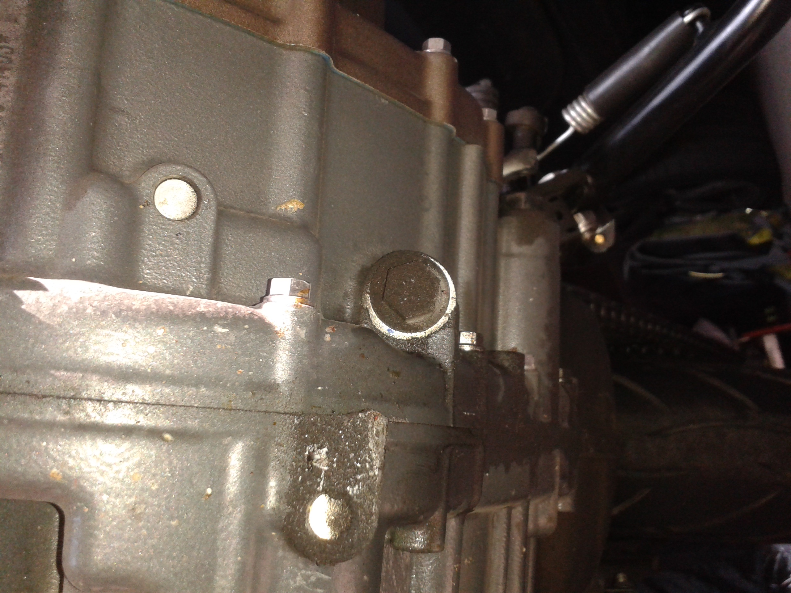

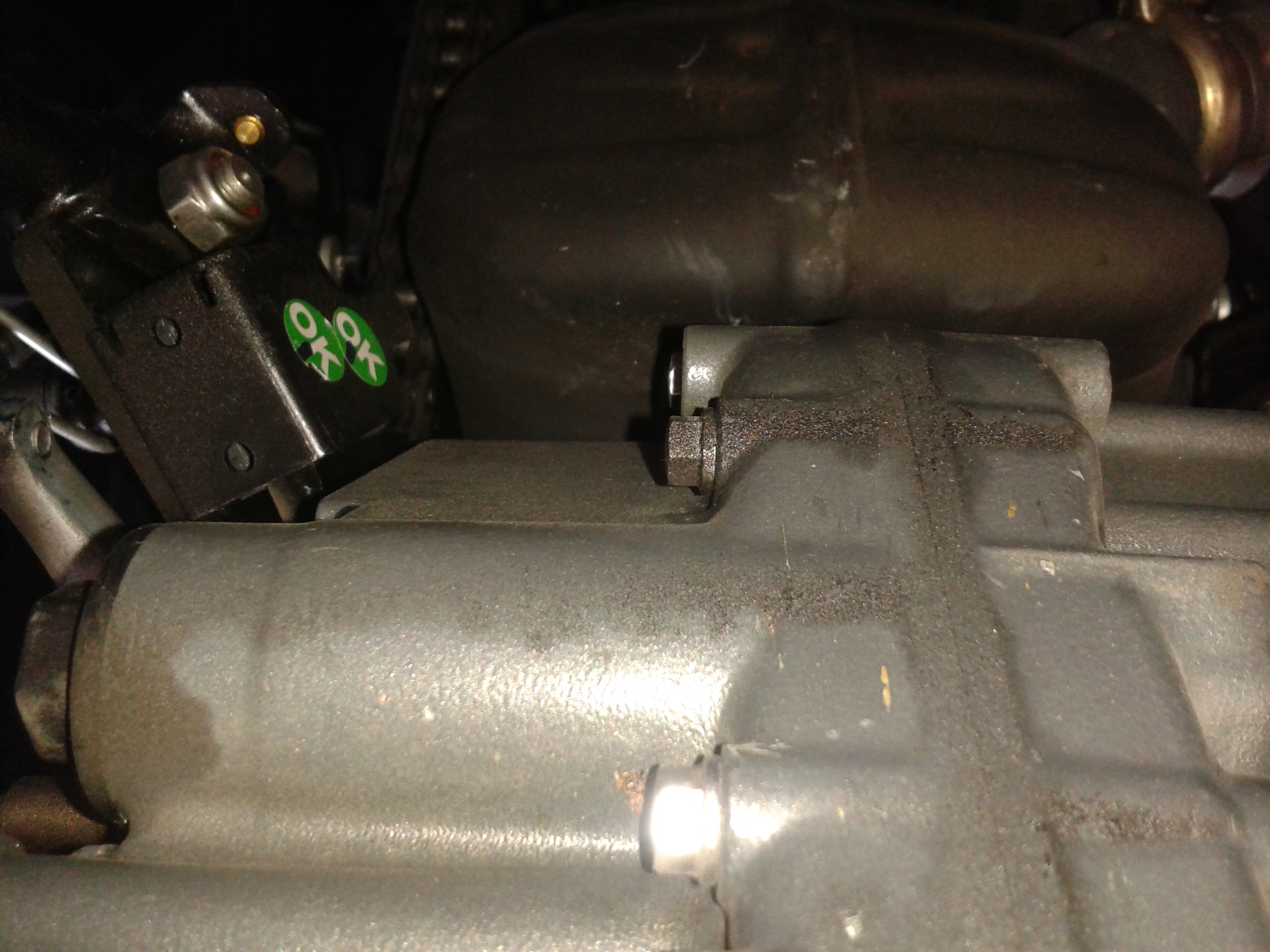

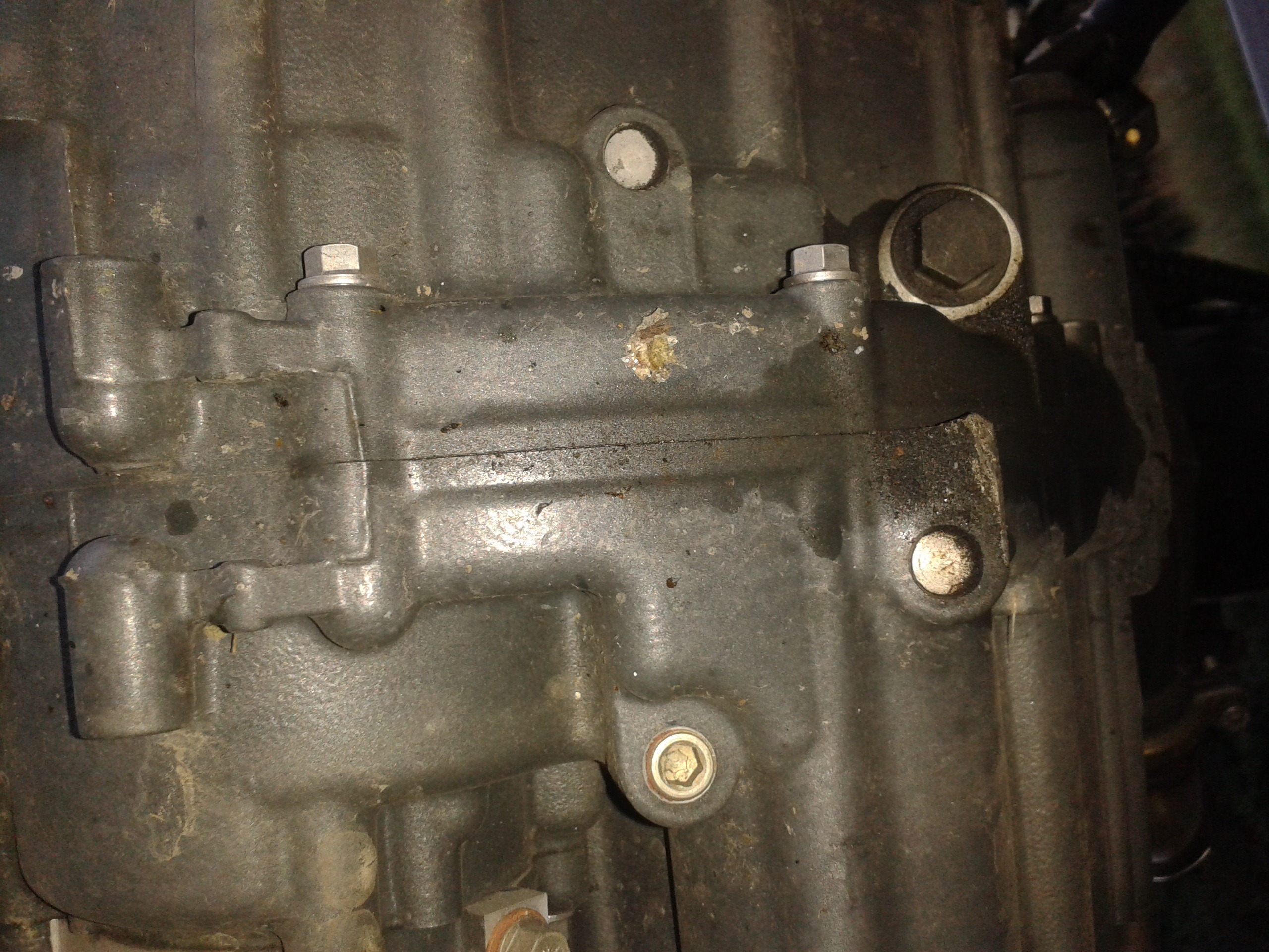

Wollte mal hören ob eure Motoren auch so viel Öl schwitzen?
Es handelt sich um einen ATM mit auf den Bildern 1000Km
Mitte Ablaß.jpg (839.05 KiB) 6238 mal betrachtet
Nach der Reinigung bin ich nach nur weiteren 100Km noch unsicher aber mir scheint das Öl tritt in geringer Menge in der Motormitte aus, was nicht so wirklich optimal wäre...........
Es gibt in meinen Augen einen einfachen Grund dafür aber ich möchte einfach mal hören was ihr so meint :)
vielen Dank vorab und Grüße aus dem Untertaunus
Joachim

Sieht ja so aus, als ob ringsherum an den Dichtflächen was austritt.
Bei mir ist da alles sauber. Nur an der 13er Mutter für den Ölsieb (unten am Motor) ist es "verschwitzt". Haben sie bestimmt bei der Inspektion nicht gut festgedreht.
Technisch ok finde ich deine Variante jedenfalls nicht.

Guten Morgen, ja, so sollte das nach nur 1000Km nicht aussehen.
Bis zu den Bildern wurde nur die Erstbefüllung des neuen Motors bei Km 0 gemacht.
Ich hab die 401 im Mai gekauft, bin die 1000km sehr sanft gefahren und schließlich, wegen zuviel Öl im Motor, dem seltsamen Motorlauf und dem Schwitzen, mit dem Händler in Ärger geraten.
Daraufhin habe ich selbst den 1. Ölwechsel gemacht und konnte noch etwa 2,38 Liter Öl messen und genau da sehe ich den Grund ~ gestresste Dichtungen nach gestresstem Monteur.
Fehler passieren aber der Händler pocht aufs Protokoll mit 1,7Liter und glaubt weder mir noch einem anderen Händler, der als erster einen Blick auf das Schauglas geworfen hat.
Vom kurzzeitigen Vorbesitzer weiss ich, das er selbst auf dem Seitenständer noch Öl im Schauglas gesehen hat, zu diesem Zeitpunkt war der erste Motor allerdings schon hörbar hinüber, wegen einen Fehler im Kanal zu einer der Ölpumpen.
Für wie wahrscheinlich haltet ihr es, das schlicht zuviel Öl der Grund für die Bilder sind?

oljekanna hat geschrieben: ↑01.07.21 - 07:59
Nach deiner Schilderung zu urteilen ist wirklich zuviel Öl der Grund für das schwitzen. Darf eigentlich nicht passieren.

Bei meinem ersten Ölwechsel an m/einer 401 fand ich es etwas mühsam den Deckel gefühlvoll drauf zu drücken, muss sagen da hatte ich auch etwas Angst um den Dichtring......hatte kurz überlegt die Kante der Bohrung leicht abzurunden.
Am einfachsten wäre doch die Kiste weich auf die Seite legen und vorsichtig einen neuen O-Ring einzubauen.
Re: ÖL und Schwitzen
Verfasst: 14.07.21 - 17:53
von wgary
Warum nicht Dichtmasse dazu und dicht ist es?
0,7 L durch eine Dichtung zu verlieren ist extrem, kann ich mir gar nicht vorstellen. Die muss ja wirklich tropfen und nicht schwitzen.

nach nun ca. 2000Km und passenden 1,7Liter zeigt bisher nur die Motormitte Angstschweiss aber damit kann ich erst mal weiter :2w:
Verfasst: 16.07.21 - 17:45
von PasiRotti
Kommt bestimmt noch von der Ablassschraube.

Könnte gut sein, der Ölstopfen gegenüber scheint auch etwas beteiligt.
Denke aber nicht, das das Öl entgegen Fahrtwind und Schwerkraft so an der Fläche aussen hoch zieht?
Das Gewinde der original 1. Ablaßschraube sieht etwas angeschlagen aus, die Neue ließ sich ca. zur Hälfte leicht und dann mit Widerstand bis zum O-ring einschrauben, schon da gefühlt kurz vorm Auslösen des Drehmomentschlüssels ~ evtl. ist das Gewinde im Motor nicht einwandfrei geschnitten!?
Alles immerhin bisher noch kein Grund meiner vergeigten Garantie nach zu flennen, mal sehen ob das bis 11/22 so bleibt :pc1:

oljekanna hat geschrieben: ↑17.07.21 - 06:51
Oder die Werkstatt hat es mal verbockt.
