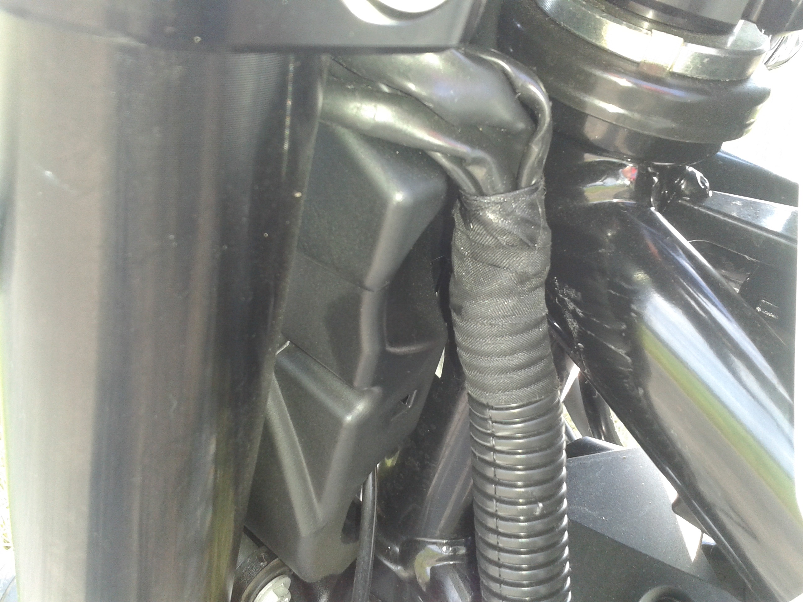

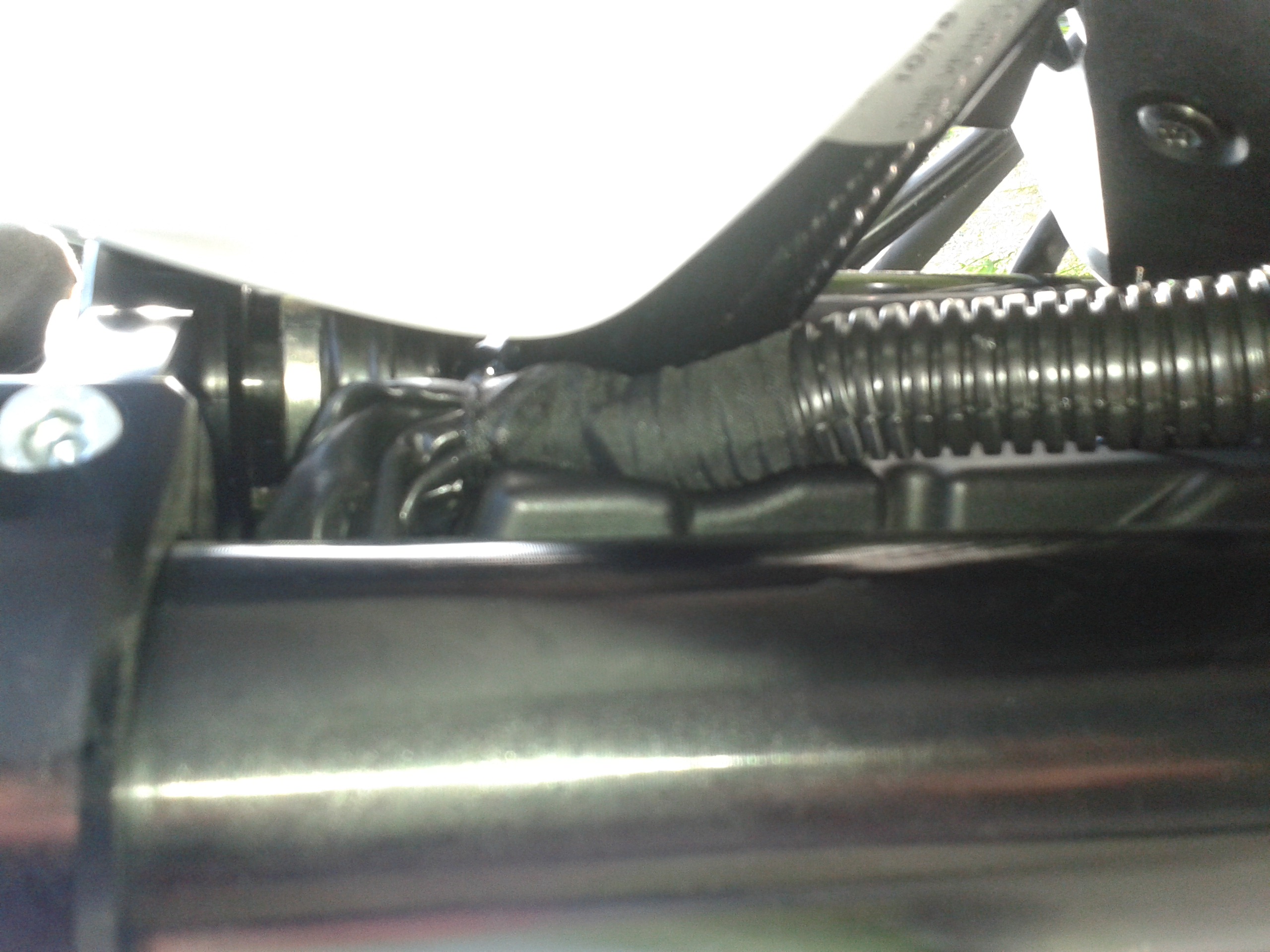

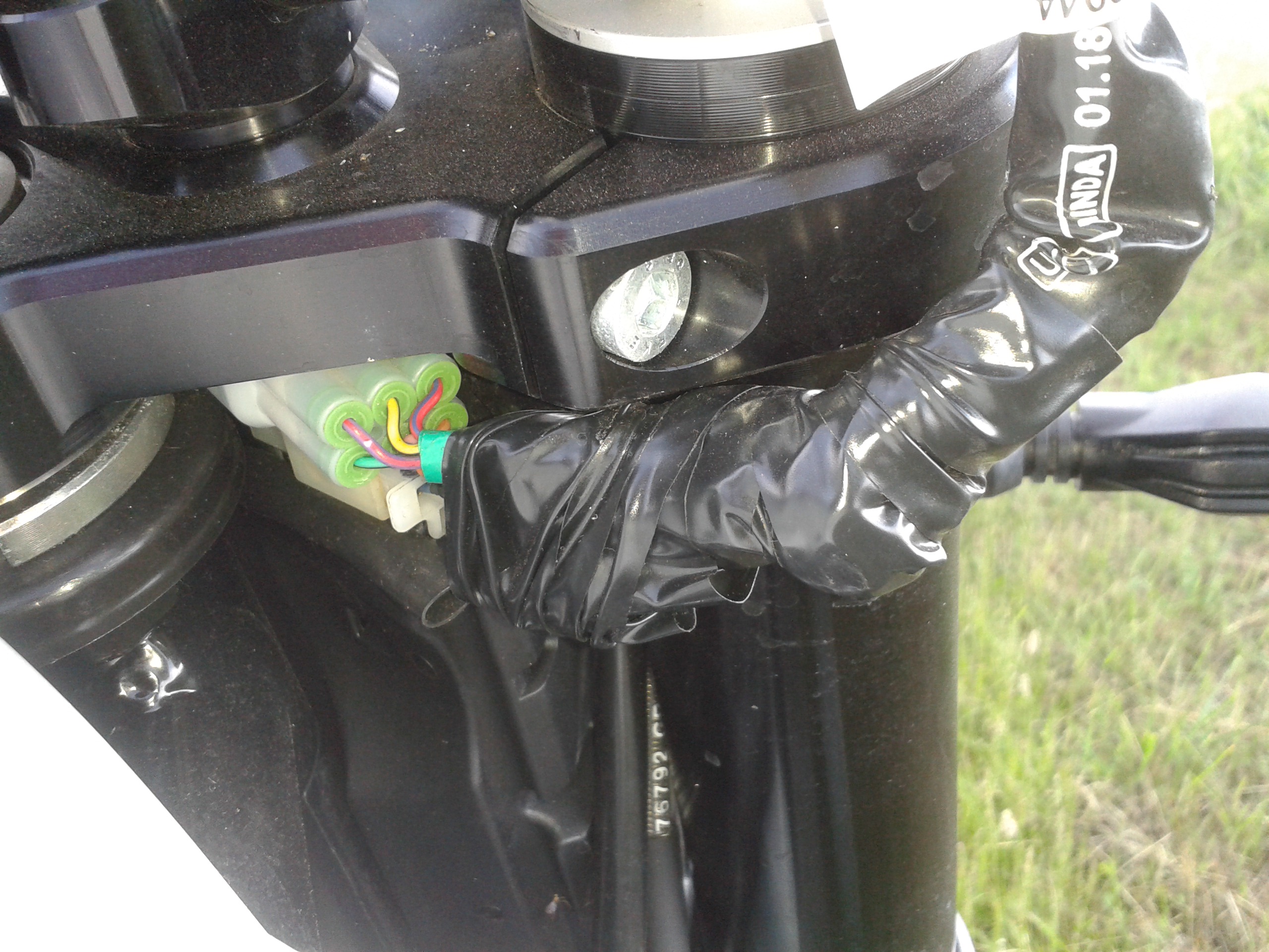

Kann noch ein paar Bilder bieten ~ wie es nicht aussehen sollte; :freak:
Kabelbaum quetsch.jpg (687.52 KiB) 4044 mal betrachtet
vorne statt hinten.jpg (923.14 KiB) 4044 mal betrachtet
Der TÜV Prüfer war gnädig, da ich ihn überzeugen konnte, das da eine Fachwerkstatt dran war..............

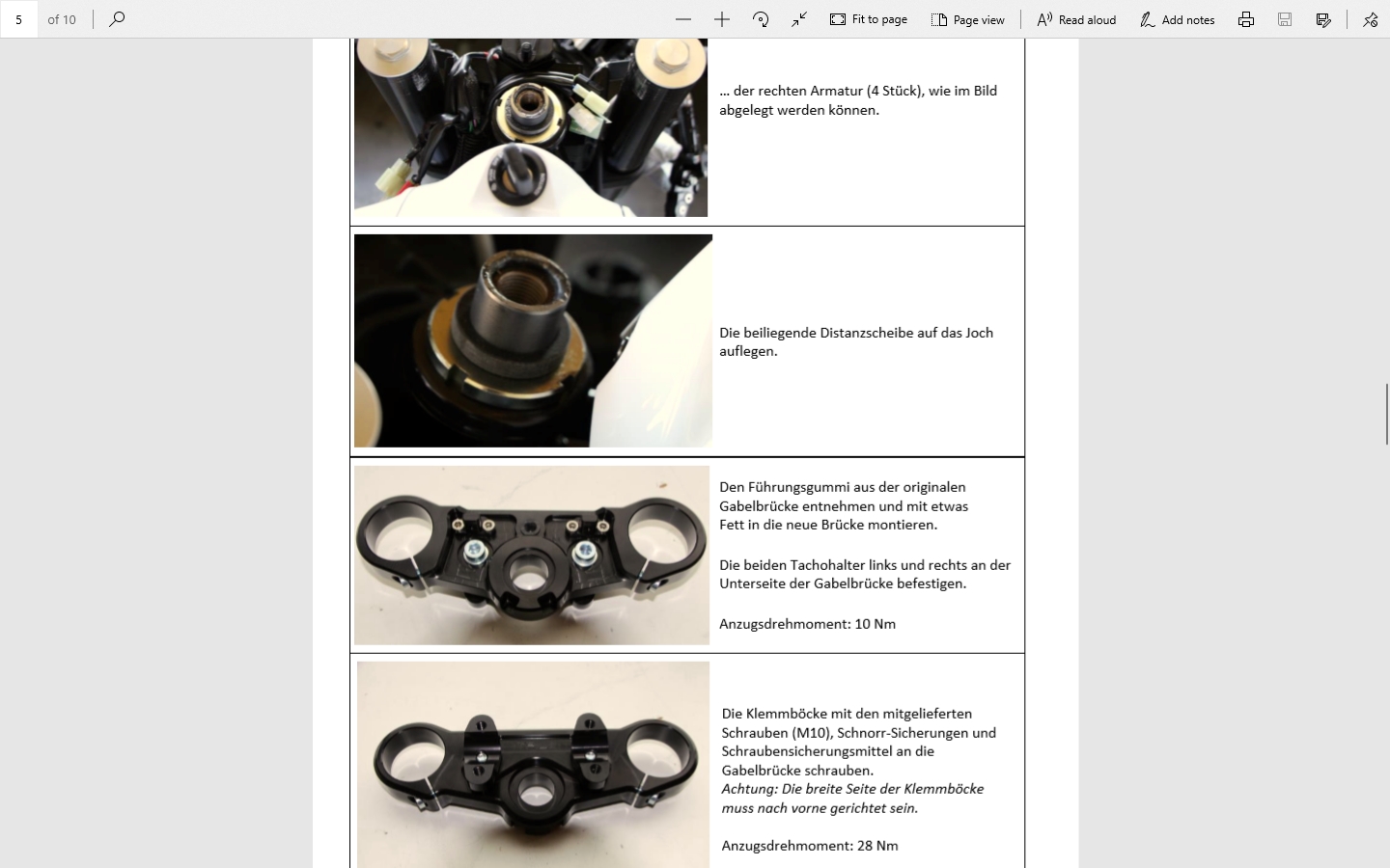

Ist das für einen Laien was Motorräder angeht zu machen? Oder benötigt man Spezialwerkzeug, dass man sich noch zum Lenker dazukaufen muss?
Ich liebe das Design der Vitpilen, aber nachdem ich den Tank (254km mit 8.2 Liter!) an einem Tag leergefahren habe muss ich doch zugeben das mir die Handgelenke und der untere Rücken doch etwas wehgetan haben. Ich würde einen Wechsel durchaus in Erwägung ziehen.

na ja...mal so eben zwischen ist das nicht zu machen
bissl Wissen und Werkzeug sollte schon vorhanden sein, sind ja doch einige Teile die da getauscht werden (siehe Bild)
beim Breuer gibt's die Einbauanleitung als PDF unter "Dokumente"
https://www.braeuer-shop.de/product/hus ... nkerkit-2/
Verlinkung zur Anleitung...
https://d2akct5dekqm4p.cloudfront.net/4 ... -37329.pdf

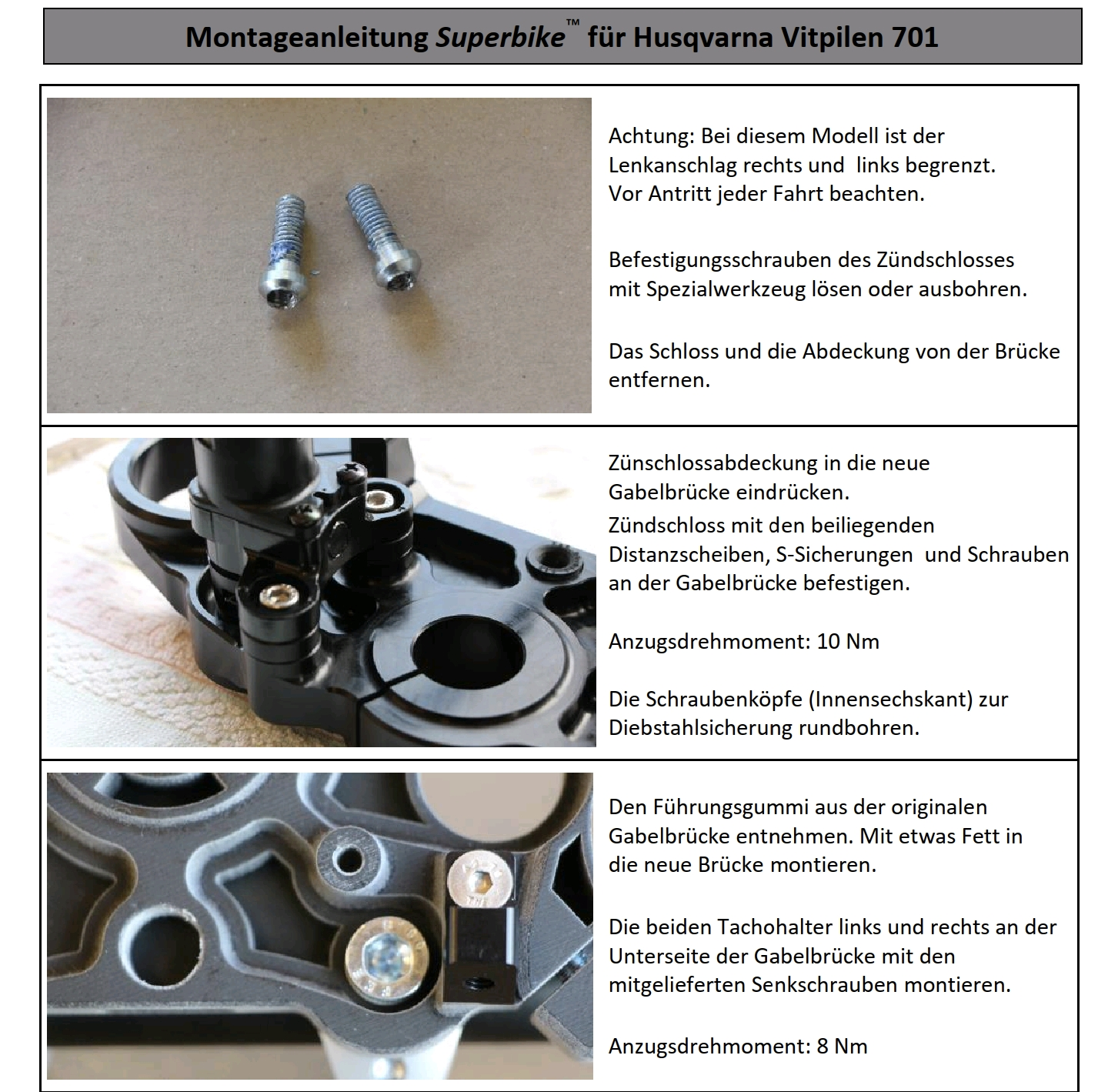

ich versuche mich gerade am ABM Superbikeumbau. Nun stehe ich vor dem Problem, dass die Kabel der Amaturen meines Erachtens zu kurz sind für den Umbau. Wie habt Ihr das gelöst? Kabel verlängert? Oder wie?
Die Bremsleitung kann man ja ein wenig anders verlegen, aber auch das erscheint mir alles ziemlich eng. Habt Ihr die Leitung getauscht?
In der ABM Montageanleitung steht natürlich nichts von all dem. Dort passt natürlich alles. Bin ziemlich genervt, da ich das sonst nicht begonnen hätte.

Hast du die ausführliche PDF Montageanleitung und sind bei dir die Buchsen noch dabei?

Die Montageanleitung habe ich und die von Dir beschriebenen Erhöhungen sind nicht mit dabei.
So wie ABM die Kabel auf der Bremshebelseite laut Anleitung verlegt hat, lässt es sich bei meiner Mopete jedenfalls nicht umsetzen. Denn die sind definitiv zu kurz dafür. In der Anleitung wird nichts dergleichen erwähnt und auch beim Verkaufsgespräch kam keinerlei entsprechender Hinweis. Das doofe ist nur, dass spätestens dann, wenn man die Schrauben des Zündschlosses aufgebohrt hat (ebenfalls nach Anleitung) und die Gewinde in der OEM Brücke verbleiben, es dann auch keinen schnellen Rückweg mehr gibt. Nun bleibt mir wohl nur noch die Verlängerung der Kabel auf der Bremshebelseite.

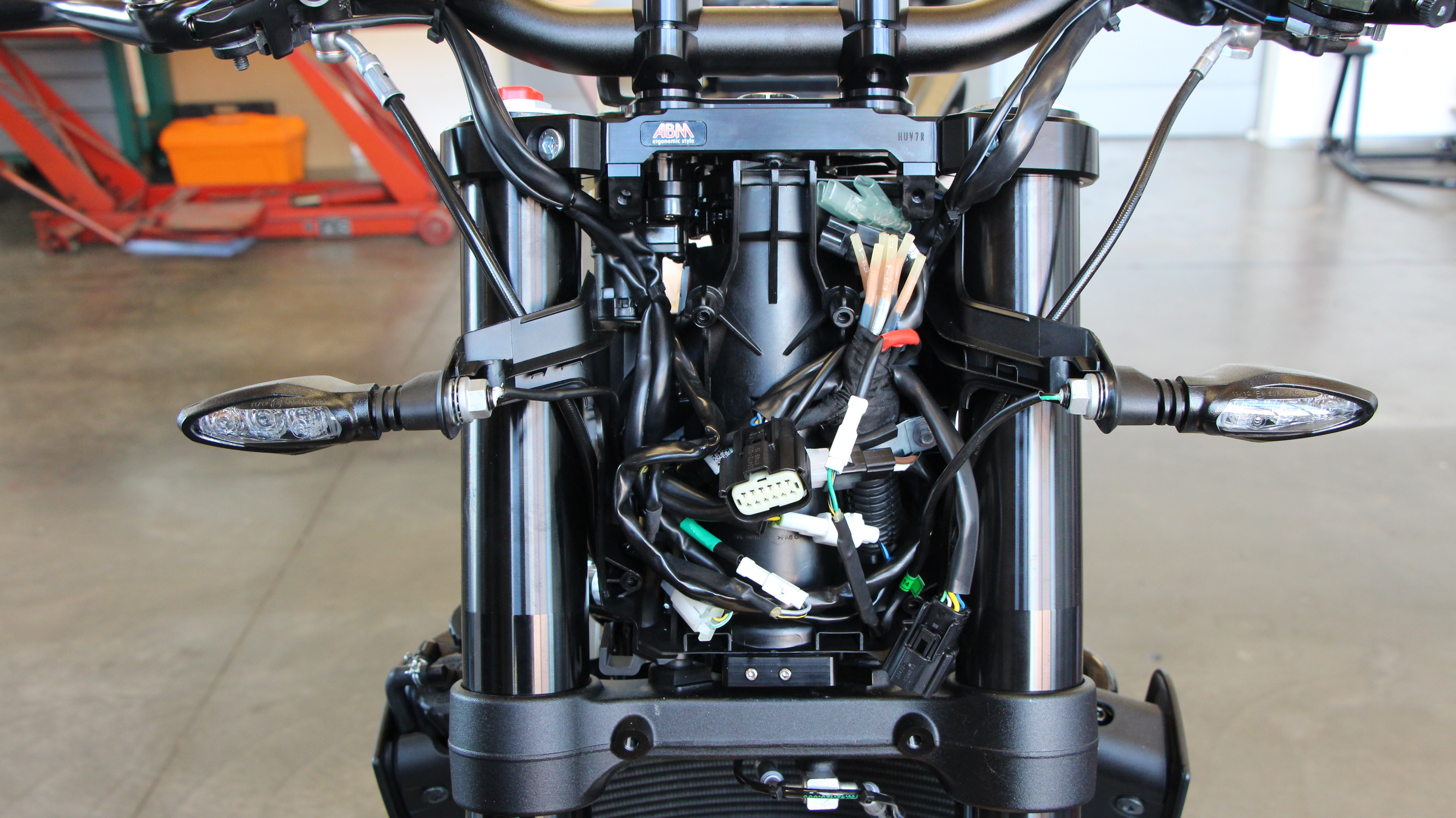

Re: Vitpilen ABM Hochlenkerumbau TÜV / TGA vs. ABE
Beitrag von AS77 »

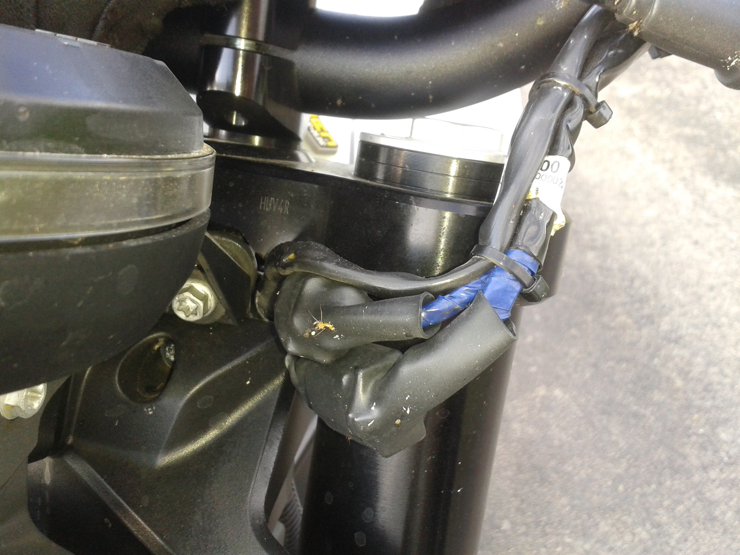

So wie auf dem Bild soll man die Kabel Bremshebel-seitig angeblich verlegen können. Was auch immer die da gemacht/ getrickst haben, mit den Originalkabeln der Armaturen ist das so nicht machbar.
Mit dem Kundendienst habe ich schon Kontakt, die verweisen mich auf die Bilder :klopp: . KTM München Nord scheint dann ja die gleichen Probleme gehabt zu haben, wie ich. Das sieht mir schwer danach aus, dass die Kabel verlängert wurden.

Achsooh ~ du hast die 701.
Naja, vorne verlegt sieht es immerhin auf dem Bild gut aus.
(Hätte nur mal genauer nach rechts sehen müssen, dann wär dir der Gedanke mit den Buchsen evtl. erspart geblieben)
Jetzt bliebe nur noch mein überflüssiger Gedanke; Lenker richtig und wie im unübersichtlichen Gutachten? .....d.h. ich habe :ka:
Verlängert ist bei meiner Kiste aber denke ich nichts, dann hätten die mind. gestressten Schrauber dort sich ja Zeit nehmen müssen (dürfen) aber danach sieht es ja gerade nicht aus :yes:

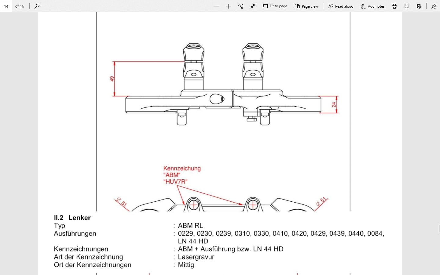

Bei meinem Telefonat mit ABM wurde mir gesagt; die Lenkererhöhung wurde wegen der sehr knappen Kabel verringert und auch bei der 701 weicht "dein" Bild von der Zeichnung im Gutachten ab?
Und ich erinner mich an sehr viele unterschiedliche Lenker im ersten (falschen) Gutachten, das ich geschickt bekommen habe.
Im passenden Gutachten sind allerdings auch einige Lenker möglich und ich könnte mir entsprechend der weggefallenen Buchsen vorstellen, das schon leichte Lenkerhöhen- und Breitenunterschiede Probleme machen!?

Zum Lenker: Ich habe genau den erhalten, der auf dem Bild zu sehen ist, was auch der Beschreibung von ABM entspricht. Zusätzlich habe ich mit einen noch flacheren Lenker getestet (Streetbar), mit dem es auch nur minimal besser, aber noch lange nicht technisch in Ordnung ist. Ein noch flacherer Lenker wären dann die orig. Stummel :-). Am Lenker kann es also nicht liegen.
Auf allen Bildern im Netz, die ich zum ABM -Umbau finden konnte, ist keines zu finden, bei dem die Kabel am Lenker bremsseitig so verlegt sind, wie ABM es in der Einbauanleitung beschreibt. Irgendwas stimmt da gewaltig nicht.

Und man schaue sich auf dem Foto mal an, wie die Bremsleitung verlegt wurde. Die quetscht sich jetzt zwischen Gabel und Verkleidung durch. Das reibt mit Sicherheit die Beschichtung der Gabel ab. Für mich geht das klar in Richtung Pfusch!
