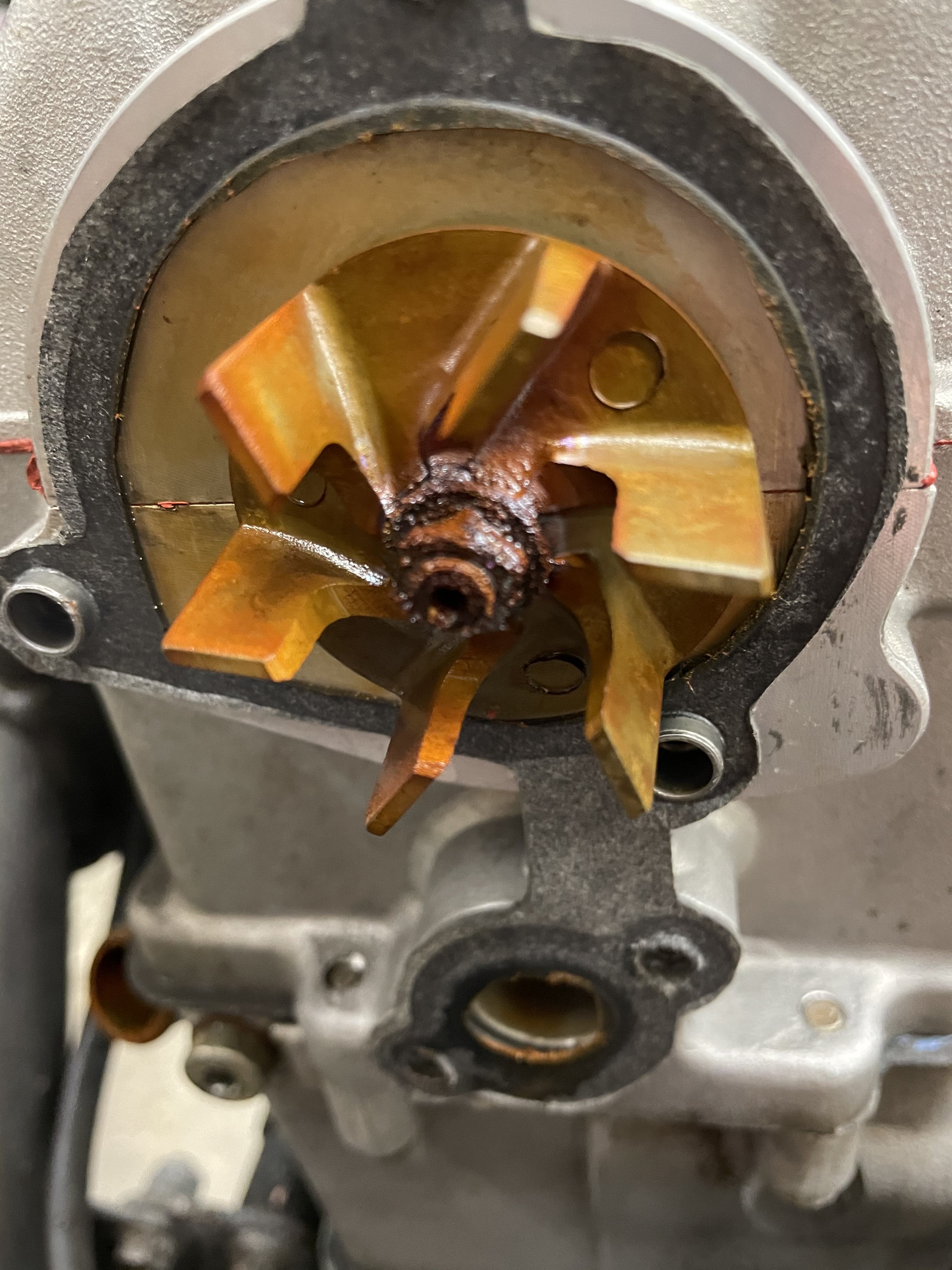

Hallo
Wie sieht das Rad der Wasserpumpe aus?
Ist da eventuell was Defekt.

benbaschke hat geschrieben: ↑22.07.21 - 15:28 Hallo
geht der Lüfter am kühler an?
Gesendet von meinem SM-G930F mit Tapatalk
Das Rad der Wasserpumpe sieht gut aus. Habe blos eine neue Mutter verbaut da die alte stark korrodiert war.

von DHX_77
Mutter richtig fest... dreht sich das WaPu Rad ...???

DHX_77 hat geschrieben: ↑22.07.21 - 19:07 Mutter richtig fest... dreht sich das WaPu Rad ...???
Mutter ist Richtig fest bzw. Hat das Wasserpumpenrad und die Nockenwelle ja eine Abflachung auf der das Wasserpumpenrad sitz.
Da das WaPu Rad ja auf der Nockenwelle sitz geh ich davon auch aus das Sich das Rad auch dreht.
