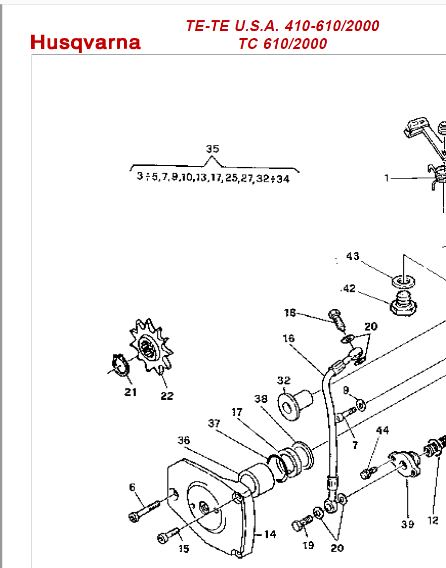

...also ich hab ein JTF 824-17 verbaut.
Laut Teilebuch kommt die Wulst nach außen, so kann man die Schrift auch lesen von außen.
Werde die Tage, wenn der neue Sicherungsring da ist, die Kette nochmal runter nehmen und das alte Ritzel

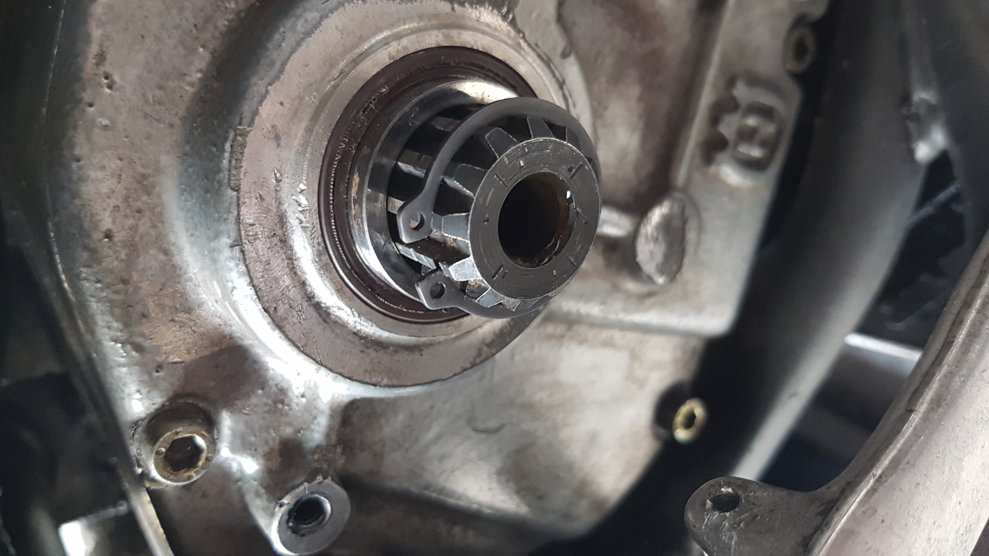

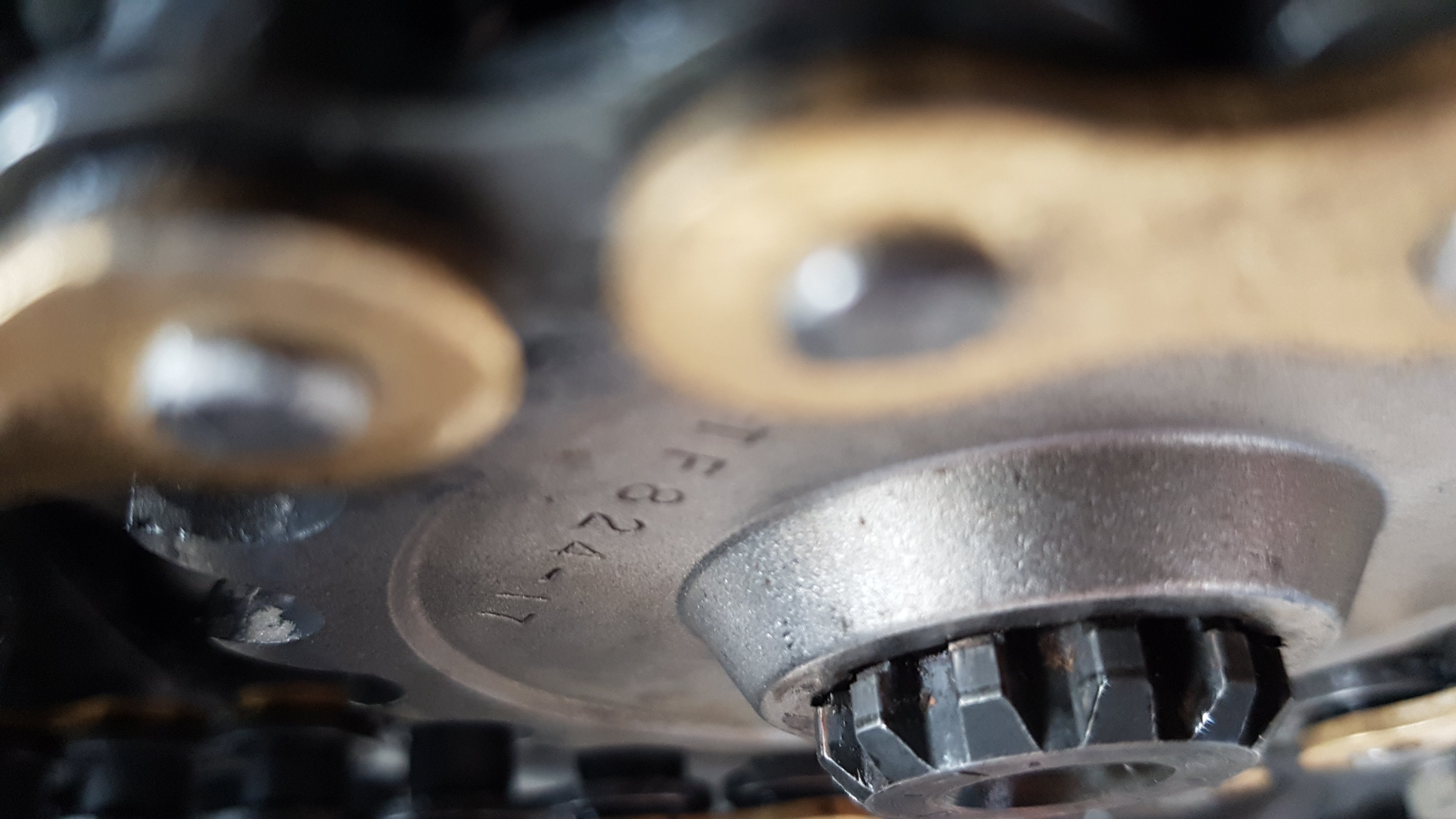

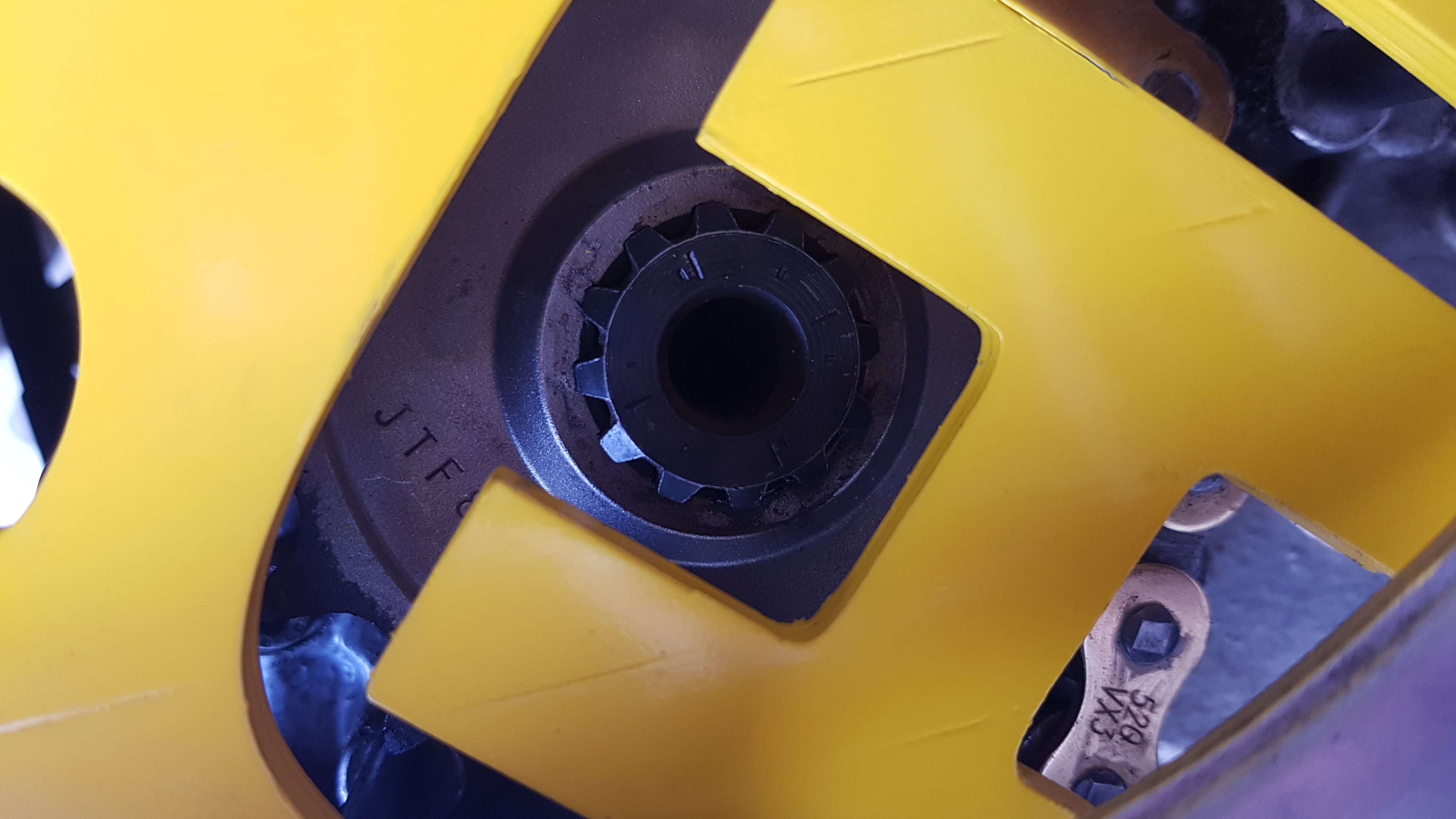

Wenn ich das Ritzel nur gegen stecke (Bild 1) ist die Nut nicht ganz zu sehen.
Wenn ich das Ritzel aber gegen drücke (Bild 2) ist die Nut ganz zusehen.
Eventuell saß der Ring nicht ganz unten in der Nut.
Gedrückt hab ich nicht beim anbauen.
Werde dass mal vergleichen wenn der neue Ring da ist.
Evtl. geht der RIng beim drücken weiter zu und tiefer in die Nut.
Ich hoffe dass ist der Fehler, wenn nicht, ist echt doof.

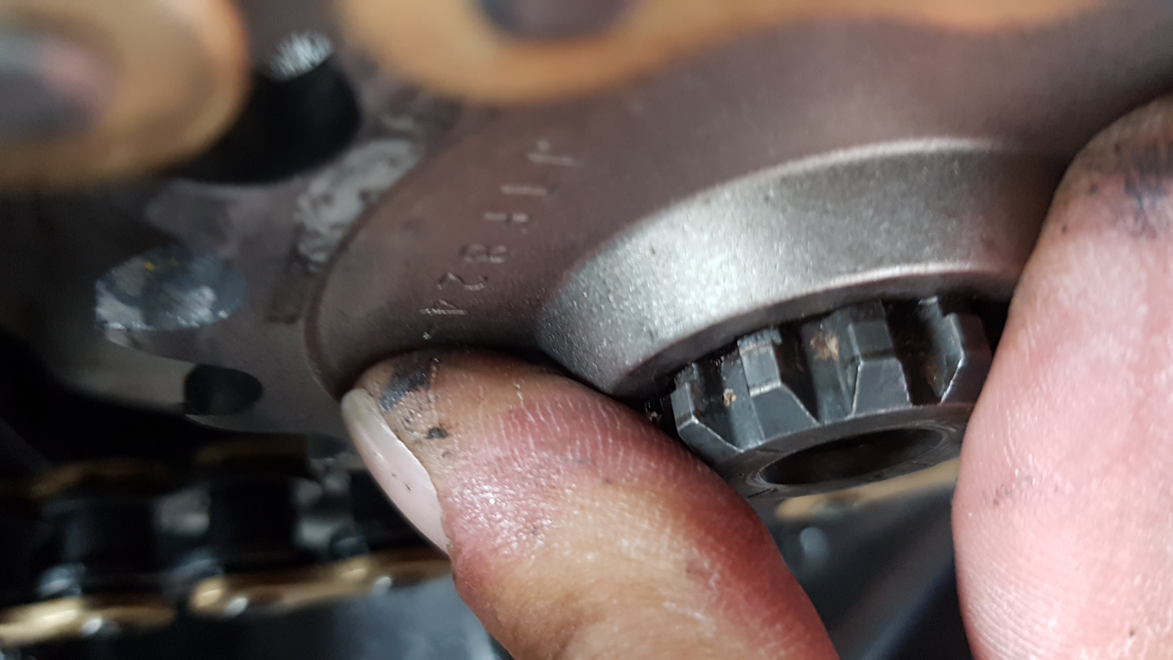

Wenn ich das Ritzel gegen drücke, geht der Ring zwar in die Nut.
Allerdings hab ich jetzt nochmal ganz genau hin geschaut.
Es bleibt ein kleiner Spalt zwischen Welle und Ring d.h. er liegt nicht genau auf der Welle auf.
Ich nehme an, dass ist der Fehler und deshalb fliegt er bei Belastung weg.
Hab dann eine kurze Rohrhülse aus PVC genommen, die über Ring und Welle geht, und mit einem Gummihammer leichte schläge gegeben,
ich dachte evtl. rutscht der Ring noch in Position. Nix da.

...ich hoffe doch, in der Teileliste ist es so abgebildet, dass der Wulst aussen liegt.
So hab ich das gemacht.

Dass Bild im ET-Katalog sagt Bund nach aussen.
Werd nochmal die Kette abnehmen und Ritzel, nochmal alles Reinigen und mit dem Ori.-Ring dass dann nochmal versuchen.

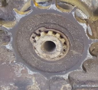

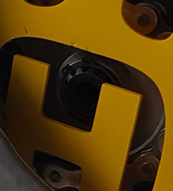

Nach langen suchen im Internet habe ich dieses schlechte Ritzel gefunden, hat glaub die beste Zeit schon erlebt...
Re: Seegerring Ritzel Te 610
Verfasst: 17.08.21 - 20:52
von silberruecken
...sieht auch aus als ob der Ring nicht ganz auf der Welle liegt.
Leider kann man dass Bild nicht mehr vergrößern und trotzdem was erkennen.
Ich hab auch schon gesucht, aber meist ist der Ritzelschutz davor und man kann nix sehen.
Dies Bild hab ich gefunden und reingezoomt, das wurde gemacht kurz nachdem Wechsel des Kettensatzes,
da sieht man schon dass er nicht richtig sitzt glaub ich, bemerkt dass der Ring weg ist hab ich letzten Freitag als ich wegen TÜV Termin
den Ritzelschutz auf Original gewechselt hab, bin allerdings zwischenzeitlich nur eine kleine Runde gefahren.
Nach dem TÜV sofort den Ritzelschutz wieder getauscht und da fehlte er plötzlich.
Den alten wieder raufgemacht, kleine Proberunde, wieder weg.
greetz
silberruecken
Verfasst: 17.08.21 - 20:54
von rätsch
Der Abstand von den 2 Ösen passt!
Korrektur: natürlich nicht :freak:
Verfasst: 17.08.21 - 21:05
von silberruecken
...der Ring gehört bestimmt weiter geschlossen, so wie der Ring auf deinem Bild.
Ich dreh dass jetzt mal um und guck dann wie es aussieht.
greetz
silberruecken
Verfasst: 18.08.21 - 05:14
von rätsch
Ahhh, sorry…
Ich meinte den Ring aus meinem Bild.
Deiner muss definitiv weiter zu…

Hab dann mal dass Ritzel umgedreht und übers Kettenrad gefluchtet, sieht tatsächlich so besser aus.
Hab mich da auf die ET Zeichnung verlassen.

wenn man dass mit dem alten Bild von oben vergleicht, sind die Ösen deutlich dichter zusammen.
Zwar nicht soweit wie auf dem einem BIld hier, aber Ich hoffe dass passt jetzt so.

Wenn nicht, und Du Dir das zutraust, markierst Du Dir die Stellen an denen es knerbelt (=nicht passt), nimmst ne klitzekleine (Diamant-)Feile und ziehst die Nut ganz vorsichtig ab, bis der Ring ausreichend Platz hat.
Dafür wirst Du Dir ordentlich die Finger verbiegen, aber mit ein bissl Feingefühl sollte das machbar sein. Die Welle ist gehärtet, richtig viel Schaden kannst Du nicht machen.
Nicht übelst rumfeilen, vorsichtig die Kanten abziehen!
Am Ende sammelst Du mit Magneten und vorsichtigen Luftpustern den Feilstaub ein, und freust Dich dass der doofe Ring nun endlich sitzt.
Alternativ kannst Du auch die Stärke des Sicherungsring ein paar Hundertstel flach abfeilen. Auf die Werkbank legen, vielleicht mit Magneten spannen, 150er Schleifleinen über die mittelgroße Feile, und 25 präzise Hübe.
Der ist aus Federstahl, das lässt sich feilen.
Der originale Ring ist übrigens auch nur ein Normteil, Husqvarna hat da nicht extra was Spezielles für entwickelt. Wenn die sich um ein paar Hundertstel unterscheiden, liegt das am Zulieferer, und nicht am Husky-Logo auf der Verpackung…
