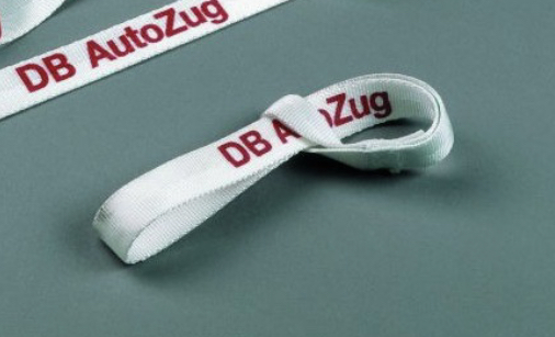

Ich hab noch Schlaufen vom AutoZug, die passen.

Was für Schlaufen ?
Hab mir extra Gurte mit Schlaufen gekauft, aber die sind zu dick.

Sowas.

Nutze ich auch um die Gabelbrücke (der Nuda). Diese Schlaufen sind auch an vielen anderen Ecken hilfreich.

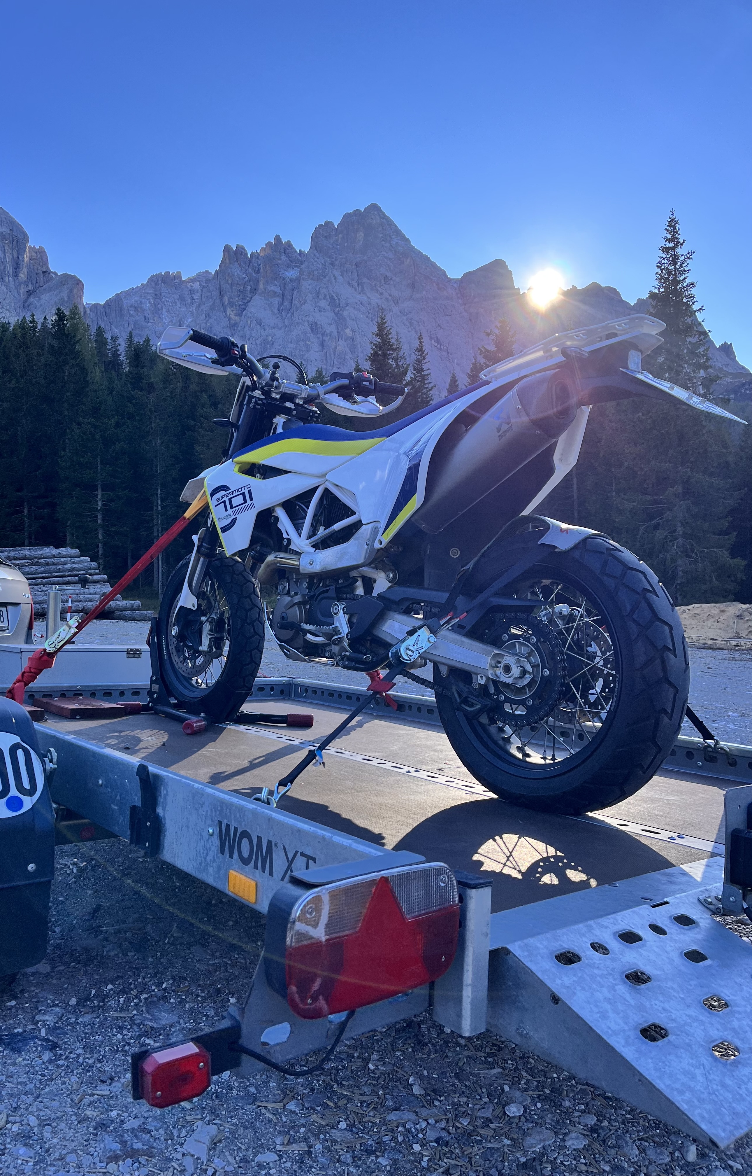

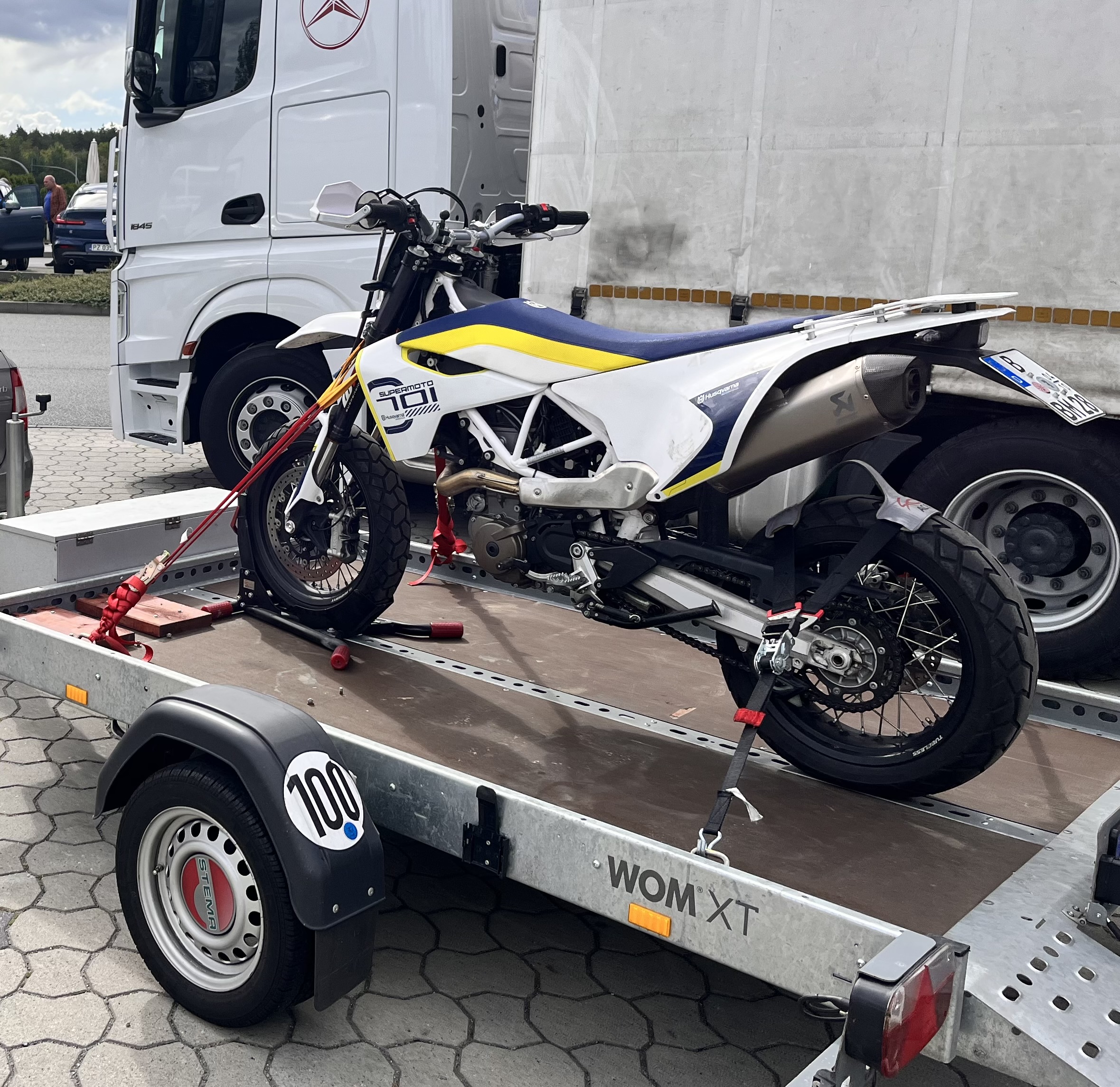

von Berlinsky
hier zwei Photos. Beim ersten liegen ca. 600Km hinter uns, die Matte des tyrefix hatte sich auf dem Reifen leicht gegen die Uhr gearbeitet und etwas aufgewölbt. Ändert aber nichts an der Festigkeit, hält 1A. Seitlichen Halt gibt aber die vordere Verzurrung.

Nee, sorry. Zum Fahren reicht das vielleicht, aber im Falle einer Notbremsung oder eines Auffahrunfalls hast Du das Mopped im Kofferraum des Zugfahrzeugs stehen. Der Tyrefix hält das Mopped nicht davon ab nach vorne zu rollen, und auch Deine Wippe rutscht einfach vor.

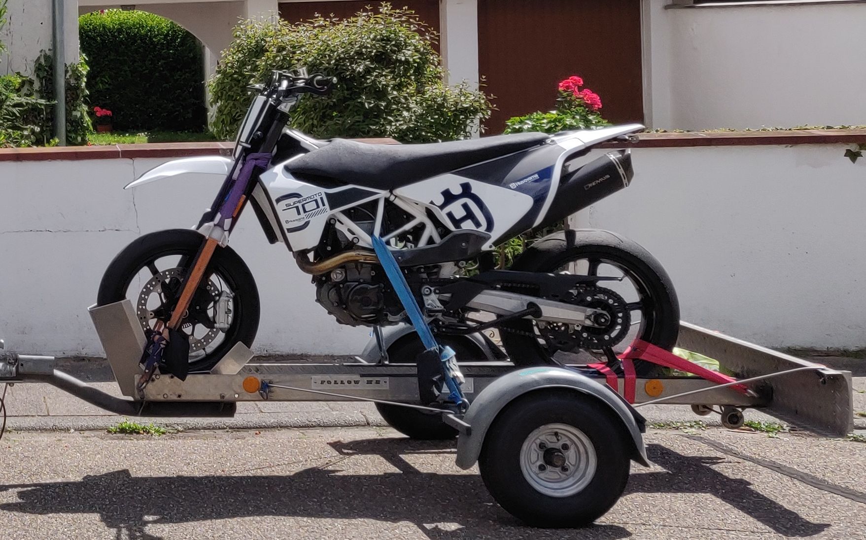

Hier für die 701:
Da die beiden blauen Gurte recht weit vorne angreifen und ich mir nicht 100% sicher bin dass im Falle eines Auffahrunfalls das Mopped nicht einen Salto vorwärts auf das Autodach macht, oder die Vorderradhalterung bricht oder nachgibt, habe ich zusätzlich mit dem roten Gurt das Hinterrad nach hinten-unten fixiert. Aber das dient eher dazu meine Paranoia zu beruhigen.
