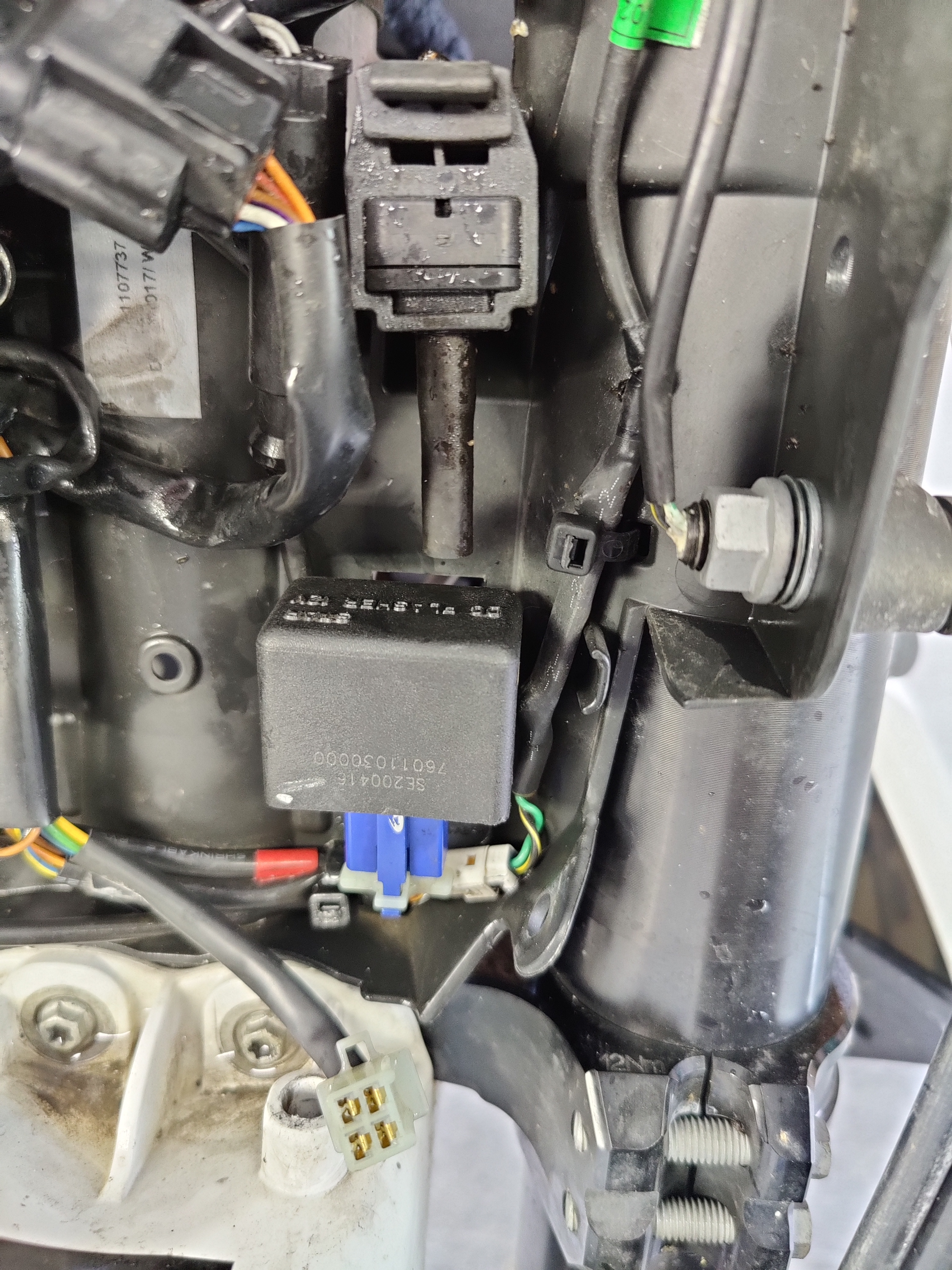

Bei der 2017er ist es in Fahrrichtung links unten hinter der Lampe, das mit dem blauen Stecker.

Danke motophil,
bei mir ist das dort leider nicht.
