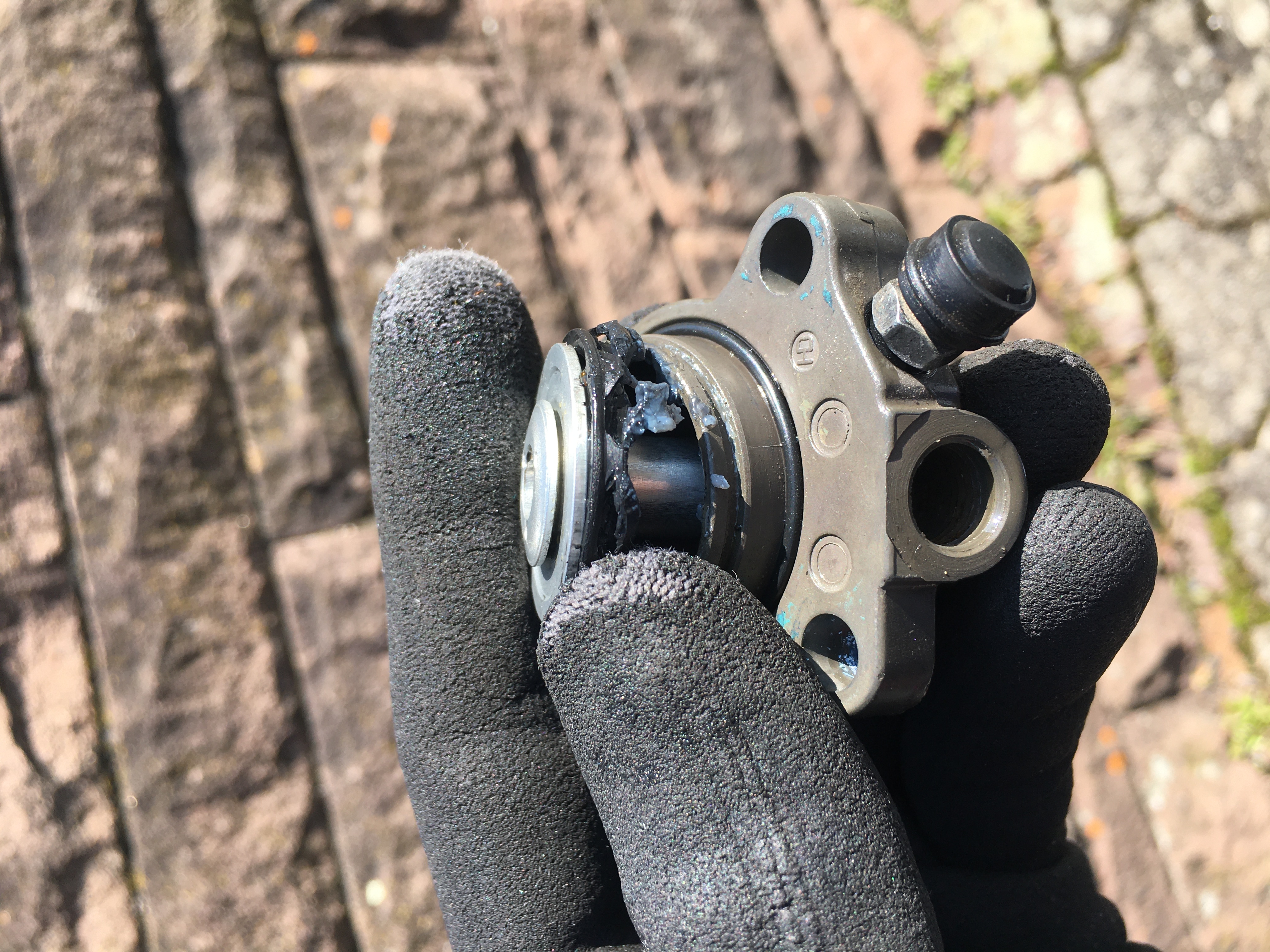

Oberlandy hat geschrieben: 10.10.21 - 20:17 Wenn der KNZ 8500km überlebt hat, lebt er dann ewig??
Darauf würde ich nicht setzen. Es kommt glaube ich auch nicht zwangsläufig auf die gefahrenen Kilometer an, die Kupplungs- (also Bremsflüssigkeit) und die Dichtung scheinen sich einfach nicht zu vertragen. Die Dichtung meines KNZ sah nach 3 Jahren (und nur 2000 Kilometern) so aus:
