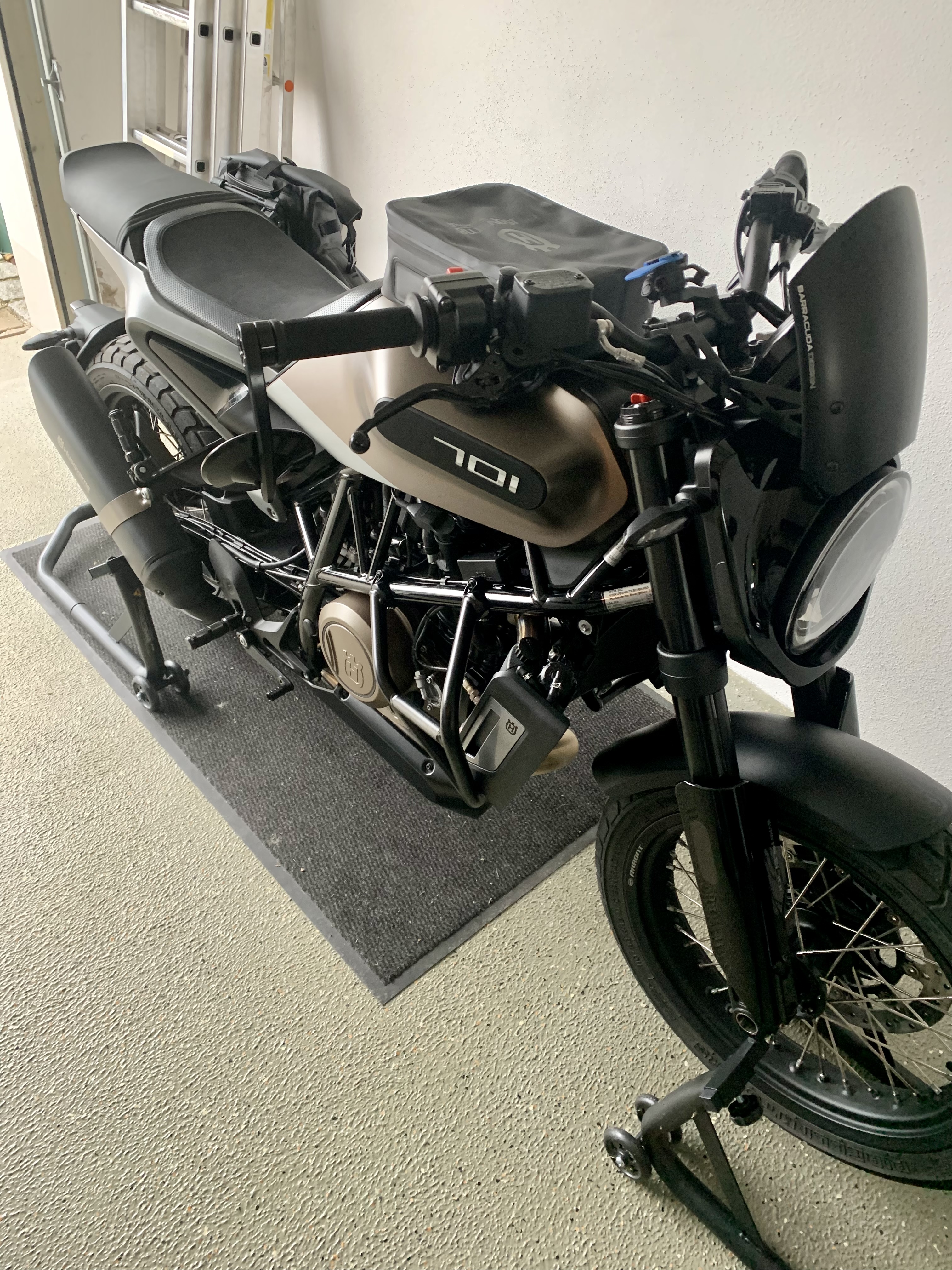

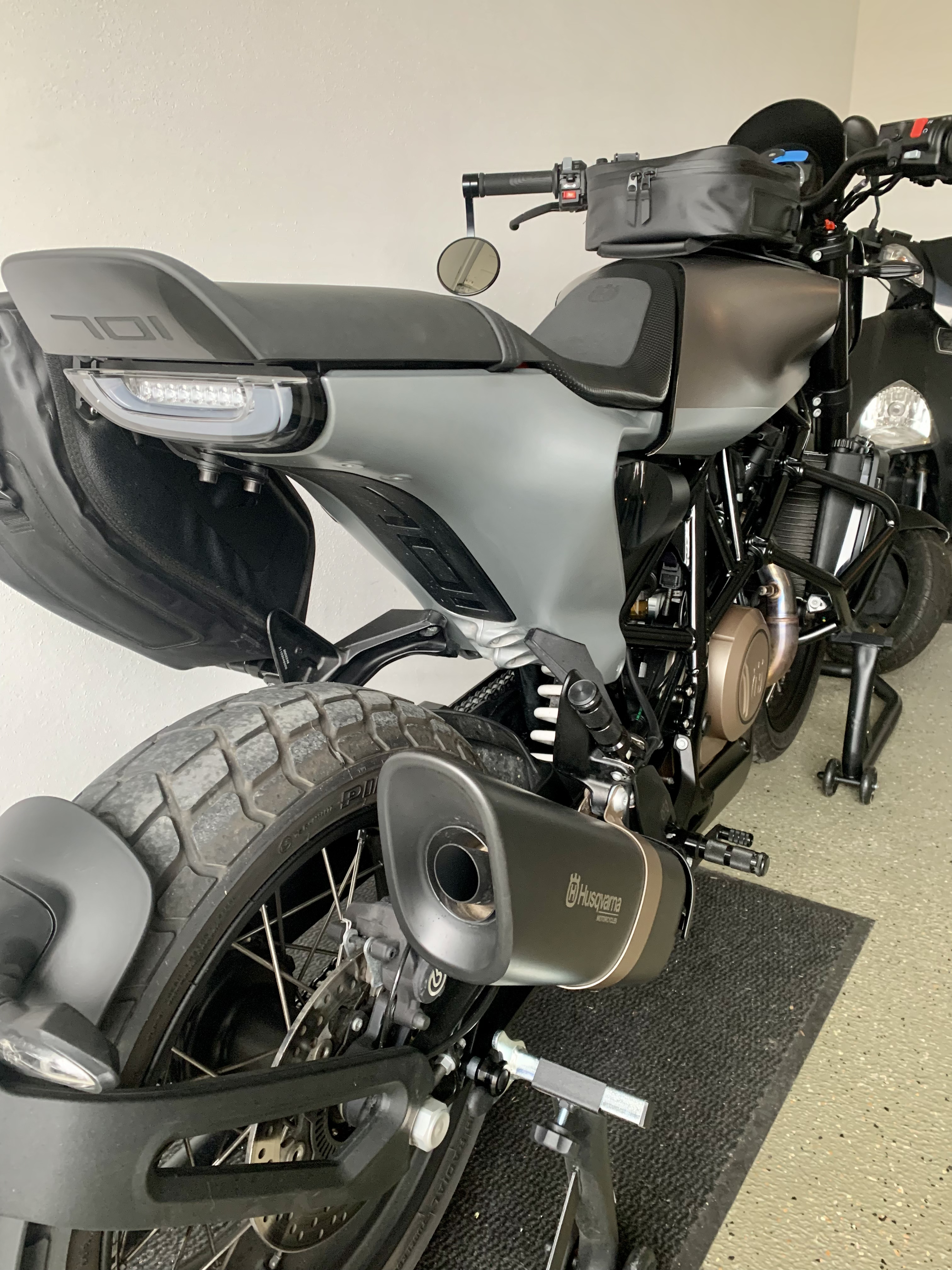

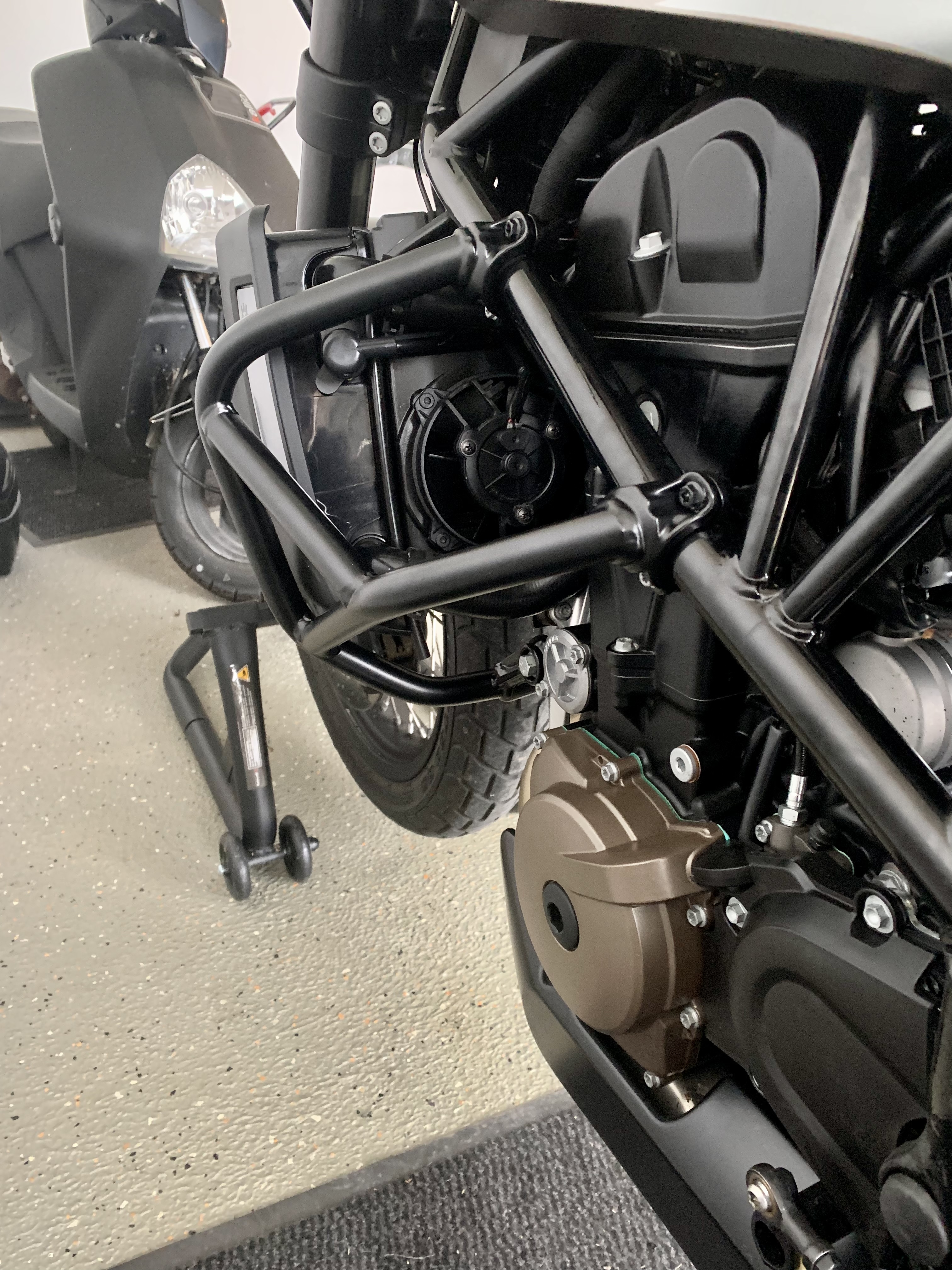

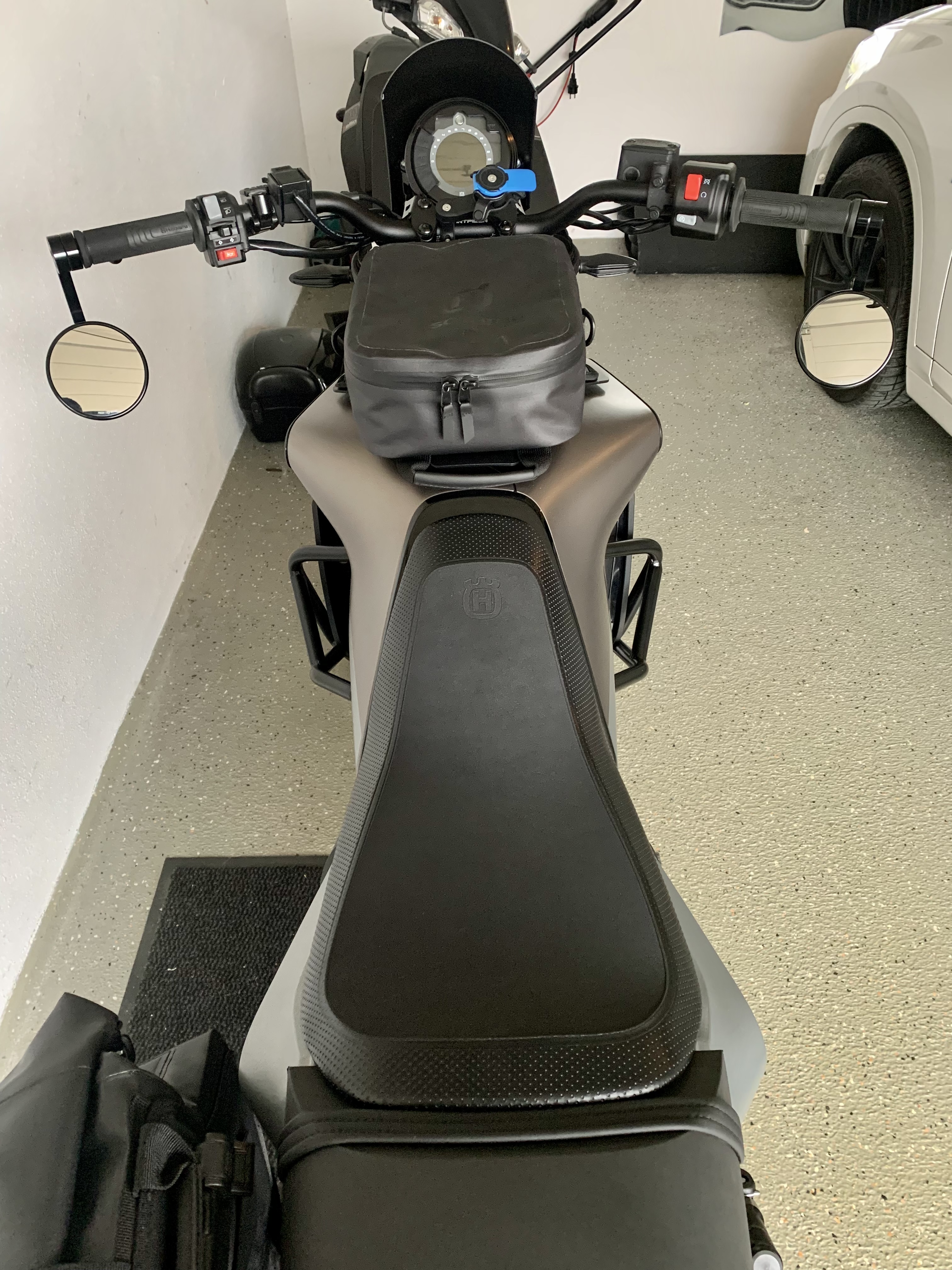

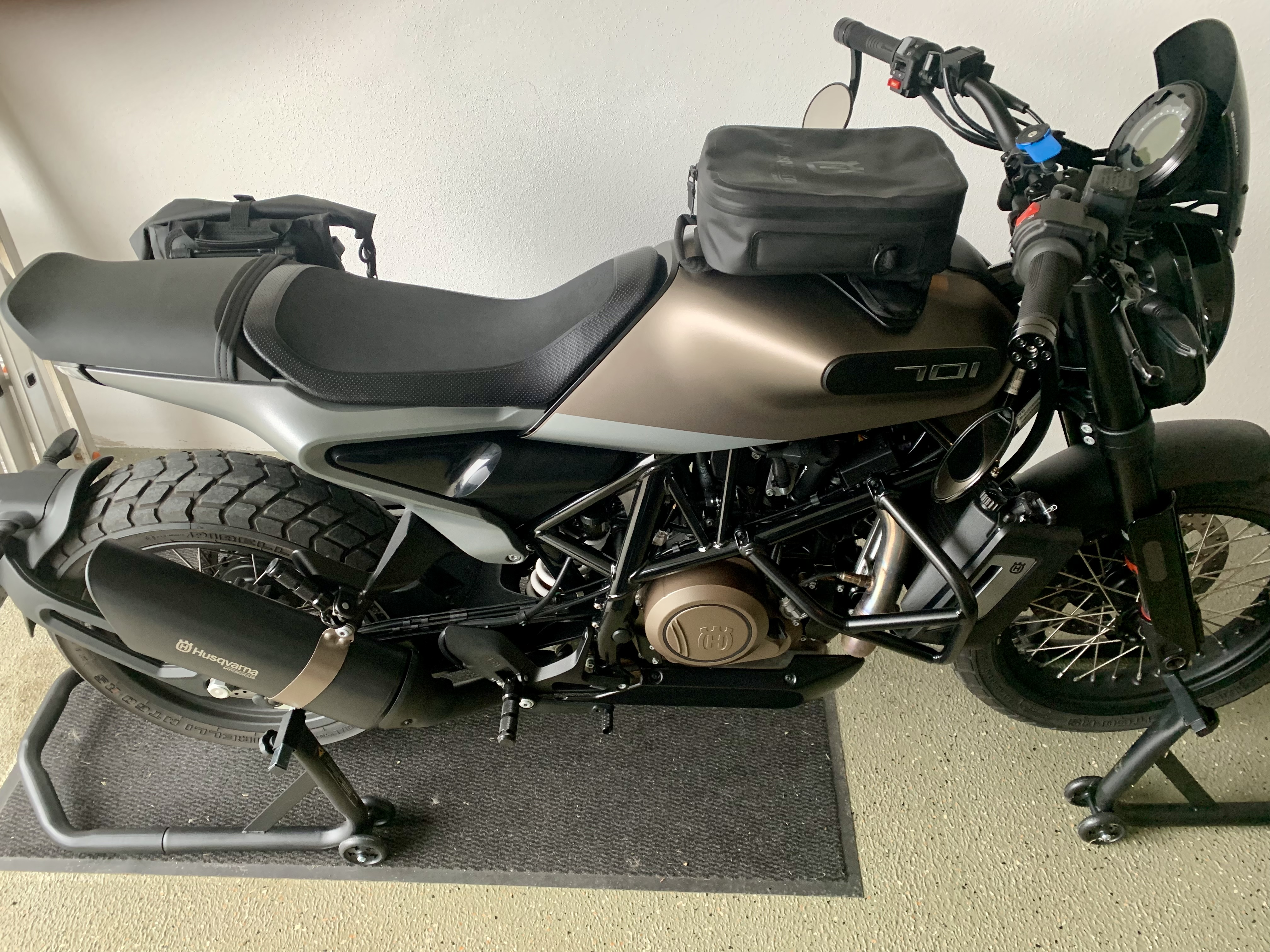

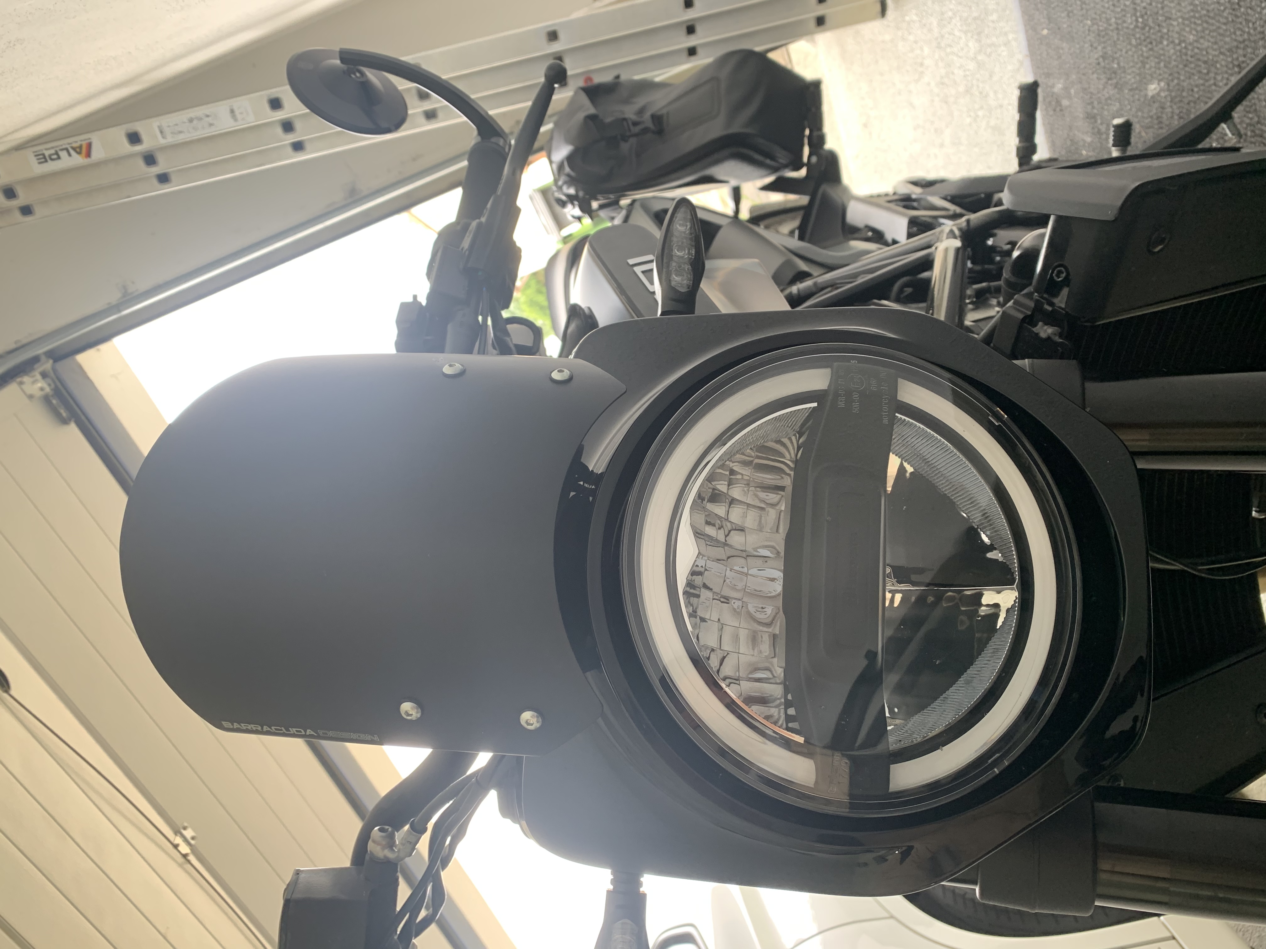

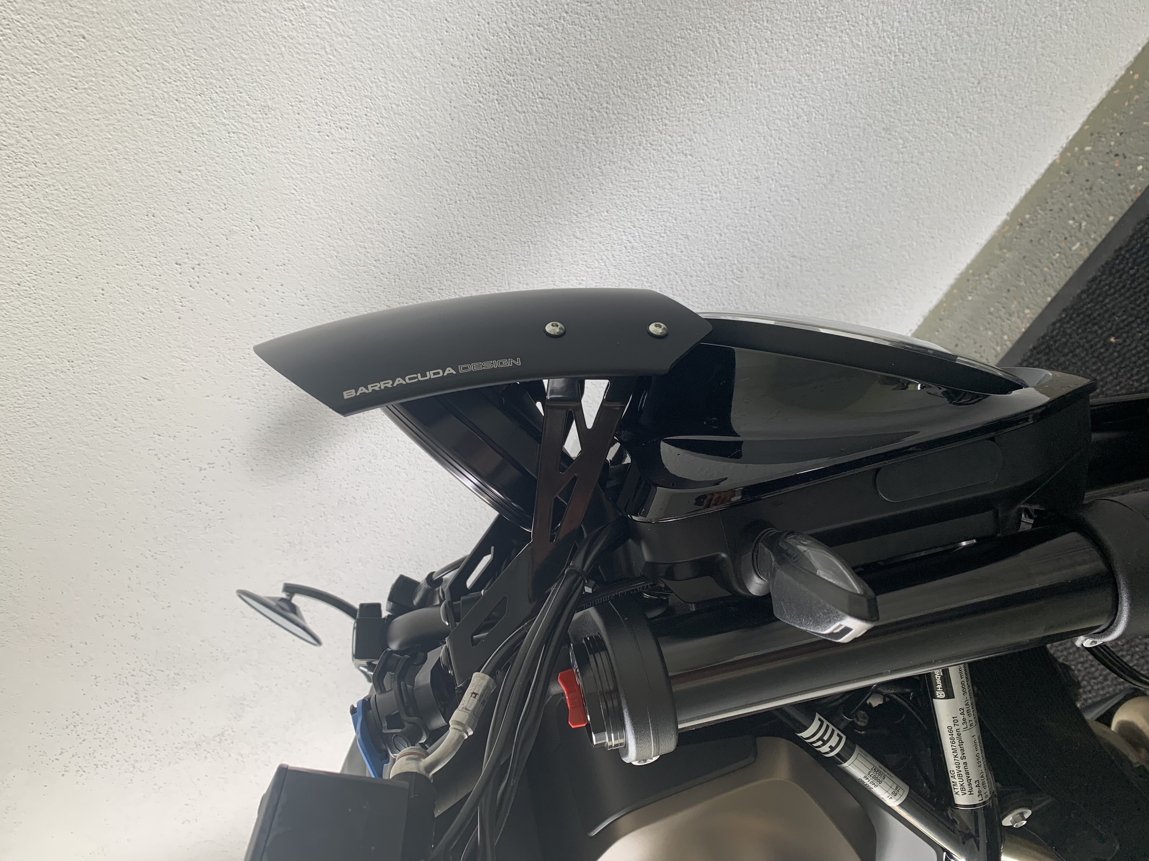

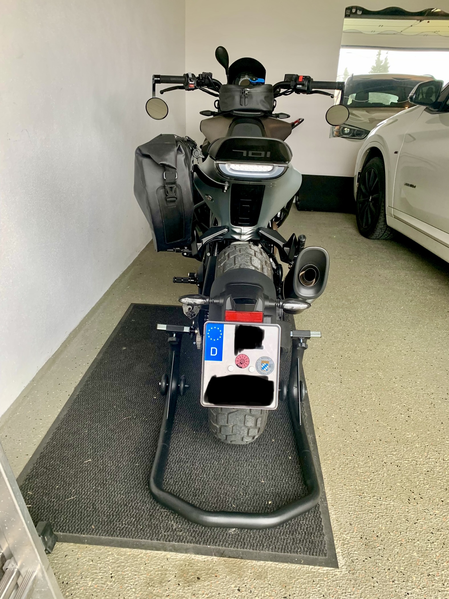

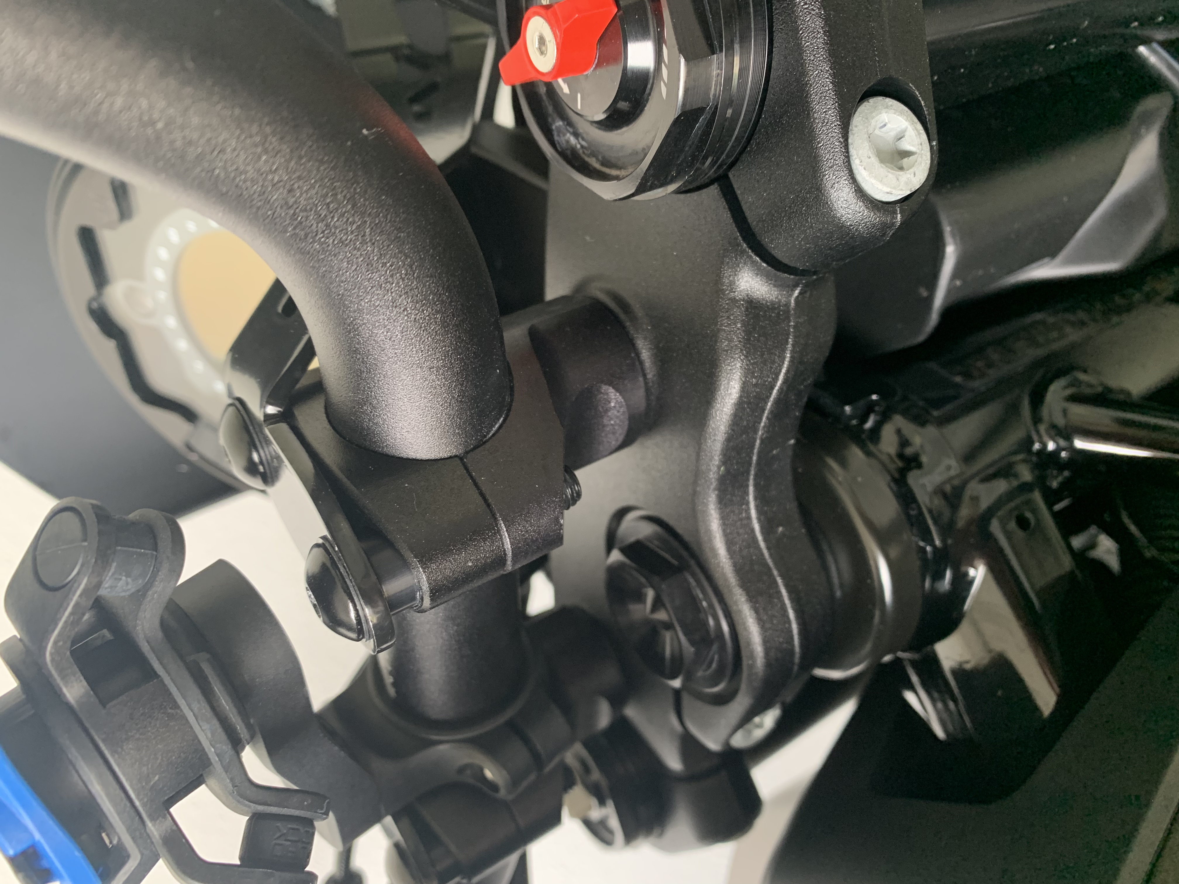

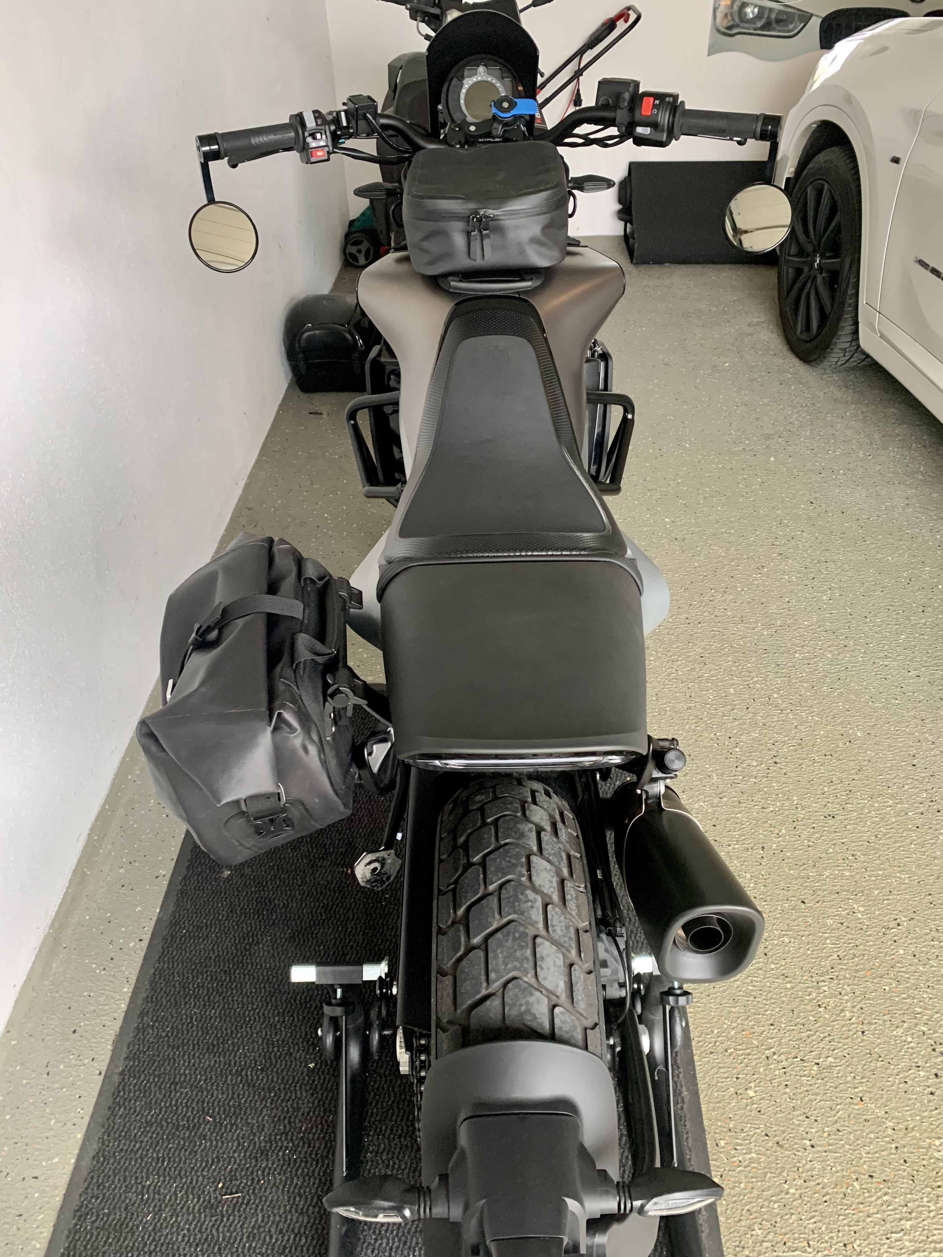

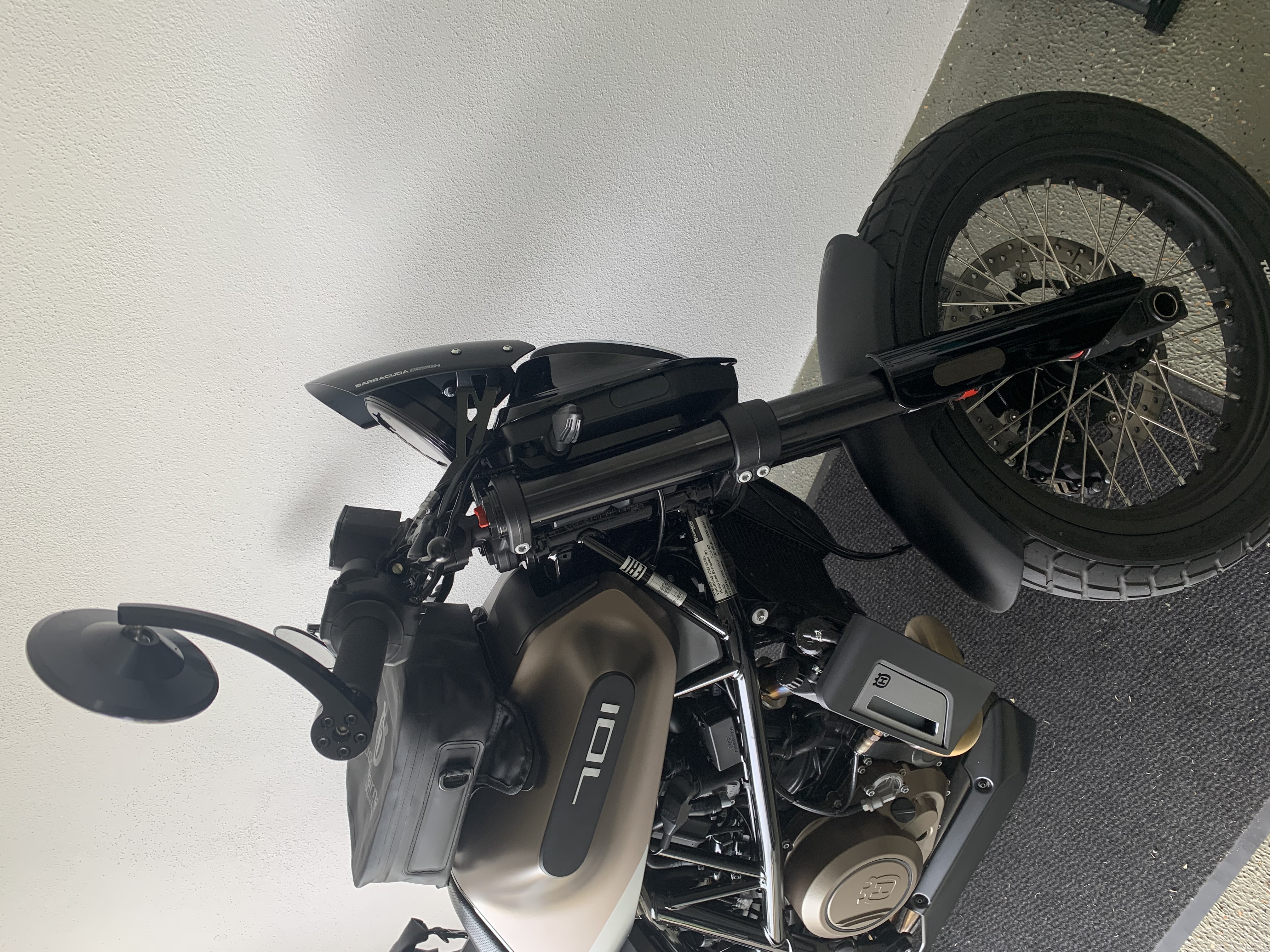

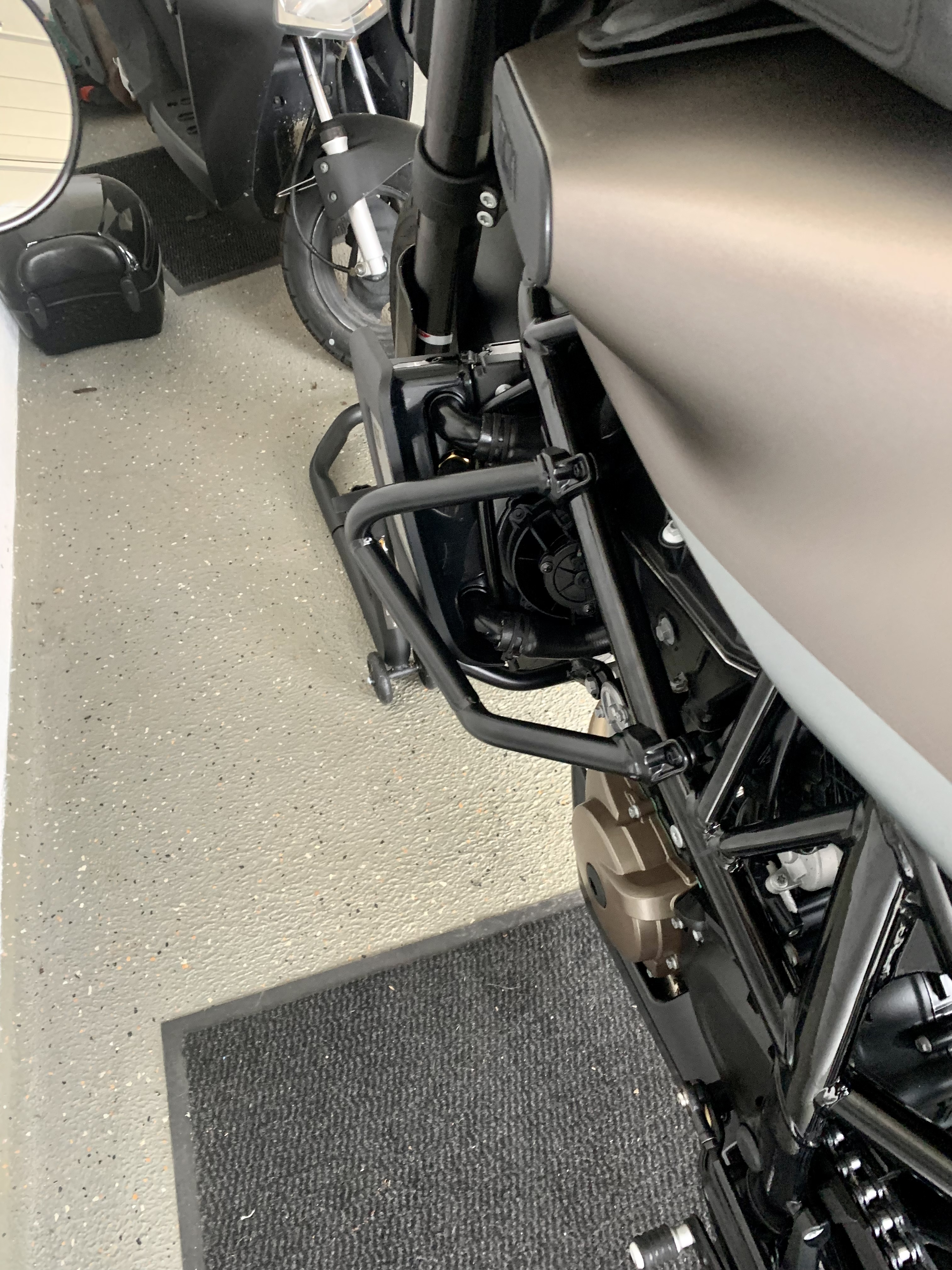

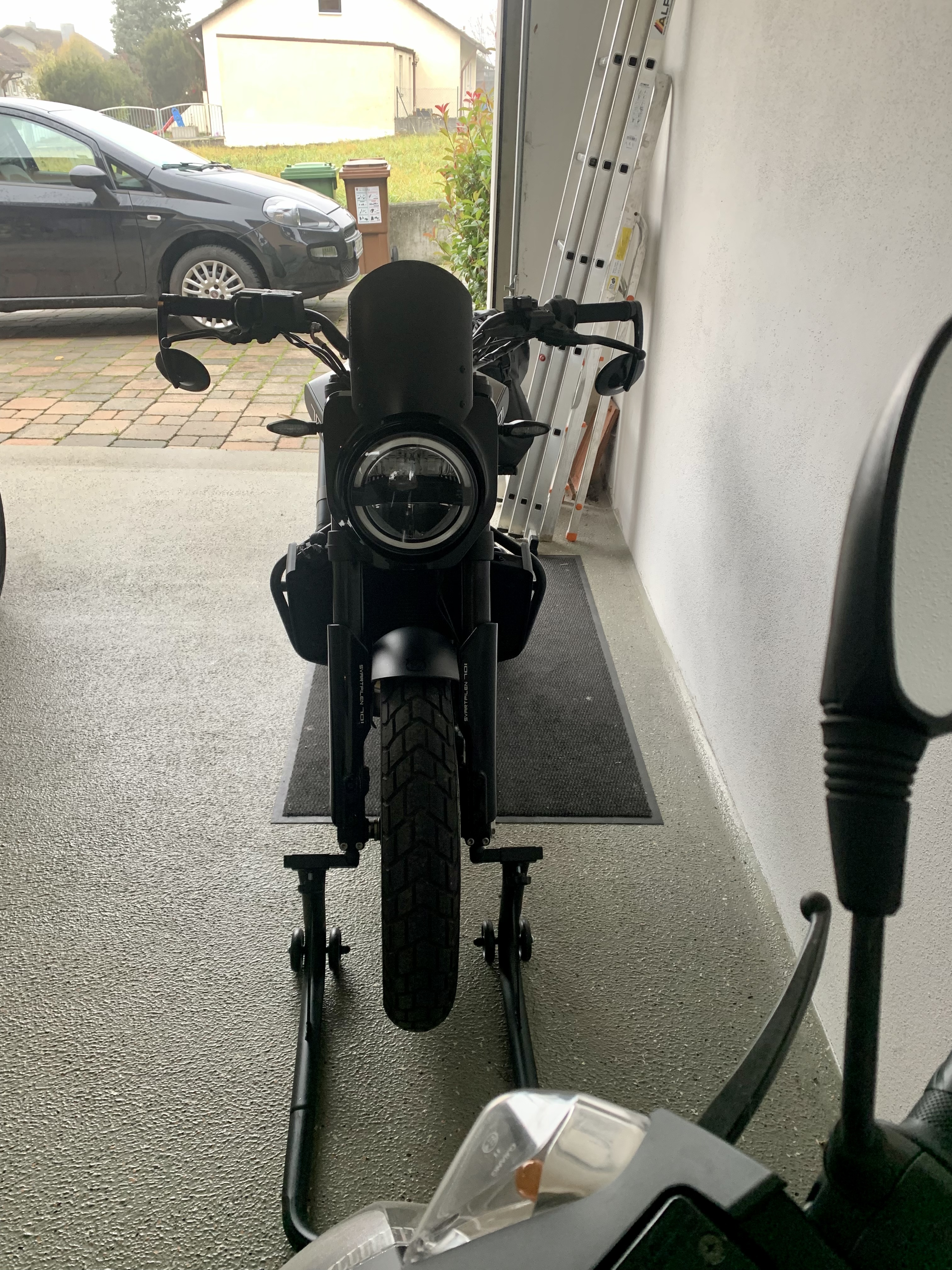

Hab meine svartpilen entkleidet und gestärkt… Schild ab, crashbar von der 690 Duke drauf.
Der Kühler ist größer als bei der Duke, kantig und deswegen kommt sie rechts und links unten an die Bar.
Linke Seite kein Problem, da dort die Blende kein Spiel hat aber rechts oben entstand ein Spalt da die Bar die Spannung unten erzeugt, hab einfach mit einem Feuerzeug die Stelle erhitzt und modelliert.
Luftfilter Deckel ab,

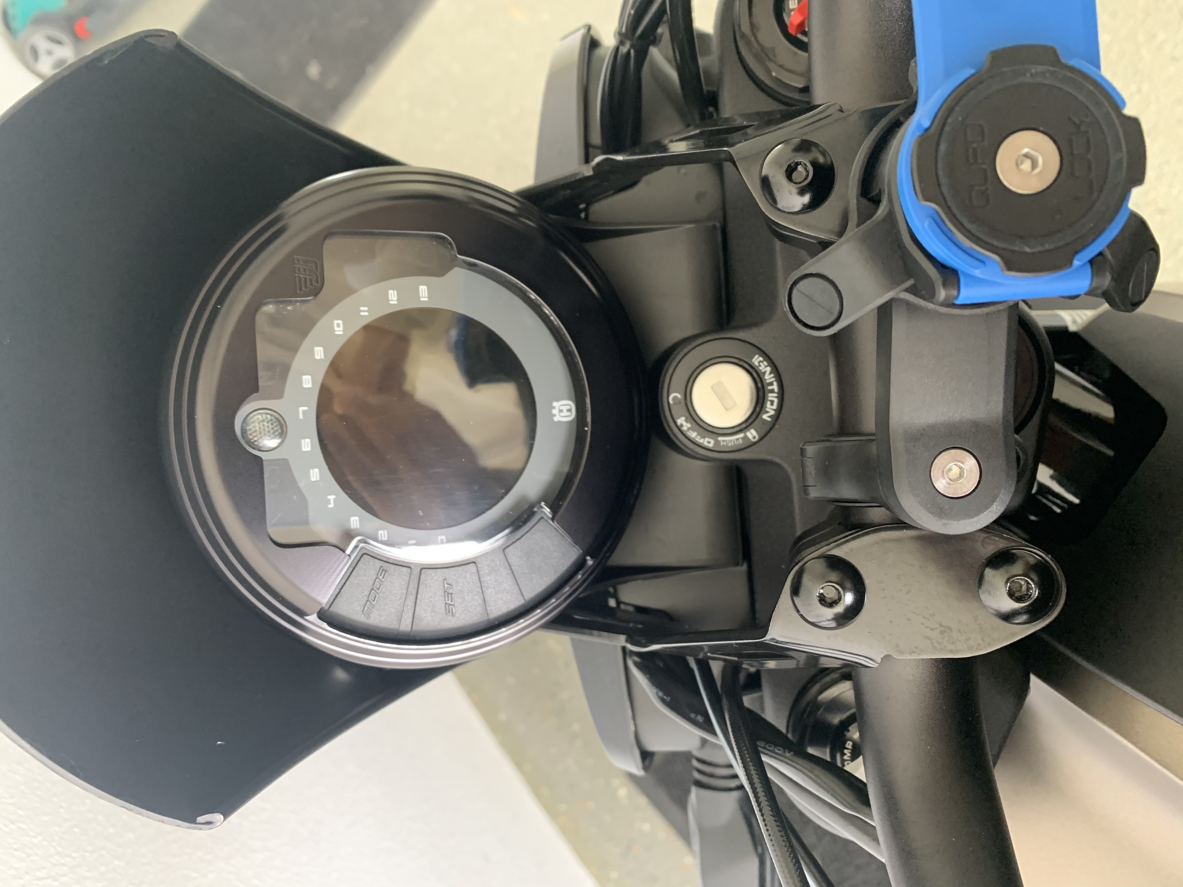

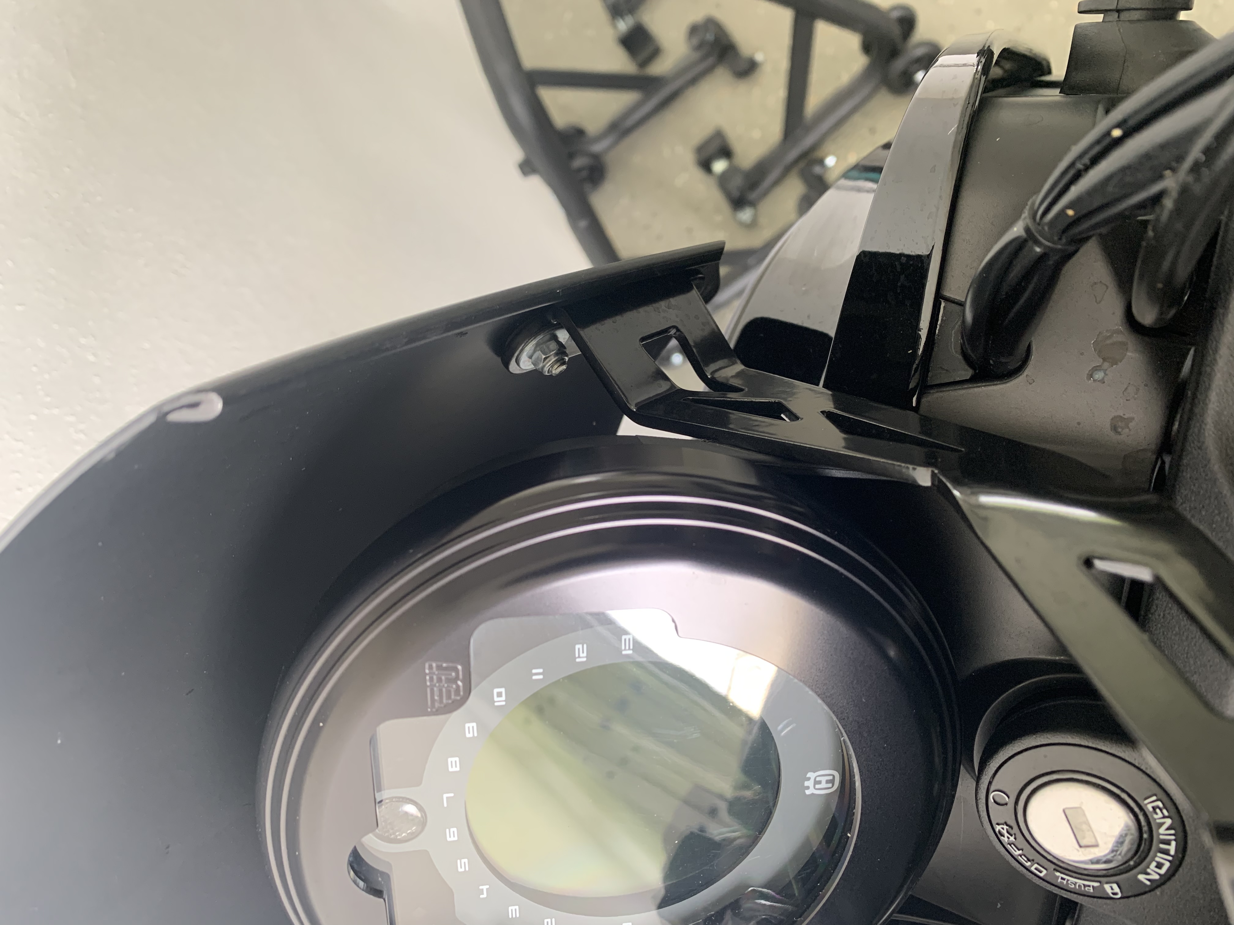

Windschild ist mehr eine Tacho Verkleidung, wir wissen warum,

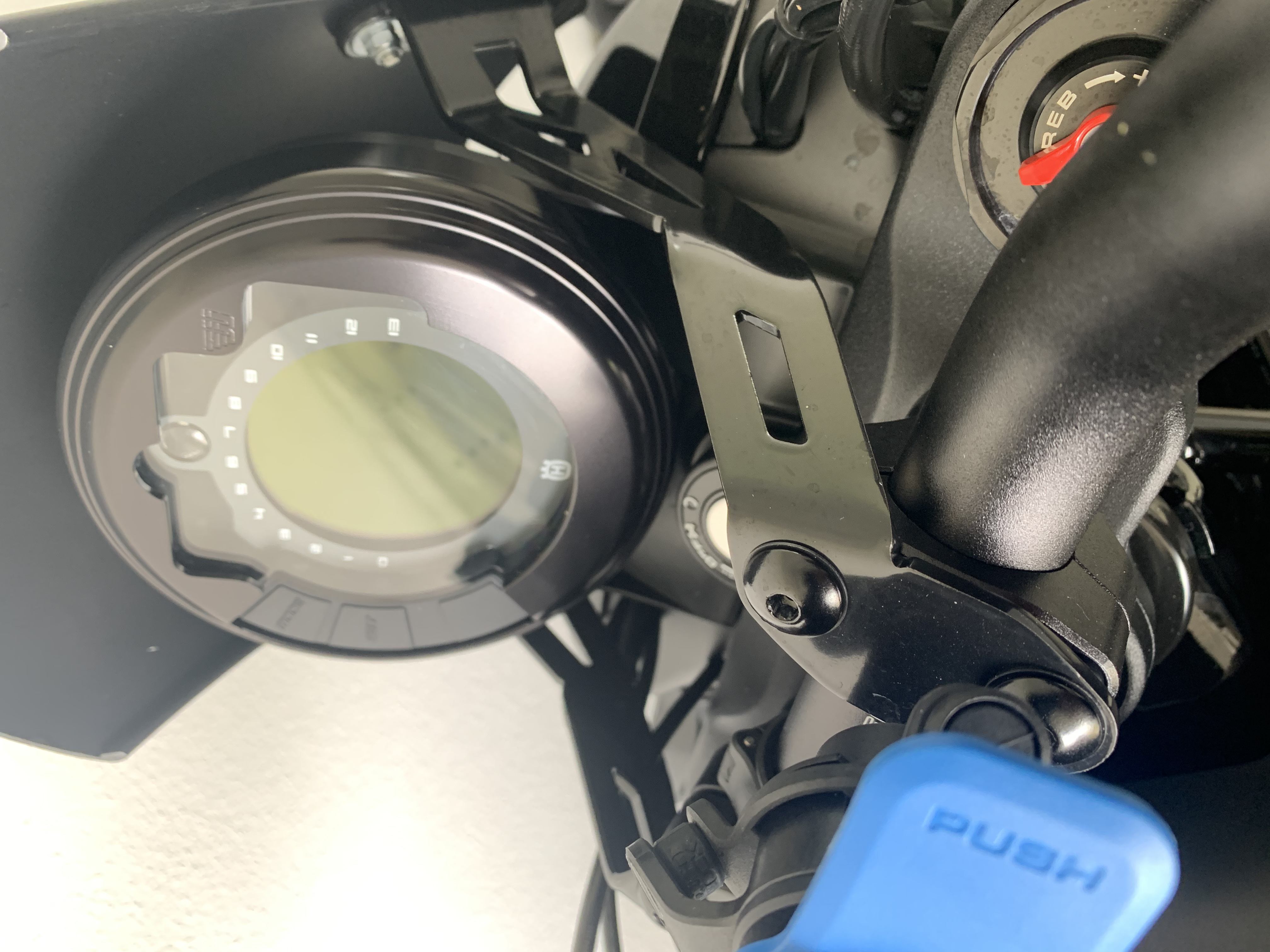

Tacho Cover,
Display invertiert,
Größerer Standfuß,
USB Anschluss,
Quad look händy Halter mit vibrations Dämpfer,
Tanktasche
Seitentasche links,
Rechts kommt eine vitpilen Gepäck halterung,
Svartpilen 701

Hier das Cockpit

Hallo madlip1002,
ich finde Deine Umbauten super.
Ich habe auch eine Svartpilen 701 von 2020 und würde gerne zwei Änderungen
übernehmen. Kannst Du mir daher folgende Hinweise geben:
- Crashbar: Von welchem Duke 690-Modell und Baujahr stammen die Teile, eventuell Teilenummer?
- Wie kann die Tachoanzeige invertiert werden?
Zum letzten Punkt: Das Invertieren verbessert vielleicht die Erkennbarkeit am Tage.
Aber mir wäre es eigentlich lieber, wenn es aus dem Zubehörmarkt einen anderen Tacho gäbe.
Leider habe ich noch nichts gefunden. Ist Dir eine Alternative bekannt?
Der Serientacho ist eigentlich unmöglich und es wundert mich, daß man für so einen "Schrott"
als Hersteller eine ABE bekommen kann, z.B. da man ohne Tageslicht die Skalen nicht erkennen kann
die Bargrafen viel zu klein sind, häufig irgendwelche Kontrolllampen ohne Grund leuchten und
die Bedienung mit Handschuhen fast unmöglich ist.
Aber das ist ja ein bekanntes Thema.
Re: Svartpilen 701
Die Tachoanzeige kann mit Polarisationsfolie geändert werden. Ist ein wenig Bastelei, aber eigentlich nicht besonders schwer. Hier ein Video dazu:
