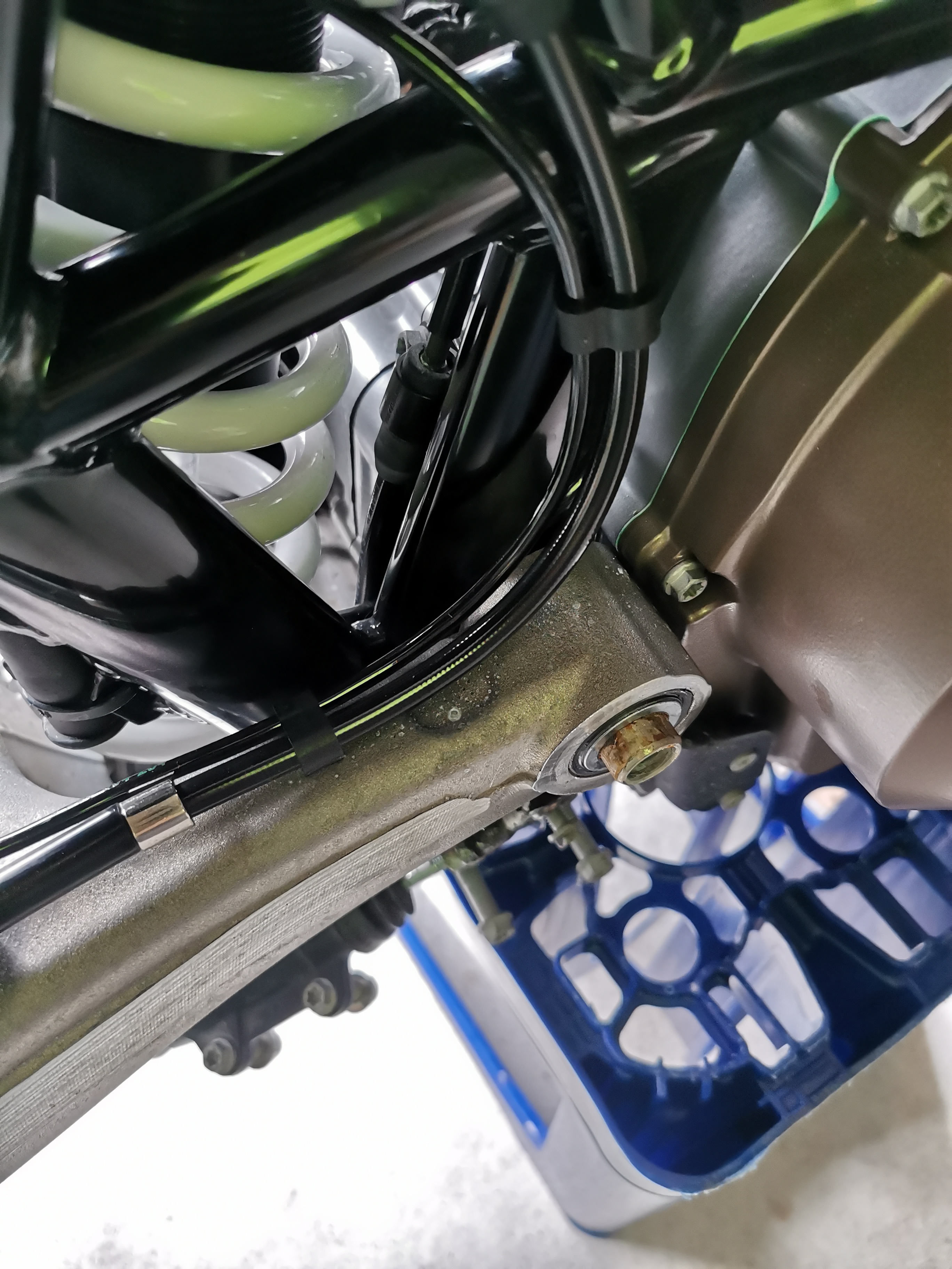

Die Schrauben sind natürlich mit der Schwinge verbunden. War bei mir wohl etwas zu spät gestern. :aarg:. Naja, das Bike steht jetzt schon eine Woche auf dem Getränkekasten und da lockert sich nix. Die Schwinge ist, denke ich mal, auch nicht nur mit den zwei Schrauben befestigt.

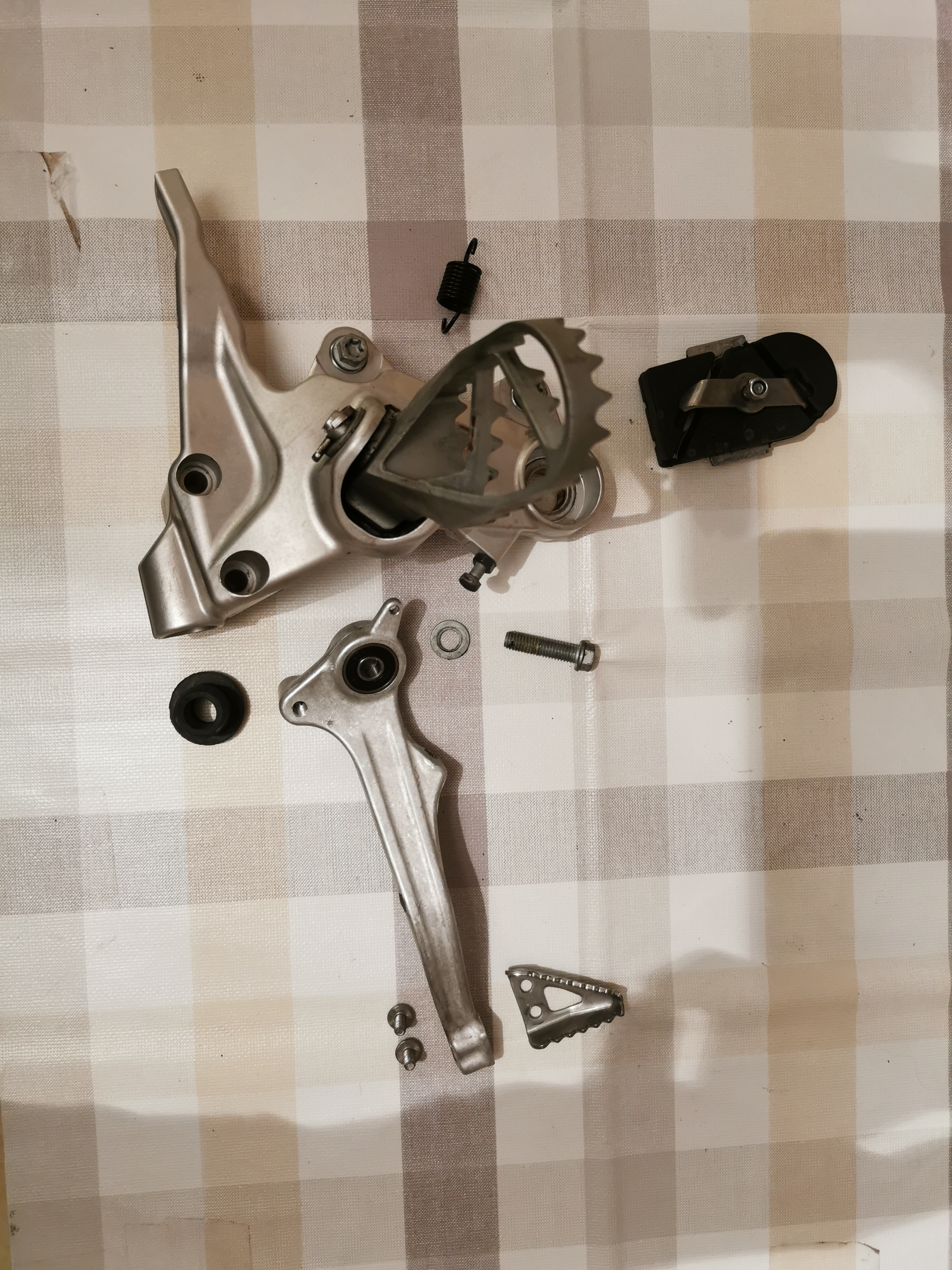

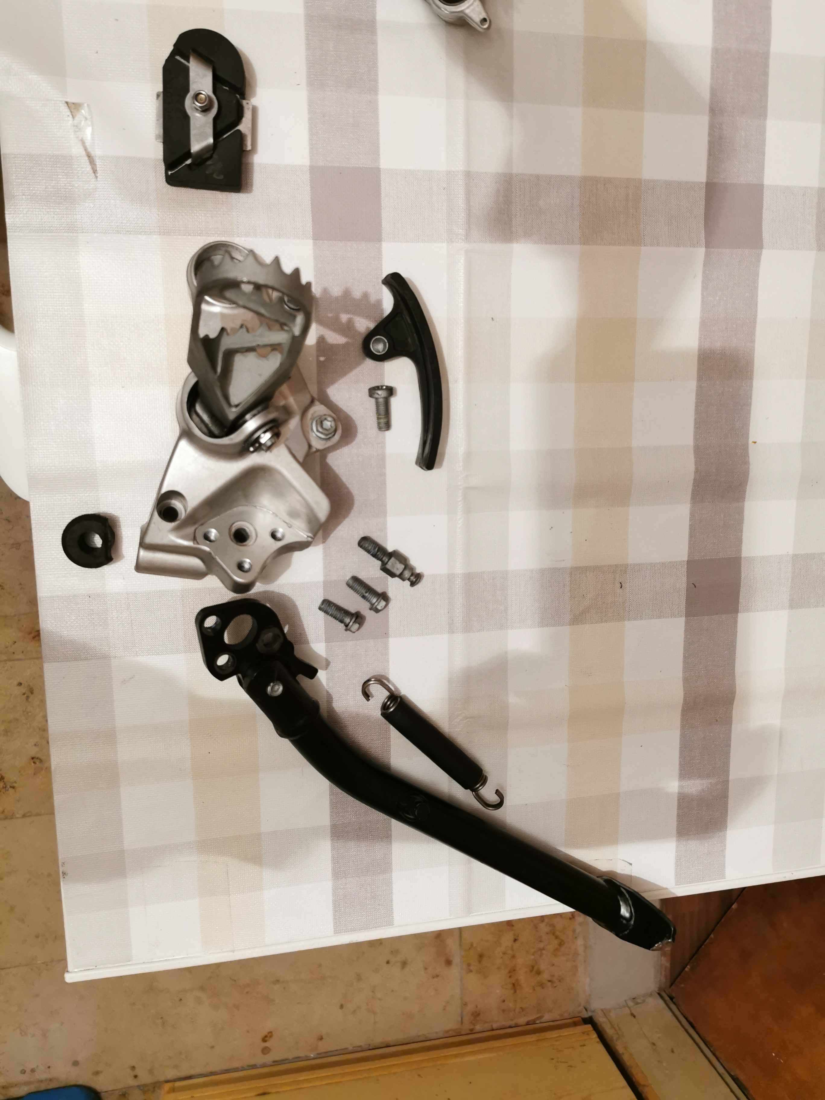

Schraubenlack oder Tape war bei mir nicht an den Schrauben, gingen auch recht leicht auf. Fotos von der Fußrastenanlage sind im Anhang. Genauso wie der freie Platz am Motorrad.
